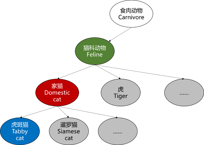

首先,我们通过一组简单的例子来看一下分类学家是如何对动物进行分类的(来自维基百科):
(1)「虎斑猫」是一种体表有条纹、斑点、线条、螺旋图案的「家猫」。
(2)「家猫」是一种小型的、通常体表有皮毛的、肉食性的、被驯化的「猫科动物」;
(3)「猫科动物」是一种具有伸缩自如的爪子、苗条但肌肉强健的躯体、灵活的前肢的「食肉动物」。
图 1. 类别层级结构示意
从上边的例子可以看出来,分类学家在对动物进行分类的时候,采用了一种层级化的方式,在层级中,每个类别都被表示成「父类 + 一些特定属性」的形式,比如有条纹、有斑点、有线条、有螺旋,就是「虎斑猫」相比它的父类「家猫」出来的属性。
实际上,如果对层级做一些压缩操作,每个类别都可以完全用一组特定属性来表示。以「虎斑猫」这个类别为例,经过一级压缩:「虎斑猫」是一种小型的、肉食性的、被驯化的、体表有带条纹、斑点、线条、螺旋图案皮毛的「猫科动物」。可以看到,经过一级压缩后,「虎斑猫」就可以通过「父类的父类 + 更多的属性」来表示了。更进一步,如果经过两级压缩:「虎斑猫」是一种小型的、肉食性的、被驯化的、具有伸缩自如的爪子、苗条但肌肉强健的躯体、灵活的前肢的、体表有带条纹、斑点、线条、螺旋图案皮毛的「食肉动物」。可以看到,经过两级压缩后,「虎斑猫」就可以通过「父类的父类的父类 + 更多更多的属性」来表示了。
以此类推,如果一直将这个压缩的过程进行下去,「虎斑猫」就可以通过「动物 + 虎斑猫具有的全部属性」这种方式来表示了。对于其他动物来说,也是类似的,每种动物都可以表示为「动物 + 这种动物具有的全部属性」。由于每种动物的表示中都含有「动物」这个公共的组成部分,可以将每种动物的表示形式都简化为「这种动物具有的全部属性」。类似的,对于「植物」、「人造物」等等所有物体,都可以完全用一组属性来表示。因此,只要属性定义足够好,完全通过属性就可以准确地区分出来所有可能见到的类别,并且这种分类方式的可解释性非常好,也可以轻松地将新的人工先验知识引入进来。

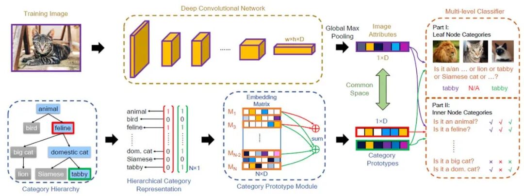

图 2. 方法框架示意图
具体来说,作者在提出的方法中设计了一个包含两条分支的模型,如图 2 所示。上边的分支以图像作为输入,主要作用是学习属性;下边的分支以层级结构作为输入,主要作用是对学习属性的过程施加约束:
其中上边的分支使用常见的卷积神经网络 backbone,上边分支的输出是一个 1×D 维的「属性向量」,向量中的每一维表示一个属性,每一维的值则表示图像样本是否具有这个属性(0 表示样本不具有这个属性,大于 0 的值表示样本具有这个属性),同时当激活值大于 0 时,激活值的大小表示图像样本在这个属性上的强度;
下边的分支按照类别间属性数量的约束关系,学习类别层级结构中每个类别的属性表示形式。在这里,令
表示层级结构中所有 N 个类别的 D 维属性表示(维度与图像特征相同,是下边的分支需要学习的参数), 图片表示第 i 个类别的第 k 个属性的值,含义与图像表示中的含义相同。将层级结构用有向无环图表示,如果在层级结构中,第 j 个类别是第 i 个类别的祖先节点的话,那么由于每个类别的属性数量多于他的祖先节点这一约束, 图片 图片需要满足下列约束:
训练时,损失函数的目标是要求两个分支的输出都能够正确的预测 D 维特征对应的最细粒度类别和对应的粗粒度类别。通过这种方式,上边的分支就可以学习到 D 个对于分类任务来说有用的属性,而下边的分支则可以保证这 D 个属性满足类别间属性数量关系的约束,从而可以对模型分类原理给出人类可以理解的解释。

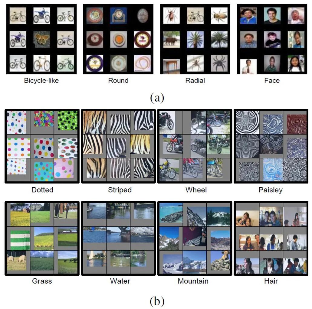

定性展示结果方面,作者通过可视化的方式展示了模型学习到的属性,实验结果中针对每个属性,通过展示每个属性在数据集上响应值最大的 9 个图像块来表示属性,如图 3 所示。从图中看,模型学习到了大量不重复的、有意义的属性,并且既有比较简单的纹理、形状(dotted、round 等)属性,也有语义性更强的车轮、山等属性。
图 3. 算法学习到的属性展示。(a)CIFAR-100 数据库上学习到的属性;(b)ILSVRC 数据库上学习到的属性。

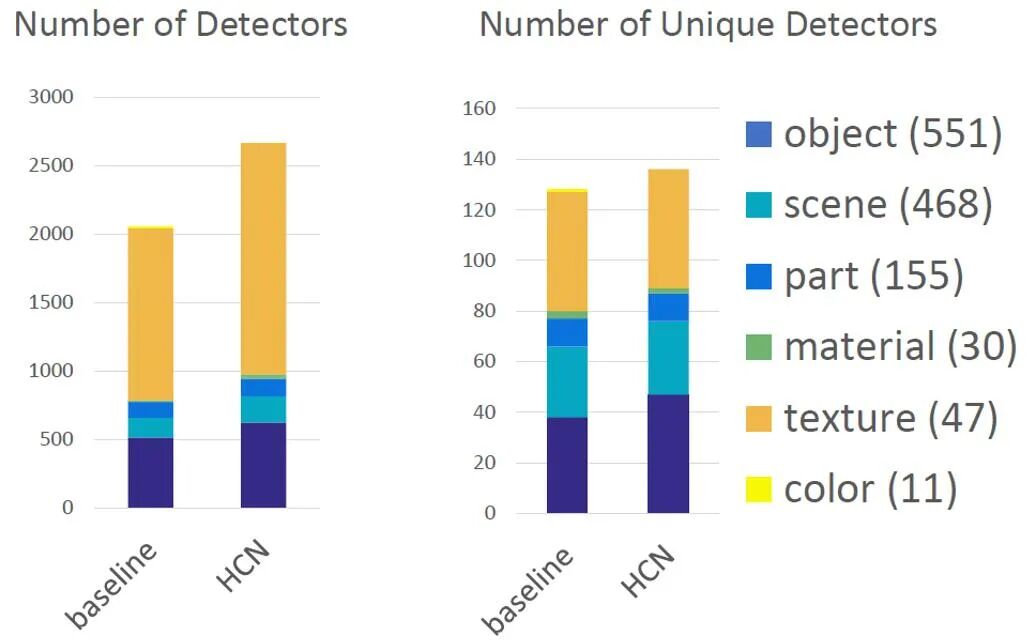

从定量评测的结果来看,在包含 1000 个类别的 ILSVRC 数据上,模型学习到了 2600 多个属性,远超基线模型(标准 ResNet-50 分类模型)的 2000 个属性;在去除重复属性(可能包含了同种属性的不同情况)后,论文方法学到的属性数量接近 140 个,多于基线模型的 120 余个不重复的属性。
图 4. 模型学习到的属性数量的定量评估结果

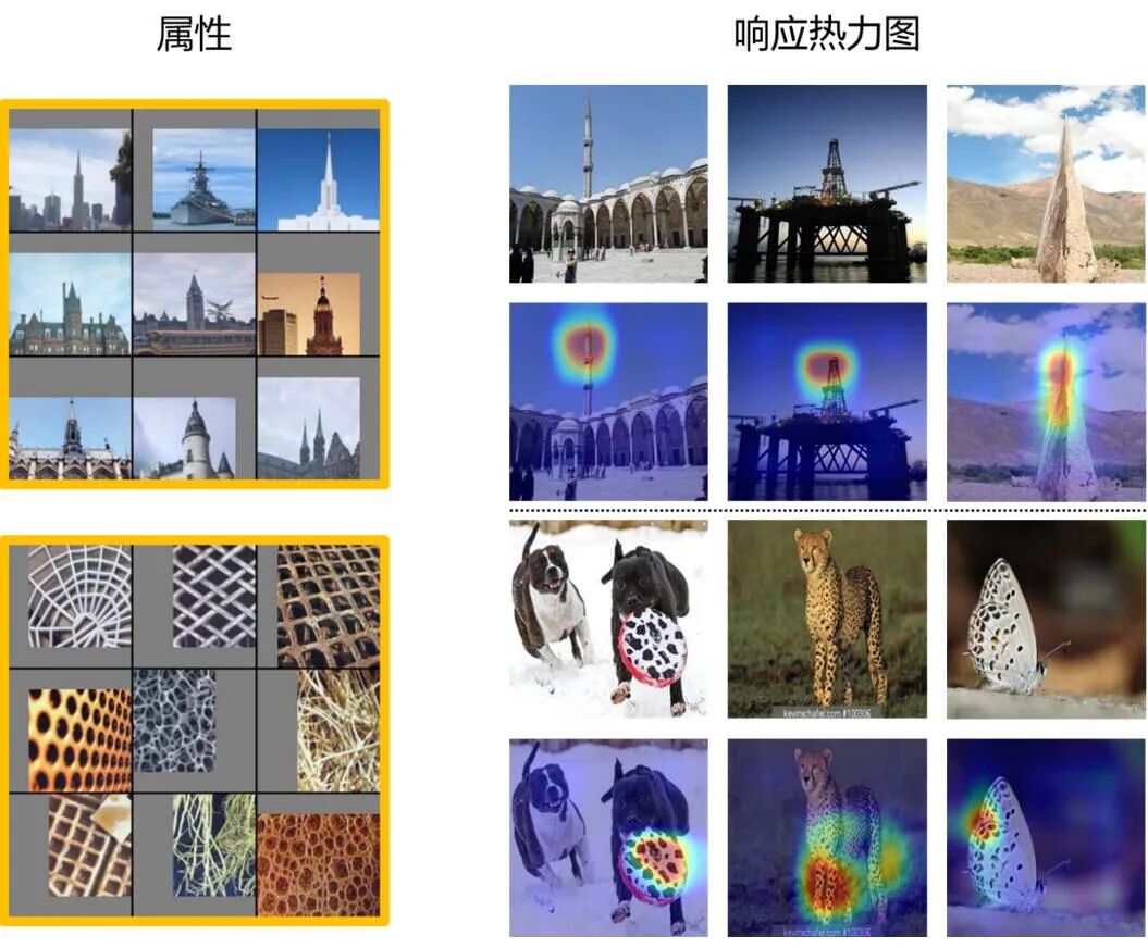

针对属性响应区域的可视化结果(图 5)也显示,模型学到的属性基本上是可靠的。图中响应最强的区域(红色部分)也正是和属性对应的区域。
图 5. 属性响应区域可视化

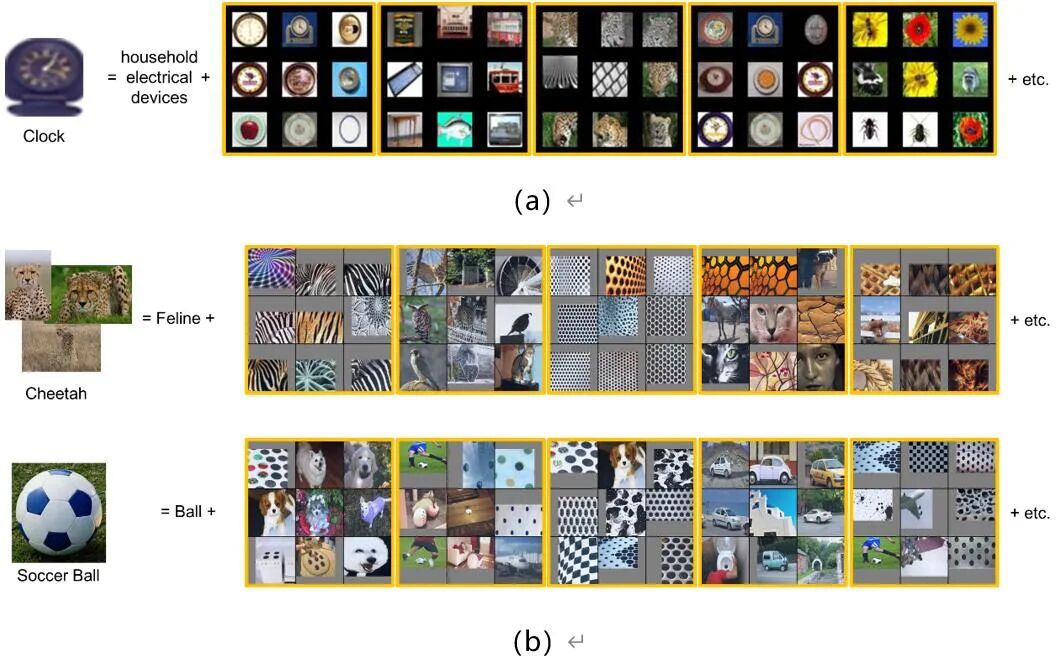

实验中,作者展示了模型下边的分支学习到的分类规则,将每个类别表示成「父类 + 特定属性组合」的形式,如图 6 所示。模型学习到的结果中包括:
(1)「钟表」是一种圆形的、放射状的「家用电子设备」;
(2)「猎豹」是一种有条纹、斑点的「猫科动物」;
(3)「足球」是一种在白色背景上有黑色斑点的「球」。
模型给出的解释规则基本符合人的认知,表明模型可以学到类似于分类学家定义的「父类 + 特定属性组合」形式的分类规则,可以对模型的分类原理给出人类可理解的解释。
图 6. 模型学习到的解释规则展示。(a)CIFAR-100 数据库上学习到的解释规则;(b)ILSVRC 数据库上学习到的解释规则

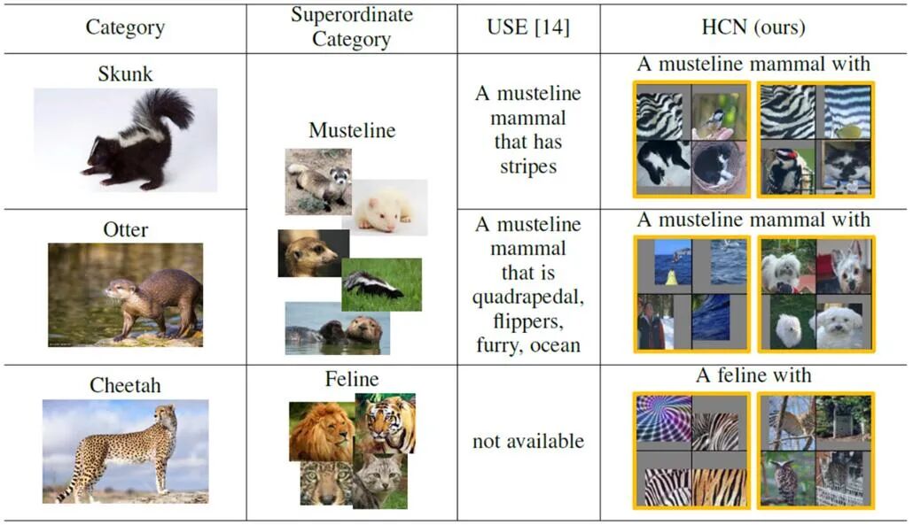

相比之下,现有方法 [4] 如果想要给出同样形式的解释结果,需要人工标注每个类别的属性表示,而这在大规模场景下显然是不现实的,作者在实验中也展示了相应的对比结果(表 1),从对比结果来看,论文中提出方法的适用范围显然更广泛。
表 1. 与现有方法 [4] 对比
