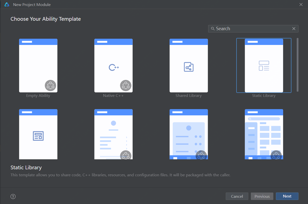

和动态共享包一样,在当前工程项目名,右键,选择New,然后选择Module即可。
选择Static Library。

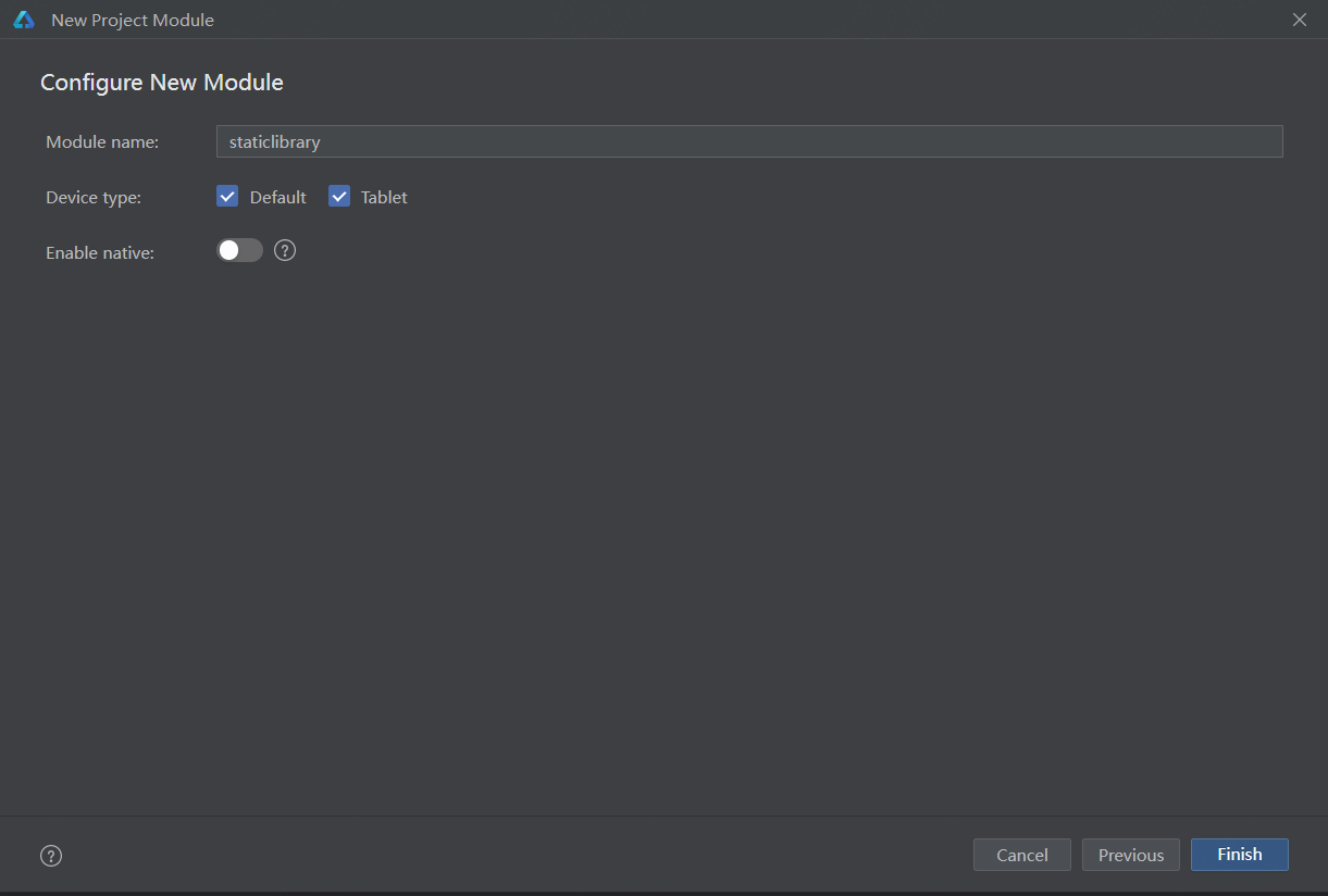

设置共享包名字,点击Finish。

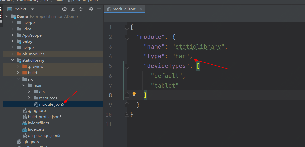

和动态共享包不同的是,静态共享包的类型为har。

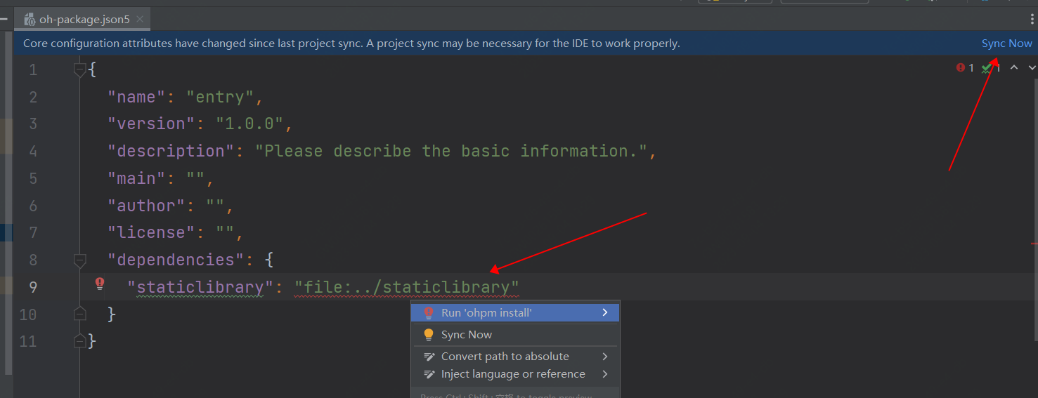

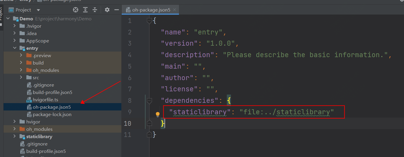

工程内部依赖方式,完全和动态共享包一模一样,可以手动进行依赖或者命令方式:
手动方式一,记住格式:【"folder": "file:../folder"】
"staticlibrary": "file:../staticlibrary"
手动方式二:格式,【"@xx/xx": "file:../staticlibrary"】
"@ohos/library": "file:../staticlibrary"
引入之后,进行同步项目,点击Sync Now即可,当然了你可以可以,将鼠标放置在报错处会出现提示,在提示框中点击Run 'ohpm install'。

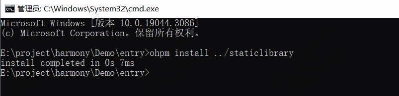

命令行中或在IDE Terminal窗口中,目录进入到需要引用的模块下,执行ohpm install ../folder命令即可,folder是你的共享包,如下图所示:
命令执行完毕之后,就会自动的在oh-package.json5里添加依赖,并生成映射文件,映射到调用Moduleoh_modules目录下:

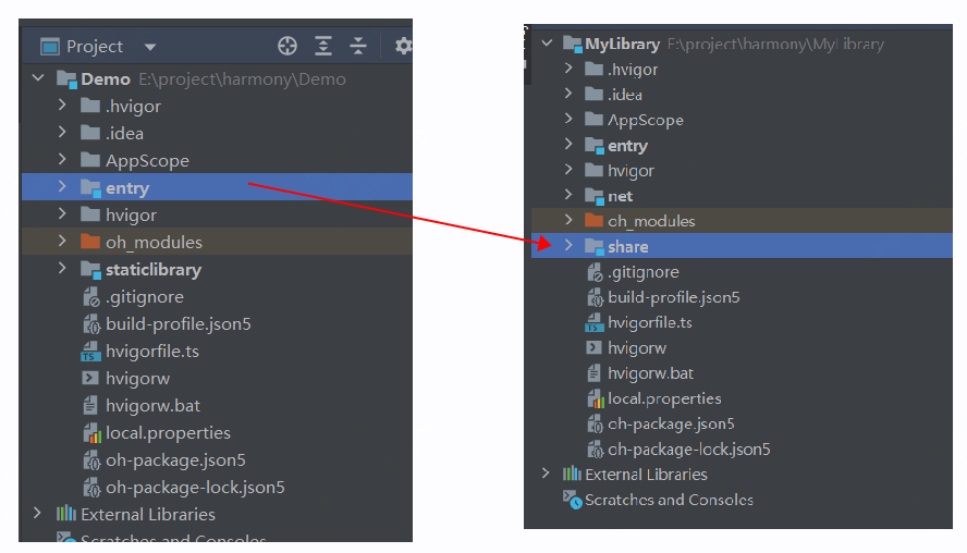

2、不同工程之间依赖

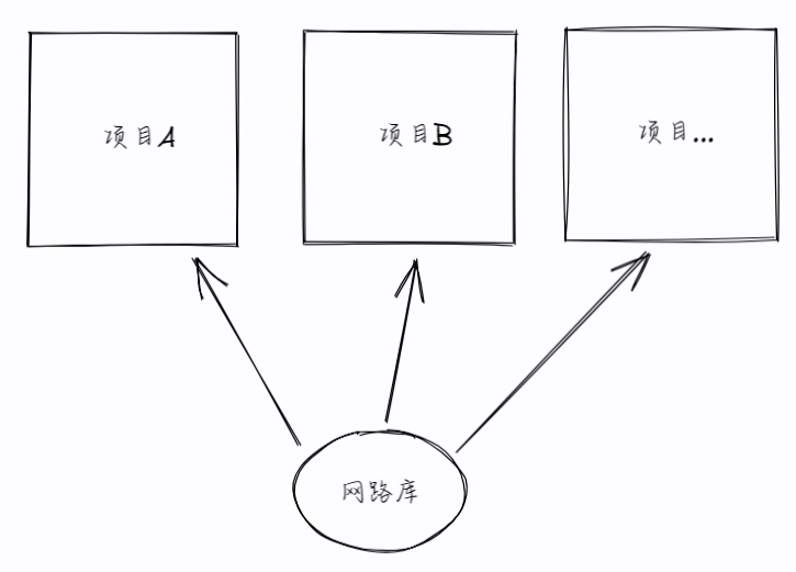

以上,无论是动态共享包还是静态共享包,都是同工程之间的依赖,但是,很多场景下,为了代码上的复用,我们会有多个项目复用共享包的情况,比如网络共享包,各个工具共享包等等,那么这种方式如何实现呢?
比如,在另一个项目MyLibrary中,有一个静态共享包net,我们在Demo项目中如何使用呢,当然了,这是简单的举例,可以是任何的一个项目,或者任何的一个静态共享包,体现的就是不在一个工程下。

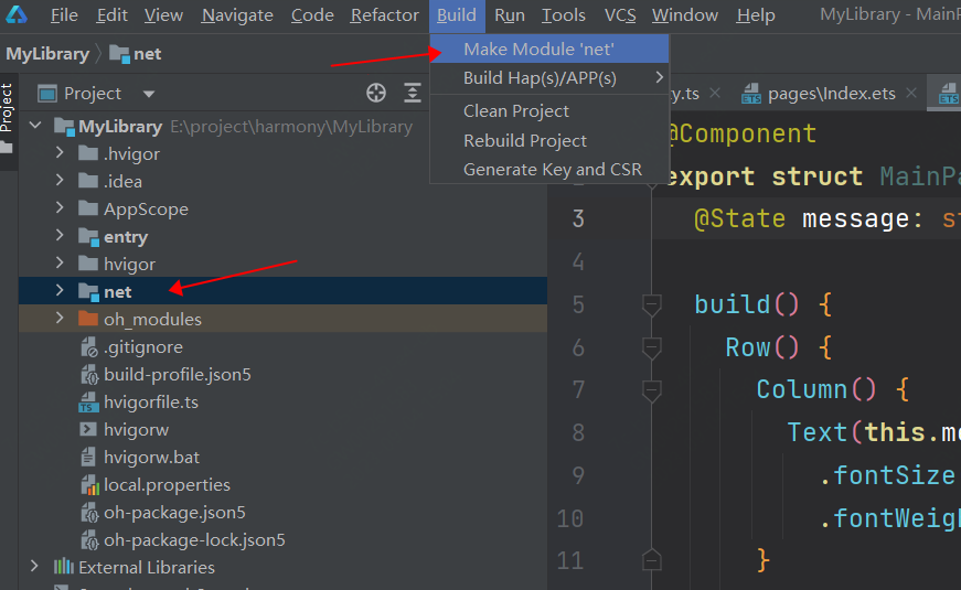

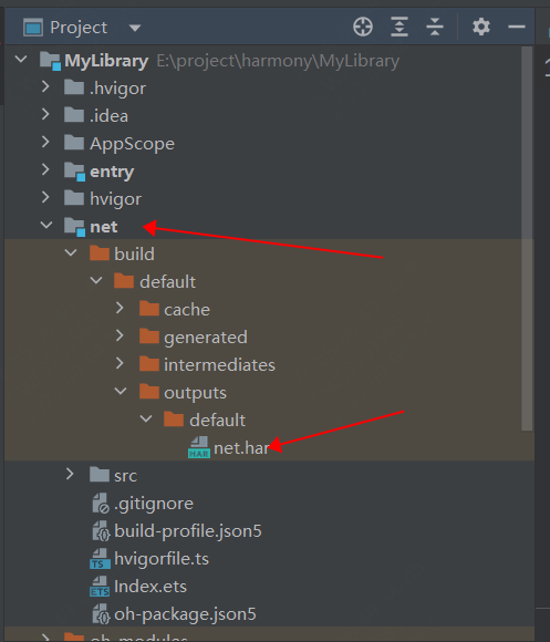

第一步:编译库模块
选中需要共享的静态共享包,点击菜单栏的Build > Make Module选项,如下图:
构建完成之后,在build->default->outputs->default下,就会生成一个.har文件,如下图:

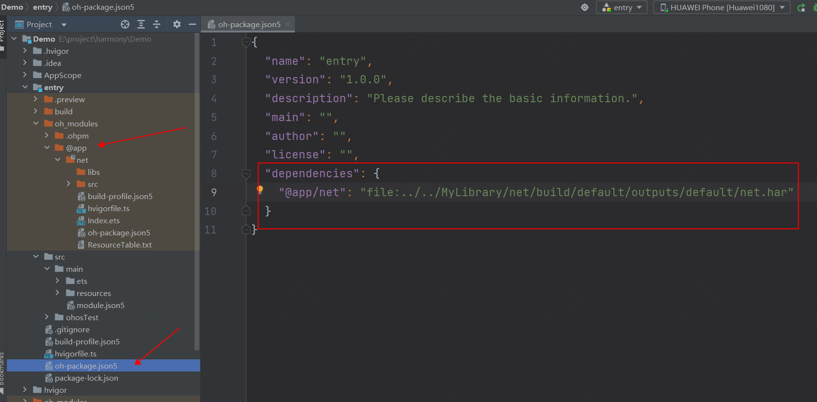

第二步:在需要调用此静态共享包的项目中进行依赖
记住,使用格式【"@xx/xx": "file:../xx.har"】,否则无法进行依赖。

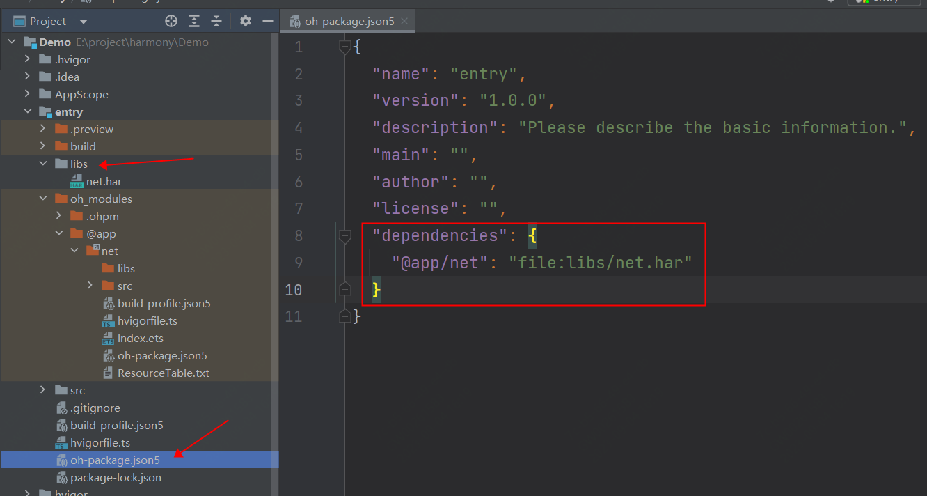

以上的方式,不利于团队之间协作,毕竟你的设备中有这个.har,其他人未必有,所以,为了更好了进行团队协作,还有一种简单的方式,可以把.har文件复制到项目中去,具体的目录自己定义,如下图,我创建了一个libs目录,用于存放.har文件

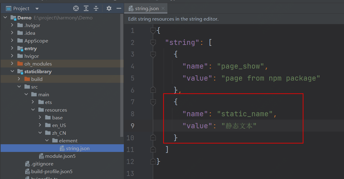

1、资源调用
资源调用就比较简单了,可以直接调用,不用和动态共享包那样做中转处理。
比如静态共享包中,有一个字符串资源,当然,也可以是其他的资源,比如颜色、大小、音视频等等,都可以。
其他引用到此静态共享包的模块,就可以直接调用,按照$r('app.type.name')格式,type是你自己定义的资源类型,name是你定义的资源名字,如上图的资源,我们就可以如下调用,毕竟是静态共享包,可以和当前模块的调用方式完全一样。
$r('app.string.static_name')

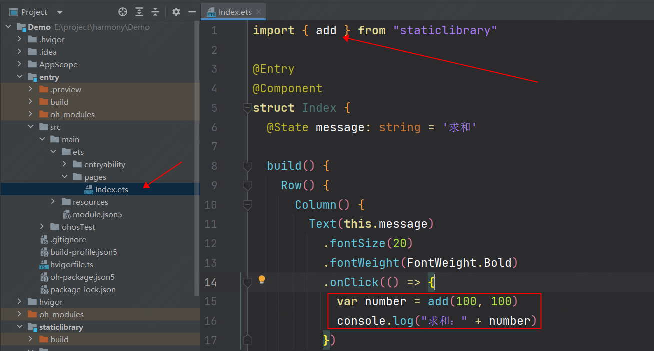

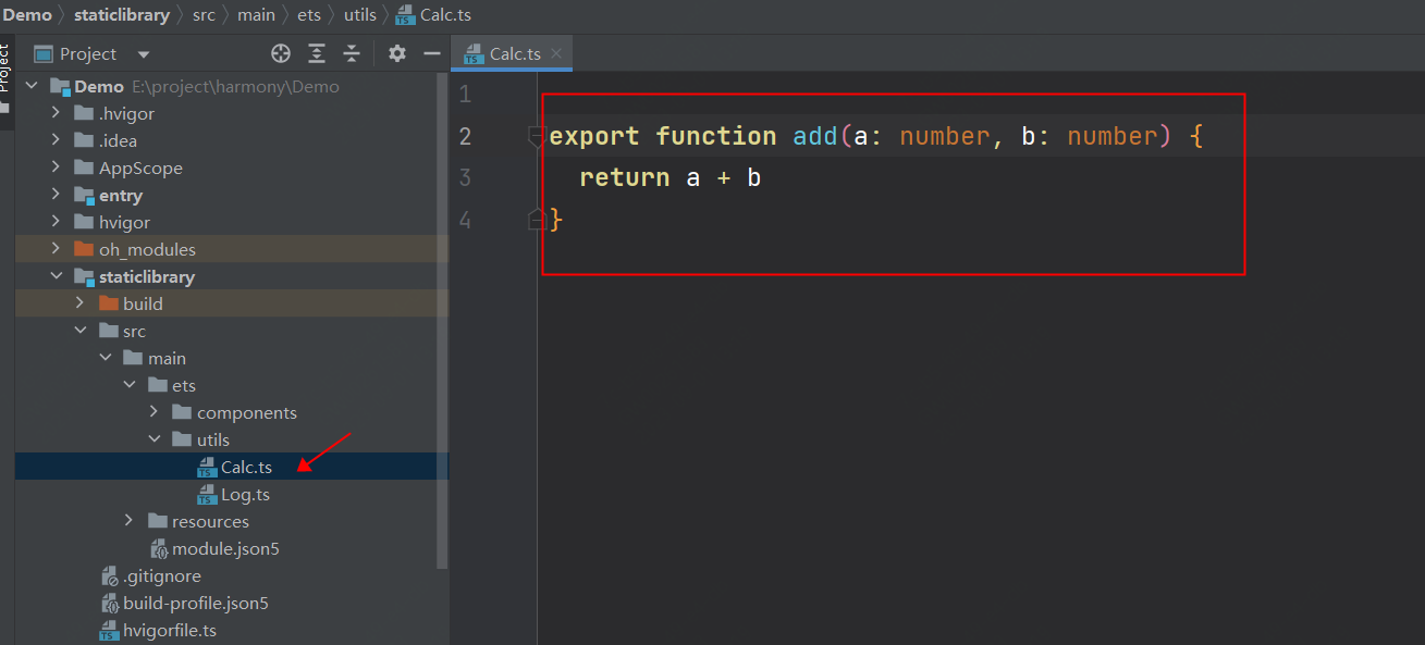

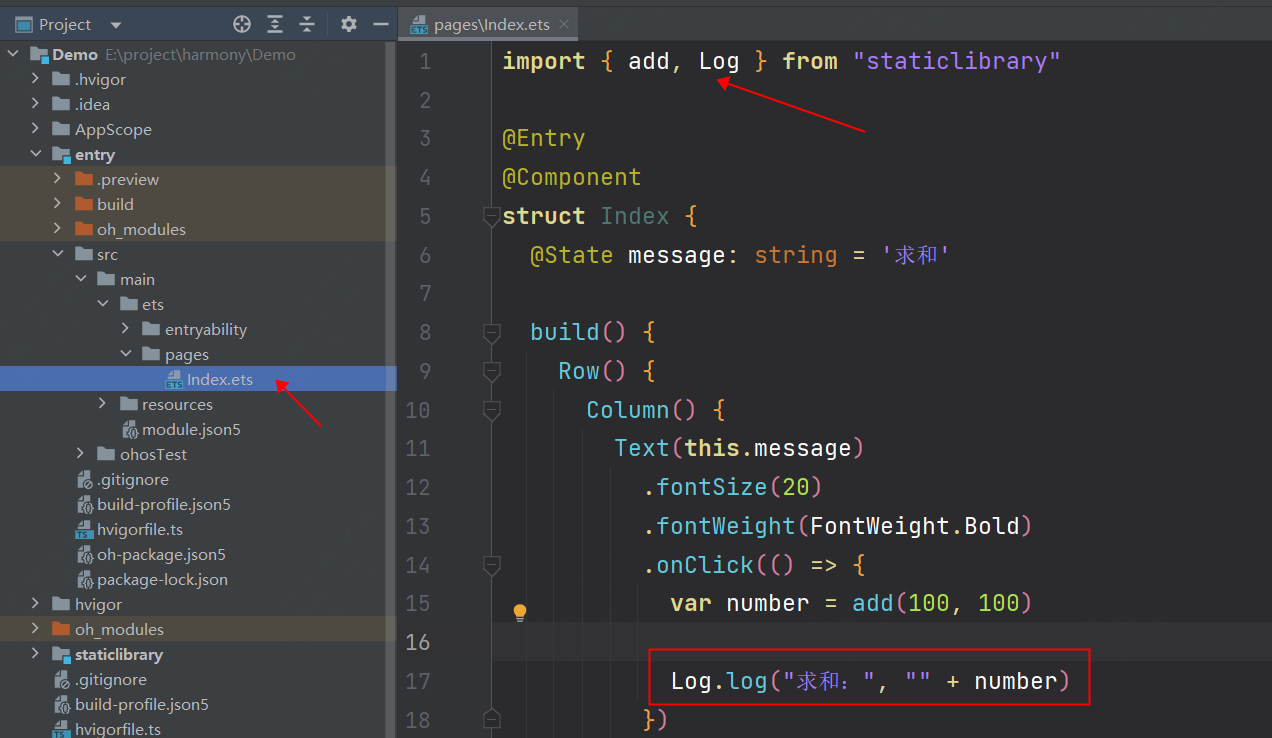

2、方法调用
比如在静态共享包中,有一个add求和方法,代码如下,记得如果想外暴露,一定要使用关键字export。
其他引用到此静态共享包的模块就可以如下调用,直接调用add方法即可,会有提示导包,如果没有,可按照图中导包方式进行导包即可。

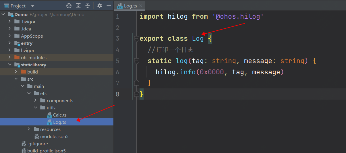

3、类调用
和方法调用一样,我们在静态共享包中创建一个需要暴露的类,这里我以一个日志打印类作为测试,记住凡是需要暴露给外部使用的,一定要添加关键字export。
调用方式和方法如出一辙:

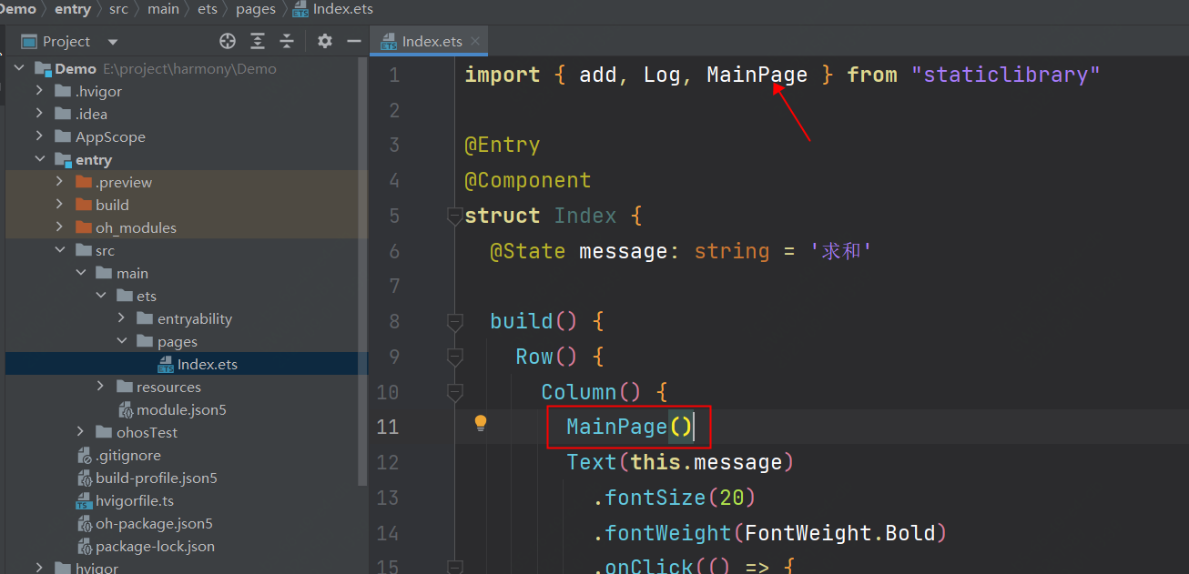

4、组件调用

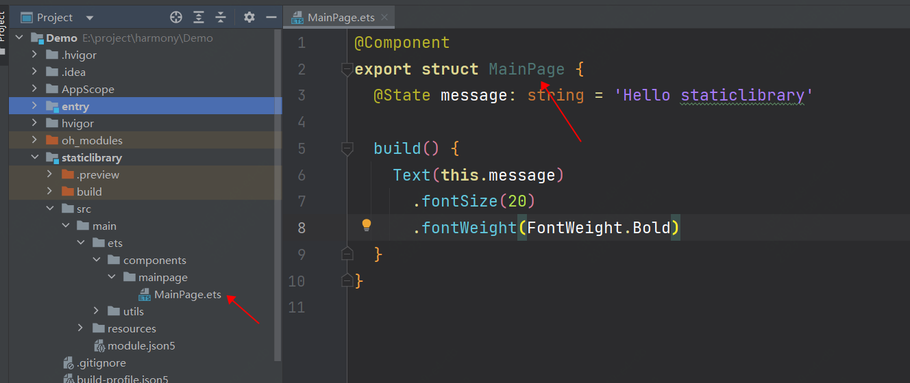

在静态共享包中有一个自定义的文本组件,展示的内容为:Hello staticlibrary,如下:
调用方式如下,可以直接作为视图展示:

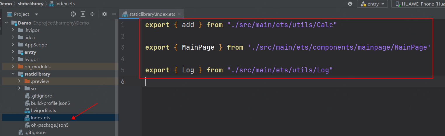

对外暴露的接口,需要在共享包入口文件index.ets中声明,否则,其他模块无法调用,都是固定的模式,比如上述的add方法,和自定义的组件等,切记!!!
同一个类中的,如果多个方法,可以复用,比如:
export { Log, add, minus } from './utils/test'

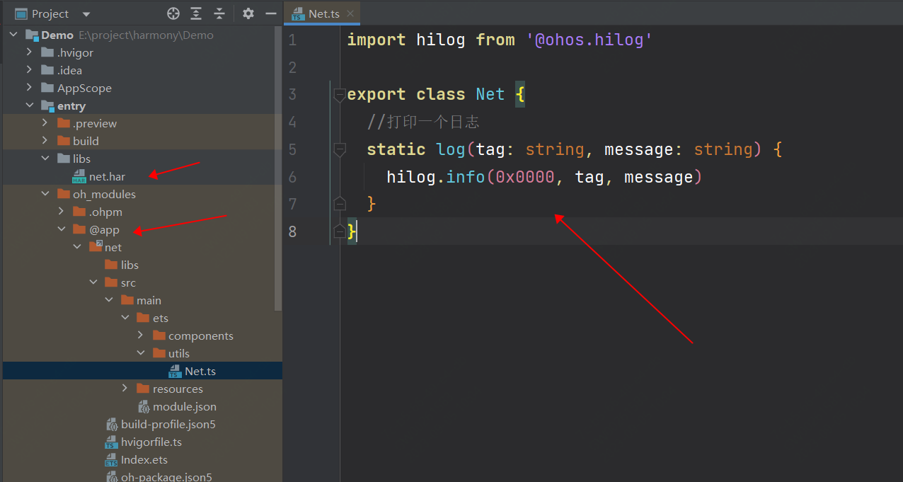

我们先看一下未混淆前的效果,所有的源代码均可在oh_modules中清晰查看:

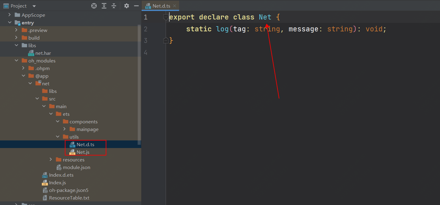

一起再看下混淆后的效果,变成了两个文件,由原来的Net.ts,换成了Net.d.ts和Net.js两个文件,再看源码,已无法查看到原来的样式。
如何进行混淆呢,很是简单,再需要打静态共享包的build-profile.json5文件中,增加如下的属性即可:
