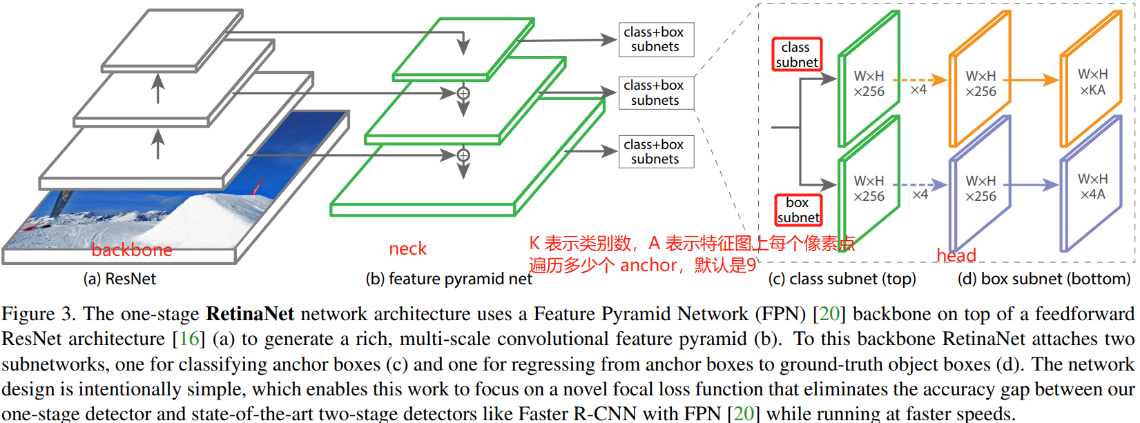

retinanet 的网络架构图如下所示。
网络架构图

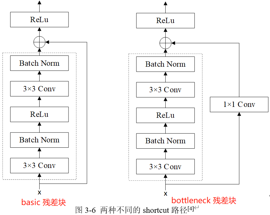

RetinanetBackboneResNet 网络,ResNet 一般从 18 层到 152 层(甚至更多)不等,主要区别在于采用的残差单元/模块不同或者堆叠残差单元/模块的数量和比例不同,论文主要使用 ResNet50
两种残差块结构如下图所示,ResNet50 及更深的 ResNet 网络使用的是 bottleneck 残差块。
两种残差块结构
3.2,Neck
Neck 模块即为 FPN 网络结构。FPN 模块接收 c3, c4, c5 三个特征图,输出 P2-P7 五个特征图,通道数都是 256, stride 为 (8,16,32,64,128),其中大 stride (特征图小)用于检测大物体,小 stride (特征图大)用于检测小物体。P6 和 P7 目的是提供一个大感受野强语义的特征图,有利于大物体和超大物体检测。注意:在 RetinaNet 的 FPN 模块中只包括卷积,不包括 BN 和 ReLU。
3.3,Head
Head 即预测头网络。
YOLOv3neck 输出 3 个分支,即输出 3 个特征图, head 模块只有一个分支,由卷积层组成,该卷积层完成目标分类和位置回归的功能。总的来说,YOLOv3 网络的 3 个特征图有 3 个预测分支,分别预测 3 个框,也就是分别预测大、中、小目标。
Retinanetneck 输出 5 个分支,即输出 5 个特征图。head 模块包括分类和位置检测两个分支,每个分支都包括 4 个卷积层,但是 head 模块的这两个分支之间参数不共享,分类 Head 输出通道是 A*K,A 是类别数;检测 head 输出通道是 4*K, K 是 anchor 个数, 虽然每个 Head 的分类和回归分支权重不共享,但是 5 个输出特征图的 Head 模块权重是共享的。
