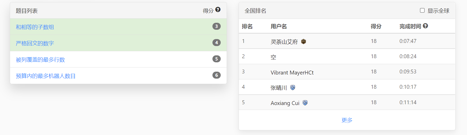

第86场双周赛情况
地址:第86场双周赛
image-20220904194158821
战绩:
image-20220904000419803
第三题案例还差两个过了:
image-20220904000443425

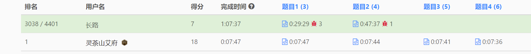

最后的情况:真太菜了
image-20220904165558373

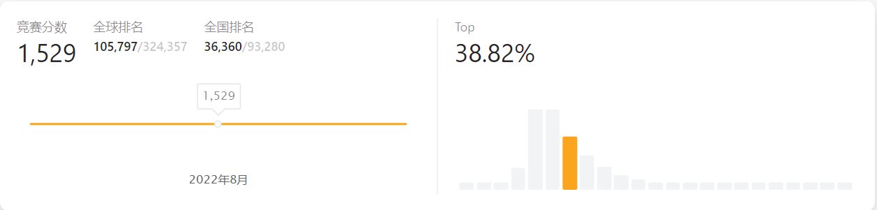

目前竞赛分数:
image-20220904194339895

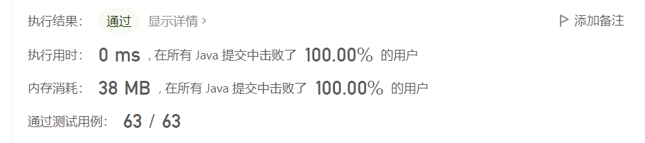

image-20220904170008798

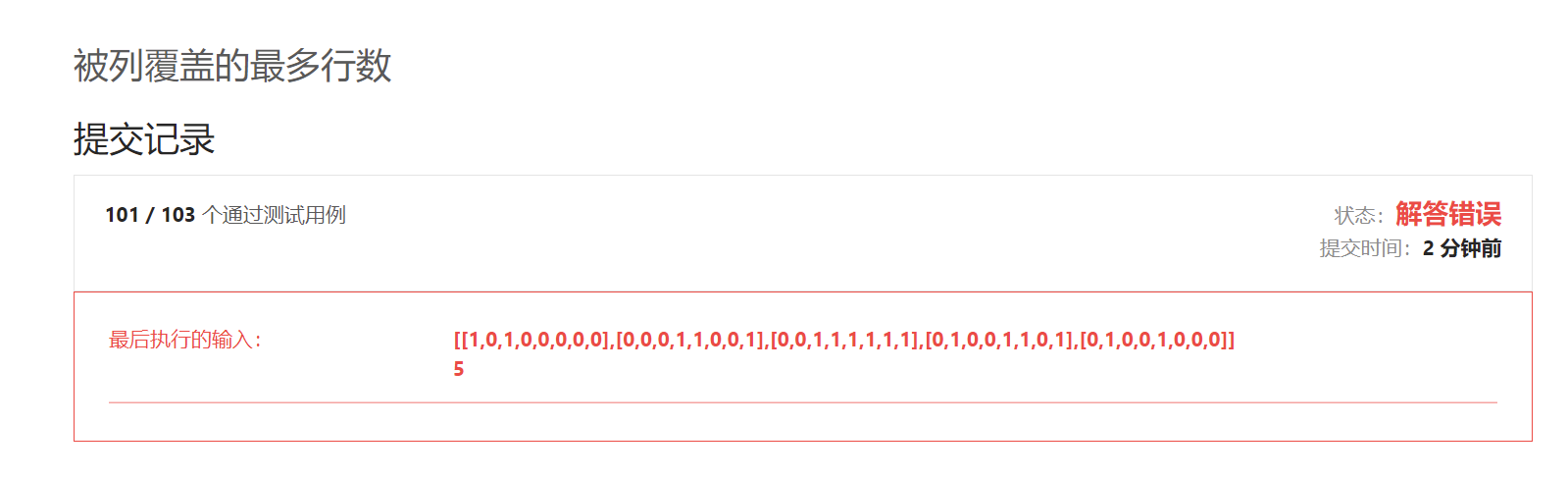

复盘:在调试过程中,我为了过一个例子,竟然加了一个校验条件,导致我最后两个案例没过,其实最后的全排列函数中我的代码是没有问题的,之后再进行调试时不能乱加一些无意义的校验代码,说多了都是累啊,本来第三题也能过的!
image-20220904180104622

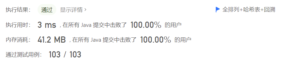

image-20220904181046544

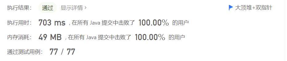

image-20220904192631460
