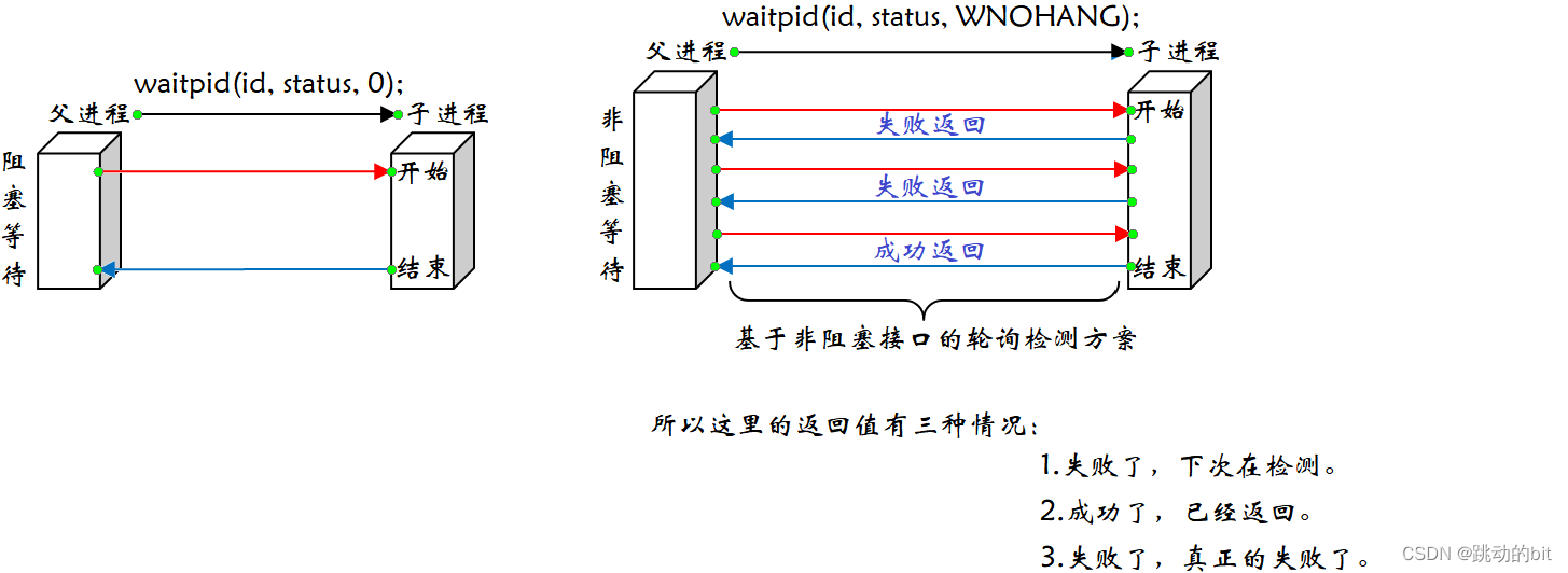

阻塞和非阻塞 ❓
  这个概念我们是第一次接触,也不会深入,后面再学习文件和网络时会经常接触。如果 waitpid 中的 options 传 WNOHANG ,那么等待方式就是非阻塞;如果传 0,那么等待方式就是阻塞。
  比如你的学习很差,所以打电话给楼上学习好的同学张三,说:张三,你下来,我请你吃个饭,然后你帮我复习一下。张三说:行,没问题,但是我在写代码,半个小时之后再来。一般一个班,学习好的人总是少数,所以你怕你电话一挂,有人又跟张三打电话求助,导致你不能及时复习,所以你又跟张三说:张三,你电话不要挂,你把电话放你旁边,我喜欢看你写代码的样子。然后你什么事都不做,就在那等待,直到张三下来。当然现实中很少有这种情况,但是这样的场景是存在的,一般是比较紧急的情况,比如你爸打电话让你做件事且告诉你不要挂电话。此时张三不下来,电话就不挂就类似于调用函数,这种等待方式就叫做阻塞等待。我们目前所调用的函数,全部是阻塞函数,不管是你自己写的、库里的、系统的,阻塞函数最典型的特征是调用 ➡ 执行 ➡返回 ➡ 结束,其中调用方始终在等待,什么事情都没做。
  又比如,你跟张三说:明天要考试了,一会我们去吃个饭,然后去自习室,你帮我复习下。张三说:没问题,但是我在写代码,你得等我下。你说:行吧,我在食堂等你。然后挂电话。过了两分钟,你给张三打电话说:张三,你来了没。张三说:我还得一会,你再等下。你说:行吧。然后挂电话。又过了两分钟,你又给张三打电话说:张三,你来了没 … … 。你不断重复的给张三打电话,这种场景在生活中比较多,我们经常催一个人做一件事时,他老是不动,你就不断重复给他打电话。你本质并不是给张三打电话,而是检测张三的状态,张三有没有达到我所期望的状态,每次检测张三是不一定立马就就绪的,如他有没有写完、开始下楼等。这里的检测张三的状态,只是想查看进度,所以这里打电话过程并不会把我卡住,我通过多次打电话来检测张三的进度。每次打电话挂电话的过程就叫做非阻塞等待。 我们只要看了它的状态不是就绪,就立马返回。这种基于多次的非阻塞的调用方案叫做非阻塞轮询检测方案。
为什么现实世界中大部分选择非阻塞轮询 ???
  这种高效体现在:主要是对调用方高效,你给张三打电话,张三就要 10 分钟,那就是 10 分钟,类似于计算机,你再怎么催都没用,所以我们就不会死等,我们可以先做其它的事,反正不会让因为等待你,而让我做不了事情。
那为什么我们写的代码大部分都是阻塞调用 ??
  根本原因在于我们的代码都是单执行流,所以选择阻塞调用更简单。
为什么是 WNOHANG ???
  在服务器资源即将被吃完时,卡住了,我们一般称服务器hang住了,进而导致宕机。所以 W 表示等待,NO 表示不要,HANG 表示卡了,所以这个宏的意思是等待时不要卡住。

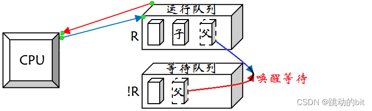

如何理解父进程等子进程中的 “ 等 ” ???
  所谓的等并不是把父进程放在 CPU 上,让父进程在 CPU 上边跑边等。本来父子进程都在运行队列中等待 CPU 运行,当子进程开始被 CPU 运行后,就把父进程由 R 状态更改为 !R 状态,并放入等待队列中,此时父进程就不运行了,它就在等待队列中等待。当子进程运行结束后,操作系统就会把父进程放入运行队列,并将状态更改为 R 状态,让 CPU 运行,这个过程叫做唤醒等待的过程。
操作系统是怎么知道子进程退出时就应该唤醒对应的父进程呢 ??
  wait 和 waitpid 是系统函数,是由操作系统提供的,你是因为调用了操作系统的代码导致你被等待了,操作系统当然知道子进程退出时该唤醒谁。

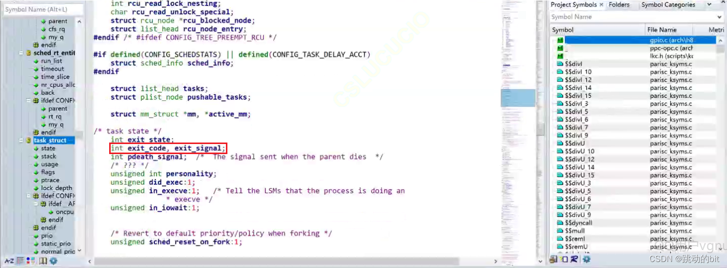

验证子进程僵尸后,退出结果会保存在 PCB 中 ???
  可以看到在 Linux 2.6.32 源码中,task_struct 里包含了退出码和退出信息。

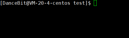

✔ 测试用例一:
同 wait 测试用例二。
#include<stdio.h>
#include<stdlib.h>
#include<unistd.h>
#include<sys/types.h>
#include<sys/wait.h>
int main()
    pid_t id = fork();
    if(id == 0)
        int count = 5;
        while(count)
            printf("child is running: %d, ppid: %d, pid: %d\n", count--, getppid(), getpid());
            sleep(1);
        printf("child quit...\n");
        exit(0);
    //father
    sleep(8);
    pid_t ret = waitpid(id, NULL, 0);//同waitpid(-1, NULL, 0)
    printf("father wait done, ret: %d\n", ret);
    sleep(3);
	return 0;
💨运行结果:
请添加图片描述

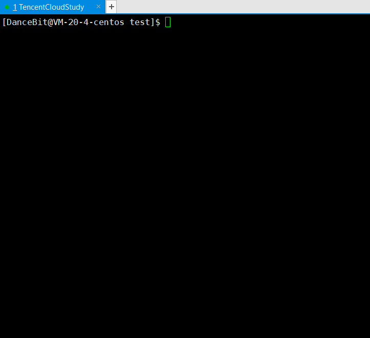

✔ 测试用例二:
父进程 fork 派生一个子进程干活,父进程通过 status 可以知道子进程把活做的怎么样。
#include<stdio.h>
#include<stdlib.h>
#include<unistd.h>
int main()
    pid_t id = fork();
    if(id == 0)
        int count = 5;
        while(count)
            sleep(1);
        exit(123);
    //father
    int status = 0;
    pid_t ret = waitpid(-1, &status, 0);
    int code = (status >> 8) & 0xFF;
    printf("%d\n", status);
    printf("father wait done, ret: %d, exit code: %d\n", ret, code);
    if(code == 0)
        printf("做好了\n");
    else
        printf("没做好\n");
	return 0;
💨运行结果:
请添加图片描述
(31488)~10~ = (0111 1011 0000 0000)~2~ ;
0111 1011 0000 0000 >> 8 = 0111 1011;
(0111 1011)~2~ = (123)~10~ ;

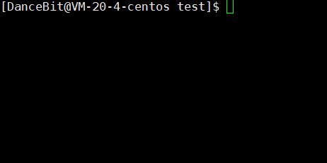

✔ 测试用例三:
针对测试用例二,父进程无非就是想知道子进程的工作完成的结果,那全局变量是否可以作为子进程退出码的设置,以此告知父进程子进程的退出码。
#include<stdio.h>
#include<stdlib.h>
#include<unistd.h>
int code = 0;
int main()
    pid_t id = fork();
    if(id == 0)
        int count = 5;
        while(count)
            sleep(1);
        code = 123;
        exit(0);
    //father
    int status = 0;
    if(code == 0)
        printf("做好了\n");
    else
        printf("没做好\n");
	return 0;
💨运行结果:
请添加图片描述
  很显然,不可以。这里对于全局变量,发生了写时拷贝,在进程地址空间里我们说过父子是具有独立性的,虽然变量是同一个,但实际上子进程或父进程所写的数据,它们都是无法看到彼此的,所以不可能让父进程拿到子进程的退出结果。

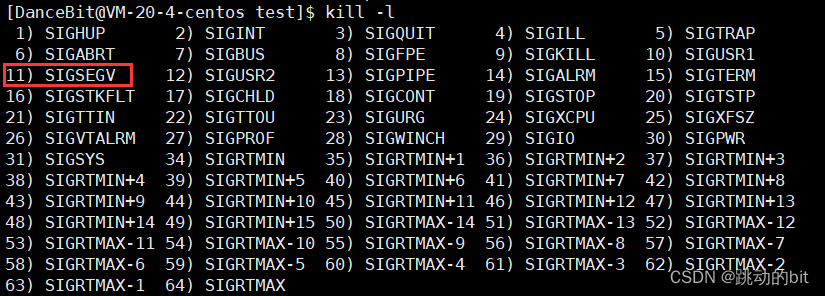

  子进程崩溃后,立马退出,变成僵尸,并不会影响父进程,这叫做父子具有独立性,父进程等待成功(不管你是正常还是非正常退出),随后进行回收。此时子进程的退出码是无意义的,子进程的异常终止导致父进程获得了子进程退出时的退出信号,我们发现它的信号是第 11 号信号(SIGSEGV),它一般都是段错误。

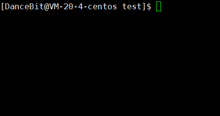

✔ 测试用例五:
模拟异常终止 —— 使用kill -9信号亲手杀死子进程。
#include<stdio.h>
#include<stdlib.h>
#include<unistd.h>
int main()
    pid_t id = fork();
    if(id == 0)
        int count = 50;
        while(count)
            sleep(1);
        exit(123);
    //father
    int status = 0;
    int sig = status & 0x7F;//0111 1111
    printf("father wait done, ret: %d, exit code: %d, sig: %d\n", ret, code, sig);
    return 0;
💨运行结果:
请添加图片描述
  当我们把正在运行的子进程亲手杀掉后,父进程立马做回收工作,此时退出码是什么已经不重要了,父进程拿到的信号是第 9 号信号(SIGKILL),此时我们就知道子进程连代码都没跑完,是被别人杀掉才退出的。

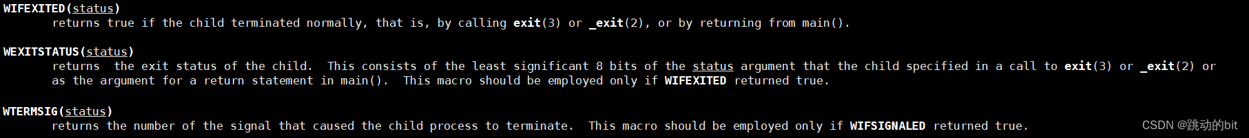

可以看到需要对数据进行加工才可以获取退出码和退出信号,比较麻烦,我们一般也不会自己加工。其实系统有提供一些宏(函数),可以直接使用,我们主要学习 3 个 —— WIFEXITED(status)、WEXITSTATUS(status)、WTERMSIG(status),其相关介绍可在 waitpid 手册里查找。
