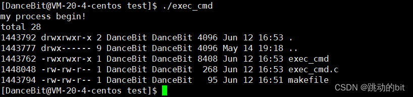

✔ 测试用例一:
单进程,父进程亲自干活。
#include<stdio.h>
#include<unistd.h>
int main()
    printf("my process begin!\n");
    execl("/usr/bin/ls", "ls", "-a", "-l", "-i", NULL);
    printf("my process end!\n");
    return 0;

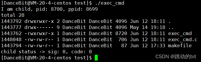

多进程,父进程创建子进程干活。

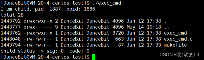

💨运行结果:
为什么图一没有输出 my process end ! && 图二的退出码是 0 ❓
  因为在这之前 execl 已经程序替换了,所以 execl 后面的代码已经不是当前进程的代码了,所以图二获取到的退出码 0 是 ls 的退出码。换言之,一旦程序替换,你到底执行正确与否是取决于 ls 程序。
  所以 exec 系列的函数不用考虑返回值,只要返回了,一定是这个函数调用或程序替换失败了。

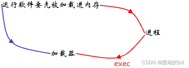

加载器 ❓
  一个完整的集成开发环境的组件肯定包括编辑器、编译器、调试器、加载器等。一个软件被加载到内存里,肯定是运行起来,形成进程,进程再调用 exec 系列的函数就可以完成加载的过程。所以 exec 可以理解成一种特殊的加载器。

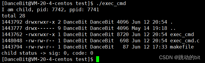

✔ 测试用例二:
execv 与 execl 较为类似,它们的唯一差别是,如果需要传多个参数,那么:execl 是以可变参数的形式进行列表传参;execv 是以指针数组的形式传参。
#include<stdio.h>
#include<stdlib.h>
#include<unistd.h>
#include<sys/types.h>
#include<sys/wait.h>
int main()
    pid_t id = fork();
    if(id == 0)
    	//const char* const my_argv[] = {"ls", "-l", "-a", "-i", NULL};//err,注意要与函数原型的参数类型匹配
        printf("I am child, pid: %d, ppid: %d\n", getpid(), getppid());
        execv("/usr/bin/ls", my_argv);
        exit(1);
    //father
    int status = 0;
    pid_t ret = waitpid(id, &status, 0);
    if(ret > 0)
        printf("child status -> sig: %d, code: %d\n", status & 0x7F, (status >> 8) & 0xFF);
    else
        printf("wait error!\n");
    return 0;
💨运行结果:

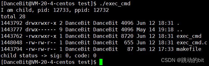

✔ 测试用例三:
execlp 相比 execl 在命名上多了 1 个 p,且参数只有第 1 个不同:不同点在于 execlp 不需要带路径,execlp 在执行时,它会拿着你要执行的程序自动的在系统 PATH 环境变量中查找你要执行的目标程序。
#include<stdio.h>
#include<stdlib.h>
#include<unistd.h>
int main()
    pid_t id = fork();
    if(id == 0)
        execlp("ls", "ls", "-a", "-i", "-l", NULL);
        exit(1);
    //father
    int status = 0;
    if(ret > 0)
    else
    return 0;
💨运行结果:
带 p 的含义就是不用带路径,系统会自动搜索你要执行的程序,不带 p 则相反。所以你要执行哪个程序,背后的含义是 a) 你在哪 b) 你是谁。可见 execlp 就是 b,execl 就是 ab。当然这里的搜索默认只有系统的命令才能找到,如果需要执行自己的命令,需要提前把自己的命令与 PATH 关联。

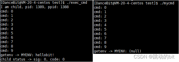

✔ 测试用例五:
e 表示传入默认的或者自定义的环境变量给目标可执行程序。

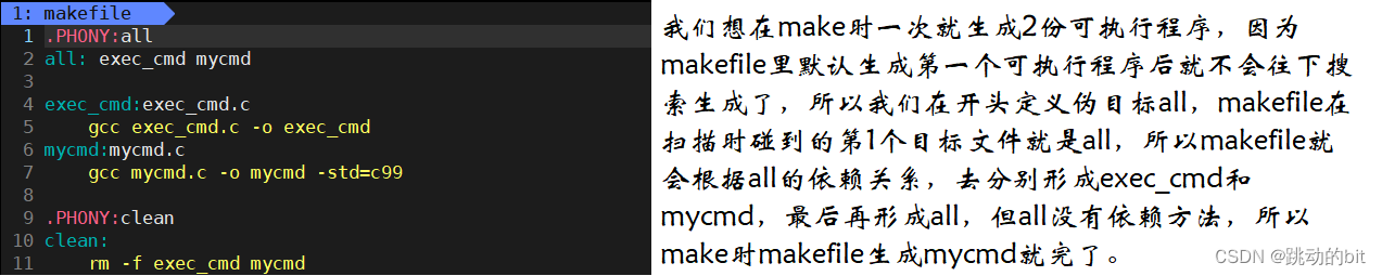

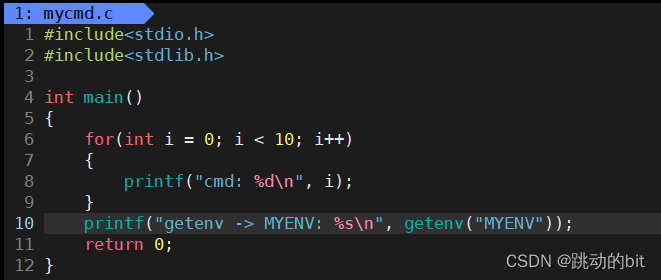

子进程跑自己的程序 mycmd.c。
makefile 里需要 make 时一次生成 2 份可执行程序。
#include<stdio.h>
#include<stdlib.h>
#include<unistd.h>
int main(int argc, char* argv[], char* env[])
    pid_t id = fork();
    if(id == 0)
        char* const my_env[] = {"MYENV=hellobit!", NULL};
        //测试1
        //execle("./mycmd", "mycmd", NULL, my_env);
        //测试2
        //char* const my_argv[] = {"mycmd", NULL};
        //execve("./mycmd", my_argv, my_env);
        //测试3
        //execvpe("mycmd", my_argv, my_env);
        //测试4
        execle("./mycmd", "mycmd", NULL, env);
        exit(1);

💨运行结果:
  • 测试 1 && 测试 2
  • 测试 3
      execvpe 并没有替换成功,因为它带了 p,所以它会在环境变量里查找目标程序,但是此时目标程序就在当前路径。所以当前场景是不适合使用带 p 的函数的。如果想让 execvpe 查找到目标程序,就只能将当前路径添加到环境变量中,或将目标程序添加到任意环境变量的路径下。

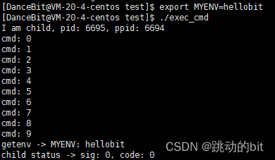

  • 测试 4
  main 函数可以获得环境变量,环境变量再传给子进程。所以现在我们就能理解环境变量是怎么被子进程继承的,本质是通过 exec 函数将环境变量传入的。
