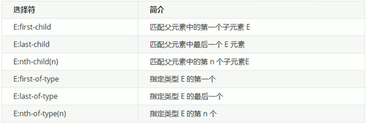

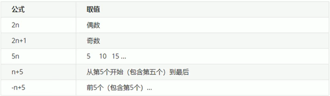

nth-child(n)
nth-child(n) 选择某个父元素的一个或多个特定的子元素
n 可以是数字,关键字和公式
  • n 如果是数字,就是选择第 n 个子元素, 里面数字从1开始…
  • n 可以是关键字:even 偶数,odd 奇数
  • n 可以是公式:常见的公式如下 ( 如果n是公式,则从0开始计算,但是第 0 个元素或者超出了元素的个数会被忽略 )
注意:公式里面的未知数必须是n

③当n是公式的时候
        /* 3.nth-child(n) 从0开始 每次加1 往后面计算  这里面必须是n 不能是其他的字母 选择了所有的孩子*/
        ol li:nth-child(n) {
            background-color: pink;
        /* 4.nth-child(2n)母选择了所有的偶数孩子 等价于 even*/
        ol li:nth-child(2n) {
nth-child 和nth-of-type的区别
两者在运行的原理上是有区别的:
例如对于以下的代码:
<section>
     <p>1</p>
     <div>2</div>
     <div>3</div>
</section>
        section div:nth-child(1) {
            background-color: red;
1,2,3都不会被标红。因为nth-child 会把所有的盒子都排列序号,执行的时候首先看 :nth-child(1) ,之后再回去看 前面 div是否符合。
section div:nth-of-type(1) {
     background-color: blue;
会将2标蓝。因为nth-of-type 会把指定元素的盒子排列序号,执行的时候首先看 div指定的元素 ,之后回去看 :nth-of-type(1) 第几个孩子。
区别:
  1. nth-child 对父元素里面所有孩子排序选择(序号是固定的) 先找到第n个孩子,然后看看是否和E匹配
  2. nth-of-type 对父元素里面指定子元素进行排序选择。 先去匹配E ,然后再根据E 找第n个孩子
总结
小结
  • 结构伪类选择器一般用于选择父级里面的第几个孩子
  • nth-child 对父元素里面所有孩子排序选择(序号是固定的) 先找到第n个孩子,然后看看是否和E匹配
  • nth-of-type 对父元素里面指定子元素进行排序选择。 先去匹配E ,然后再根据E 找第n个孩子
  • 关于 nth-child(n) 我们要知道 n 是从 0 开始计算的,要记住常用的公式
  • 如果是无序列表,我们肯定用 nth-child 更多
  • 类选择器、属性选择器、伪类选择器,权重为 10。

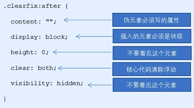

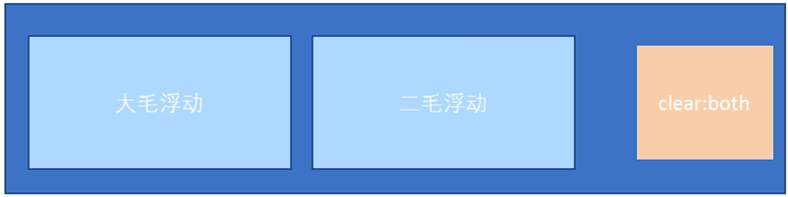

场景三:伪元素清除浮动
额外标签法也称为隔墙法,是 W3C 推荐的做法。
注意: 要求这个新的空标签必须是块级元素。
如果使用伪元素的话:
.clearfix:after {
 content: "";
 display: block;
 height: 0;
 clear: both;
 visibility: hidden;

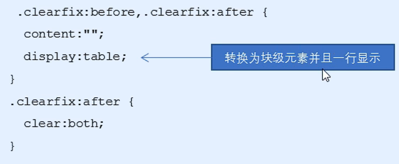

或者
.clearfix:before,.clearfix:after {
 content:"";
 display:table;
.clearfix:after {
 clear:both;
之所以不直接display:block 是因为块级元素不能在一行,这样的话后面的块级元素会被挤出去,放在了第二行。
