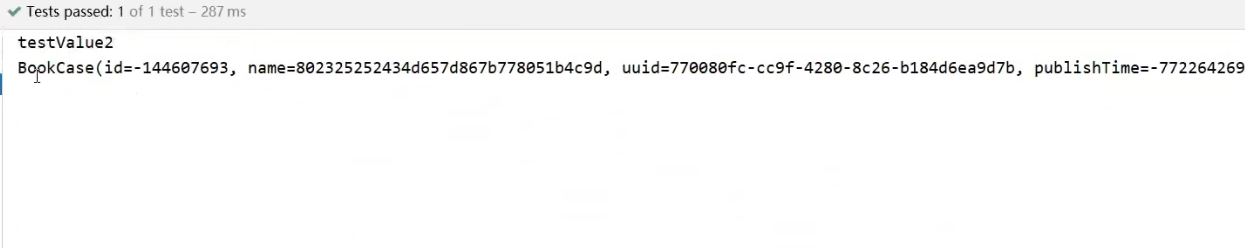

这些配置我们一般写在测试的配置文件中
当前配置就可以在每次运行程序时创建一组随机数据,避免每次运行时数据都是固定值的尴尬现象发生,有助于测试功能的进行。数据的加载按照之前加载数据的形式,使用@ConfigurationProperties注解即可
@Component
@Data
@ConfigurationProperties(prefix = "testcase.book")
public class BookCase {
    private int id;
    private int id2;
    private int type;
    private String name;
    private String uuid;
    private long publishTime;
  • 1
  • 2
  • 3
  • 4
  • 5
  • 6
  • 7
  • 8
  • 9
  • 10
  • 11
​ 对于随机值的产生,还有一些小的限定规则,比如产生的数值性数据可以设置范围等,具体如下:
  • ${random.int}表示随机整数
  • ${random.int(10)}表示10以内的随机数
  • ${random.int(10,20)}表示10到20的随机数
  • 其中()可以是任意字符,例如[],!!均可
最后我们测试一下:
结果:
