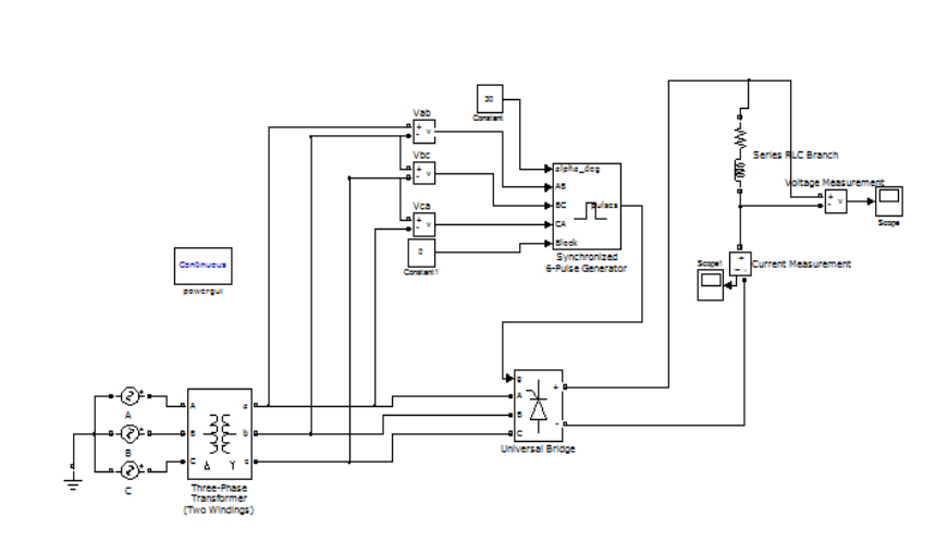

1.2 系统原理图

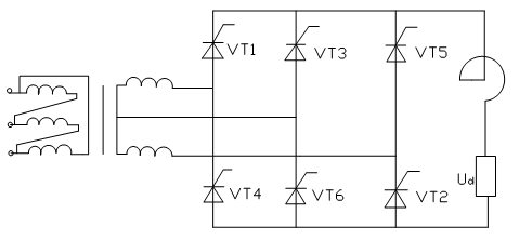

整流电路主要由驱动电路、保护电路和整流主电路组成。根据设计任务,在此设计中采用三相桥式全控整流电路接阻感性负载。系统原理框图如图1所示。
2 主电路设计及原理
2.1 主电路设计
其原理图如图1所示。
图2 三相桥式全控整理电路原理图
目前在各种整流电路中,应用最为广泛的是三相桥式全控整流电路,其原理如图1所示,习惯将其中阴极连接在一起的三个晶闸管(VT1、VT3、 VT5)称为共阴极组;阳极连接在一起的三个晶闸管(VT4、VT6、VT2)称为共阳极组。此外,习惯上希望晶闸管按从1至6的顺序导通,为此将晶闸管按图示的顺序编号,即共阴极组中与a、b、c三相电源相接的3个晶闸管分别为VT1、VT3、VT5, 共阳极组中与a、b、c三相电源相接的3个晶闸管分别为VT4、VT6、VT2。从后面的分析可知,按此编号,晶闸管的导通顺序为 VT1-VT2-VT3-VT4-VT5-VT6。

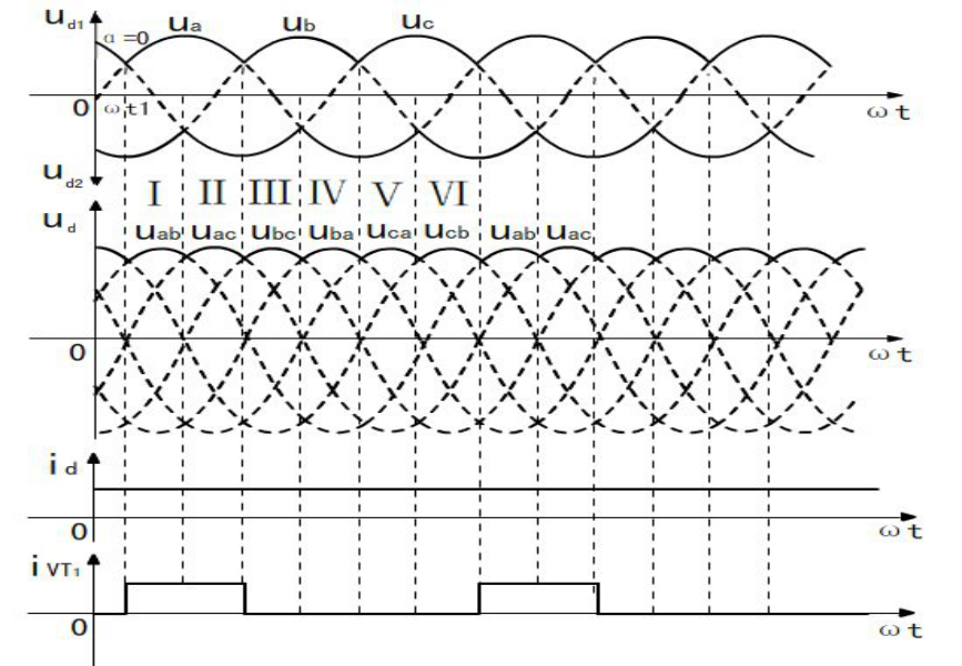

2.2 .1阻感负载时的波形分析
三相桥式全控整流电路大多用于向阻感负载和反电动势阻感负载供电(即用于直流电机传动),下面主要分析阻感负载时的情况,因为带反电动势阻感负载的情况,与带阻感负载的情况基本相同。
当α≤60度时,ud波形连续,电路的工作情况与带电阻负载时十分相似,各晶闸管的通断情况、输出整流电压ud波形、晶闸管承受的电压波形等都一样。区别在于负载不同时,同样的整流输出电压加到负载上,得到的负载电流 id 波形不同,电阻负载时 ud 波形与 id 的波形形状一样。而阻感负载时,由于电感的作用,使得负载电流波形变得平直,当电感足够大的时候,负载电流的波形可近似为一条水平线。图3和图4分别给出了三相桥式全控整流电路带阻感负载α=0度和α=30度的波形。

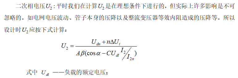

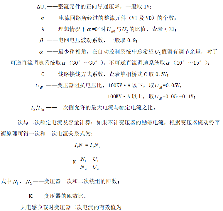

2.3变压器的设计
2.3.1整流变压器参数计算
三、电路图

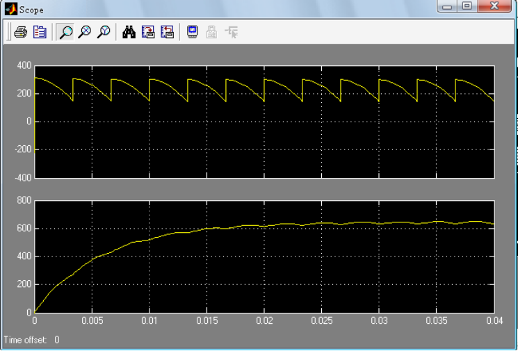

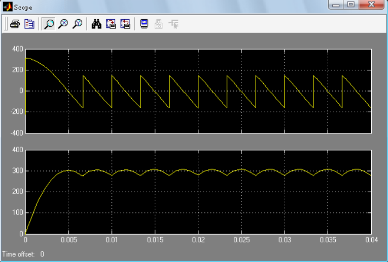

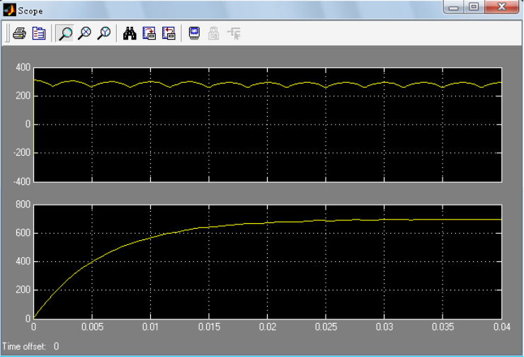

仿真波形如下图所示:
图11触发角为0度时ud、id的波形图
图12触发角为30度时ud、id的波形图
图13触发角为90度时ud、id的波形图
