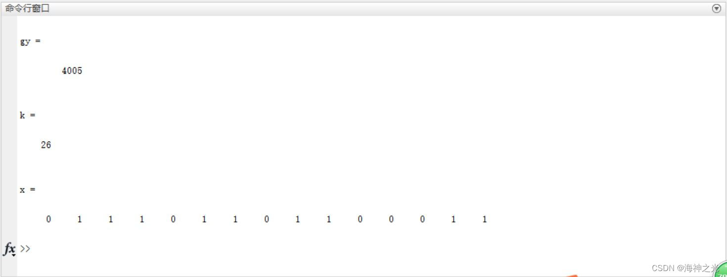

 [gy,k]=max(y)  %全局最优解
 x=x(k,:)  %全局最优解对应的自变量

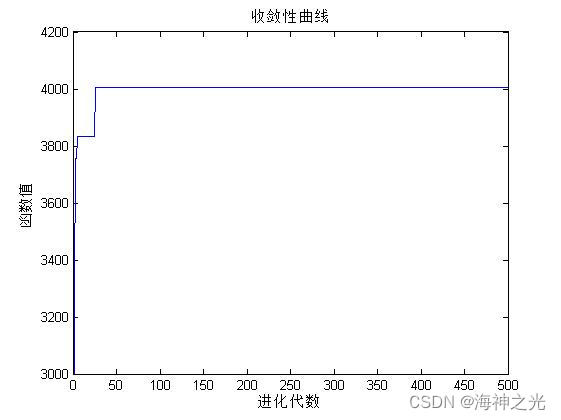

 plot(y)  %收敛曲线
 title('收敛性曲线');
 xlabel('进化代数');
 ylabel('函数值');
 axis([0,500,3000,4200]);

五、运行结果
