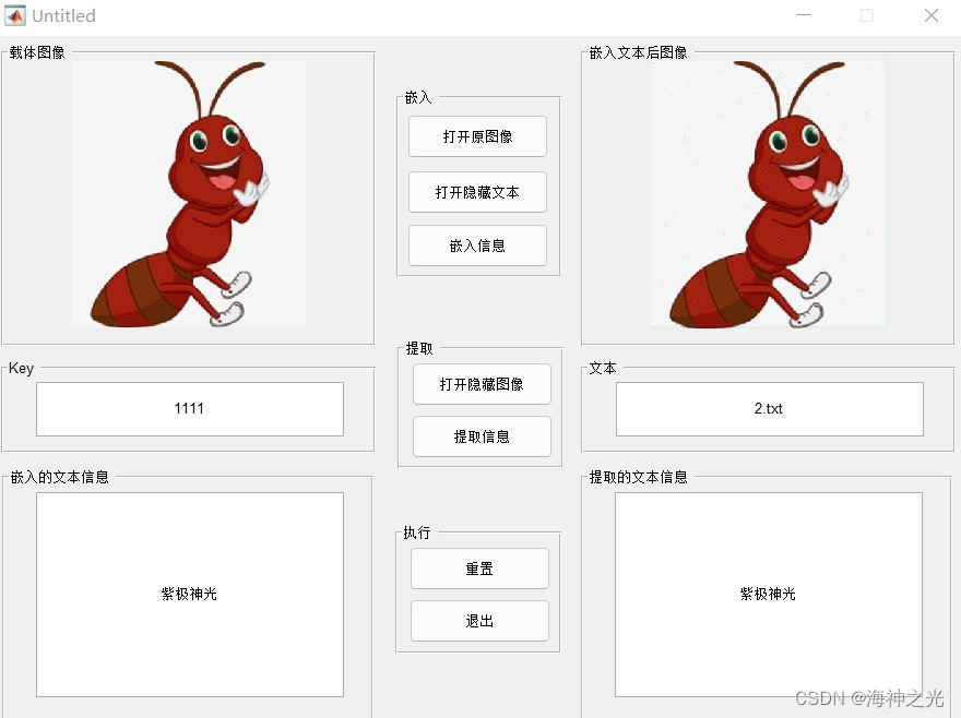

对于彩色图片,基本DCT算法的流程是,首先将RGB图片转成YUV格式,然后再将图像矩阵分成互不重叠的8*8块,DCT模块对其中的Y分量,而后经YUV2 RGB输出嵌入后的RGB流。流程图如图1。
图1 水印算法流程图
具体嵌入方法为:读取水印信息w(这里w取1或-1),按公式更改s系数的值,其中T是选定的阈值。数字水印是将一些不能被看见的信息嵌入到内容数据中,通常情况下是可以护内容数据的完整性。
扩频原理的叠加使用,是水印技术保证并升级DCT算法的可靠性的优质方案,用来满足数字水印设计方案的需求。DCT变换的最佳独特之处就在于,普通的信息只能将块状的信息汇聚在少量的低频DCT系数中,如此仅少量系数可以变换,还不会对图像的质量有危害。当分块的运算出现时,使得图像嵌入更为简易。因此DCT变换在低频中更适用,高频编码是容易被各种处理方法破坏使用,不被使用。扩频技术实现起来还是比较简单的,目前人们正在研究的数字水印算法更多的是基于变换域的,而这些变换域主要以频域为主,在空域算法方面,弥补了不足。
图2 原图与嵌入水印后的图像
5 水印的提取
当水印信息嵌入到图像之后,需要通过DCT变换等比较系统的方式将水印提取出来。
(1)基于DCT变换对含水印信息的数字作品进行变换。
(2)最佳嵌入区域需要根据嵌入算法来找到嵌入区域。
(3)按照水印嵌入时的基本规则将二元数组和三元数组两者的数值对比之后,就可以确定水印信息值了。
(4)将确定的水印信息值经过变换之后就可得到提取出的水印信息。
6 DCT水印攻击实验分析
从直观的角度观察水印的感知透明度就是DCT水印的攻击测试。
(1)本次分析主要对图像嵌入水印序列,之后再对已经加入水印的图像进行水印的提取。通过实验可以得出基于DCT变换后的数字水印算法的透明性有明显改善。
(2)以恶意攻击实验的方式,来验证数字水印算法在数字媒体当中的作用。能否使得版权信息得到保护;能不能快速并且有效的将信息提取出来;嵌入的水印经过攻击后是否可以完整的提取。

三、运行结果
