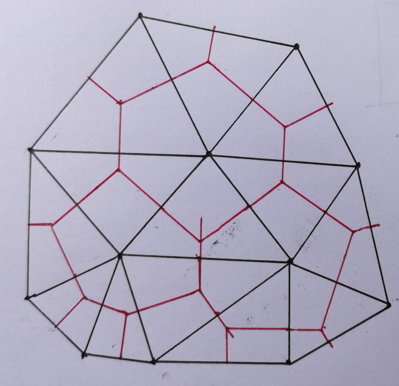

三,泰森多边形
1,泰森多边形
泰森多边形(剖分)是基于Delaunay三角剖分的,基于这个剖分结果,把所有边的垂直平分线画出来,就构成泰森多边形。
2,泰森多边形的特点
(1)每个多边形内有且仅有一个点(样点)
(2)多边形内的任何位置离该多边形的样点的距离最近,距离其他多边形的样点较远。
