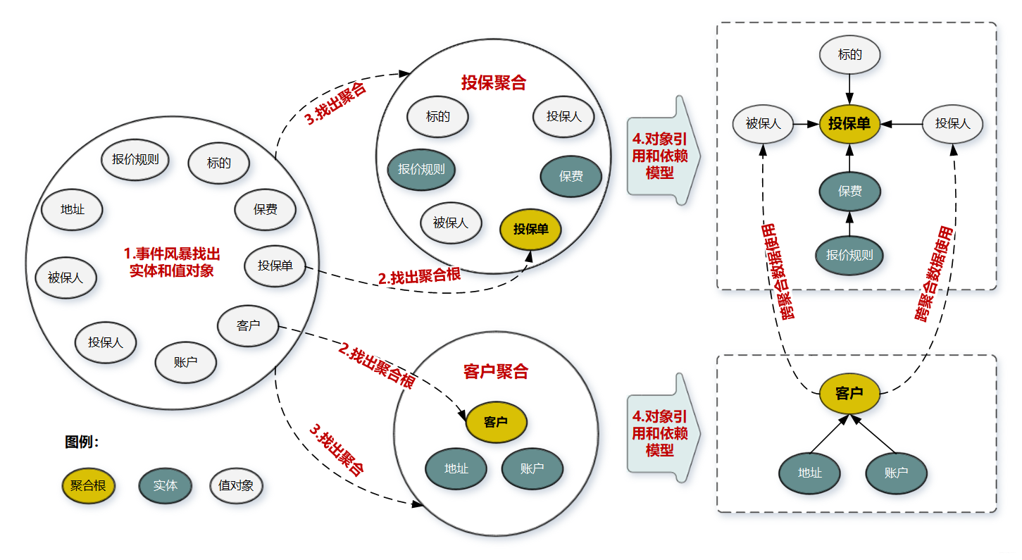

DDD领域建模通常采用事件风暴,采用用例分析、场景分析和用户旅程分析等方法,通过头脑风暴列出所有可能的业务行为和事件,然后找出产生这些行为的领域对象,并梳理领域对象之间的关系,找出聚合根,找出与聚合根业务紧密关联的实体和值对象,再将聚合根、实体和值对象组合,构建聚合。
如下为保险的投保业务场景:
  1. 采用事件风暴,根据业务行为,梳理出在投保过程中发生这些行为的所有的实体和值对象
  2. 从众多实体中选出适合作为对象管理者的根实体(聚合根)。判断一个实体是否是聚合根,可分析:是否有独立生命周期?是否有全局唯一ID?是否可创建或修改其它对象?是否有专门模块管这个实体
  3. 根据业务单一职责和高内聚原则,找出与聚合根关联的所有紧密依赖的实体和值对象。构建出 1 个包含聚合根(唯一)、多个实体和值对象的对象集合,这个集合就是聚合
  4. 在聚合内根据聚合根、实体和值对象的依赖关系,画出对象的引用和依赖模型。
投保人和被保人的数据,是通过关联客户ID从客户聚合中获取的,在投保聚合里它们是投保单的值对象,这些值对象的数据是客户的冗余数据,即使未来客户聚合的数据发生了变更,也不会影响投保单的值对象数据。
从图还可看出实体之间的引用关系,比如在投保聚合里投保单聚合根引用了报价单实体,报价单实体则引用了报价规则子实体。
