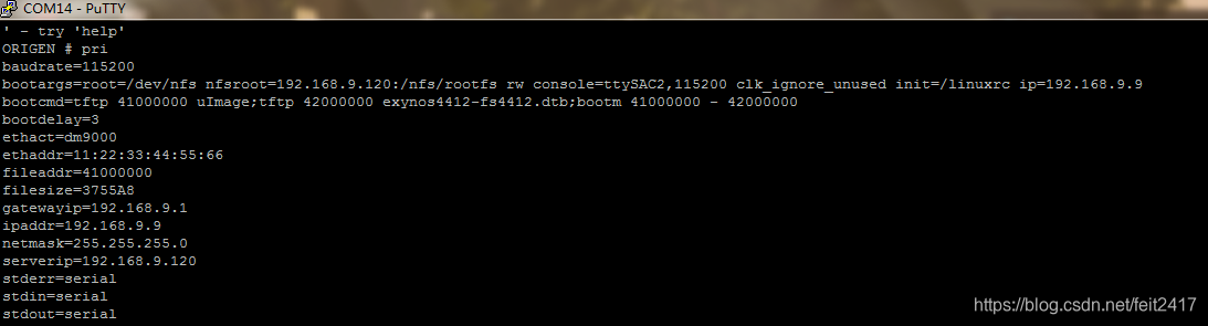

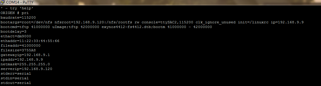

U-Boot环境变量
通过pri命令串口输出打印
