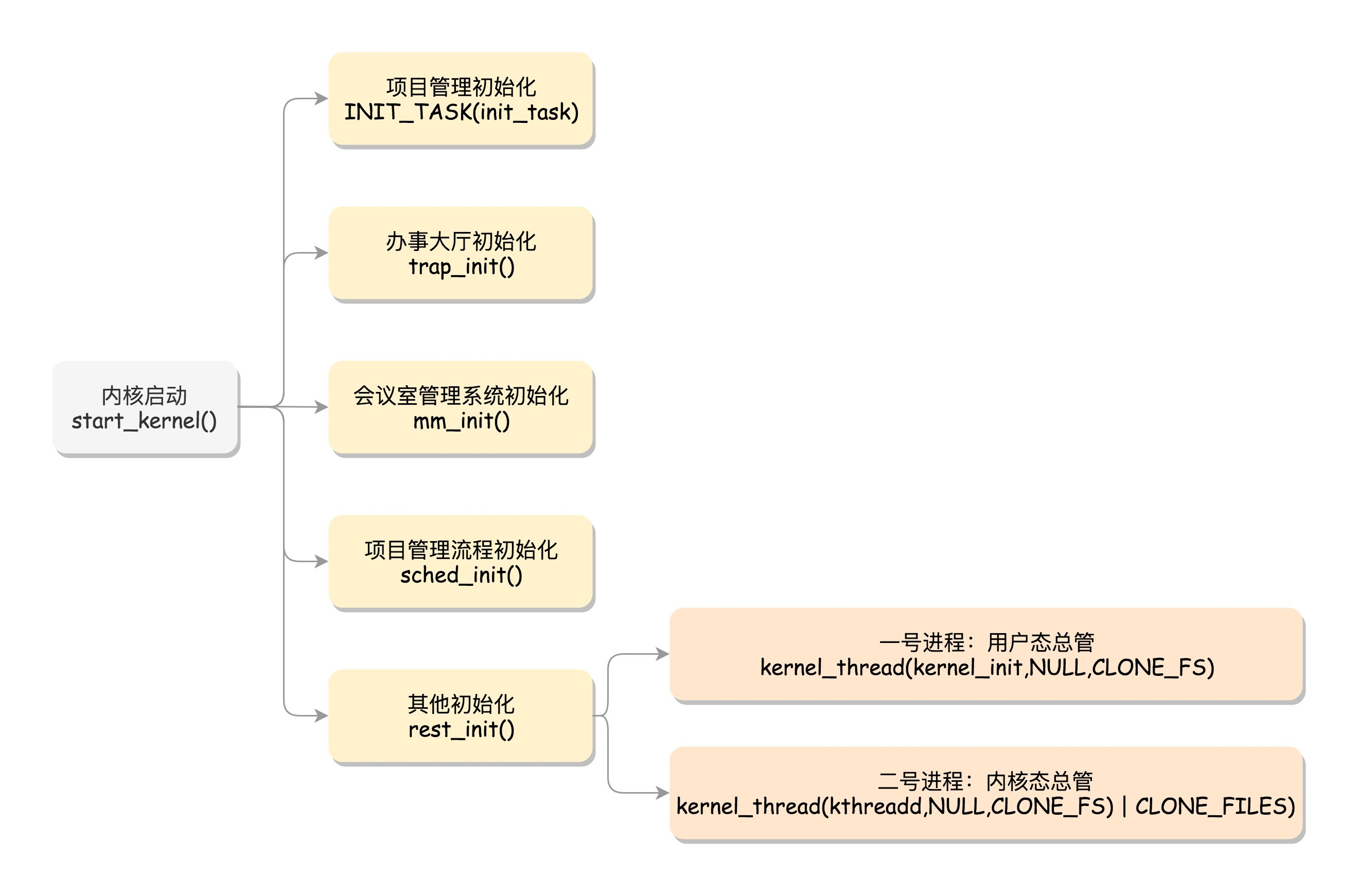

BootLoader阶段后,cpu从实模式转换成保护模式。有了更强的寻址能力后,内核也已经加载到内存了,系统内核正式开始:在kernel源码init/main.c文件中,内核的启动从入口函数start_kernel()。其中进行一系列的初始化XXXX_init
阅读源码: https://elixir.bootlin.com/linux/latest/source
代码流程: init_task --> trap_init() --> mm_init() --> sched_init() --> vfs_caches_init() --> rest_init()
  1. 入口函数: start_kernel()在kernel源码的init/main.c文件中
  2. 创建0号进程(init_task): set_task_stack_end_magic(&init_task);开天辟地第一个进程,pid为0,唯一一个没有通过 fork 或者 kernel_thread 产生的进程
  3. 初始化模块: start_kernel()中,定位到其他的初始化调用,其中有关键的几个
trap_init(); //系统调用相关 设置中断门
mm_init();	//内存管理
sched_init();	//调度模块
vfs_caches_init();	//rootfs文件系统
rest_init();  	//其他方面的init

  1. 创建1号进程(kernel_init): kernel_thread(kernel_init, NULL, CLONE_FS),创建了pid为1的进程,这是第一个用户进程,是所有其他用户进程的鼻祖进程。
  2. 创建2号进程(kthreadd): kernel_thread(kthreadd, NULL, CLONE_FS | CLONE_FILES),这里创建了第三个进程,pid为2,是内核态所有task的祖先,作用是将内核态所有的task进行统一的调度和管理。

定位到入口函数start_kernel(void),发现有一处调用set_task_stack_end_magic(&init_task);。这里kernel刚启动创建的第一个进程,pid为0,唯一一个没有通过 fork 或者 kernel_thread 产生的进程。
  • 1
2、 各个模块初始化
同样在start_kernel(void)可以定位到其他的初始化调用,其中有关键的几个
mm_init();	//内存管理

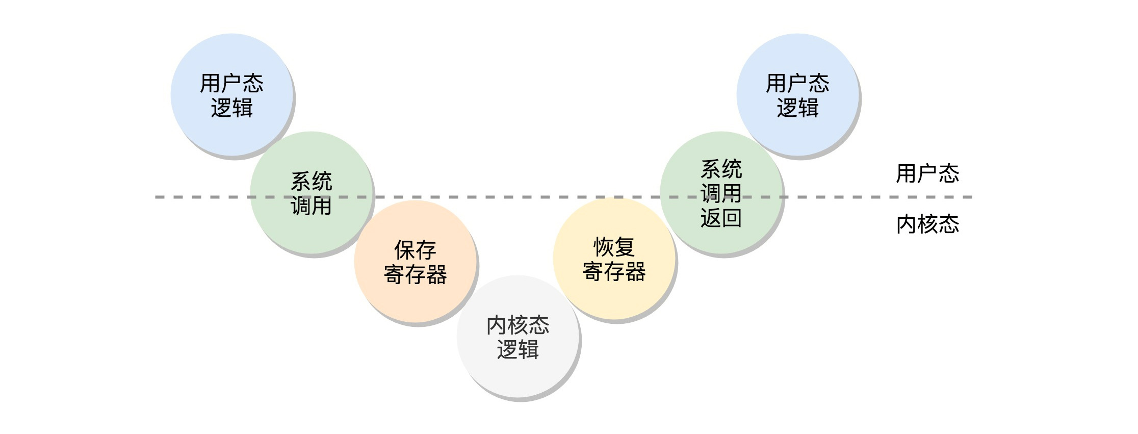

系统调用
用户程序要访问核心资源,需要通过系统提供的系统调用接口,从用户态进入内核态。这个过程就是这样的:用户态 - 系统调用 - 保存寄存器 - 内核态执行系统调用 - 恢复寄存器 - 返回用户态,然后接着运行。
