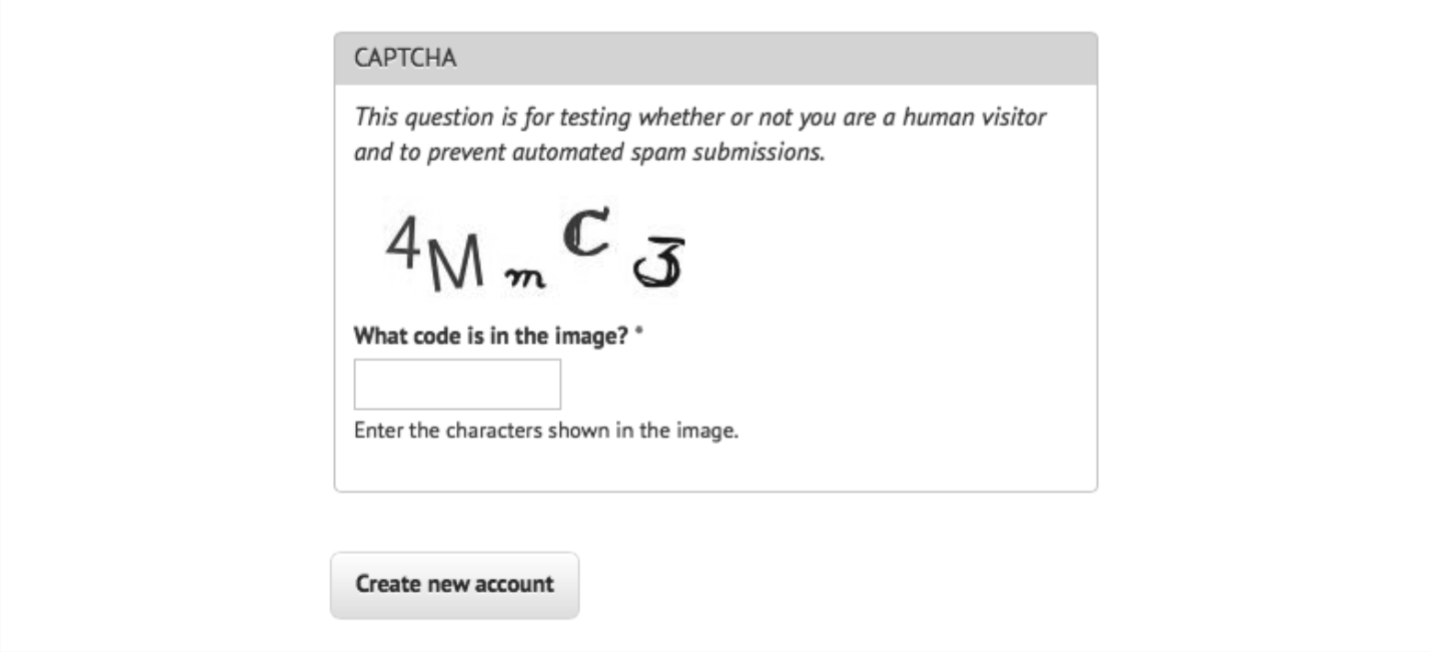

大多数其他的验证码都是比较简单的。例如,流行的 PHP 内容管理系统 Drupal 有一个著 名的验证码模块(https://www.drupal.org/project/captcha),可以生成不同难度的验证码。
那么与其他验证码相比,究竟是什么让这个验证码更容易被人类和机器读懂呢?
  • 字母没有相互叠加在一起,在水平方向上也没有彼此交叉。也就是说,可以在每一个字 母外面画一个方框,而不会重叠在一起。
  • 图片没有背景色、线条或其他对 OCR 程序产生干扰的噪点。
  • 虽然不能因一个图片下定论,但是这个验证码用的字体种类很少,而且用的是 sans-serif 字体(像“4”和“M”)和一种手写形式的字体(像“m”“C”和“3”)。
  • 白色背景色与深色字母之间的对比度很高。
这个验证码只做了一点点改变,就让 OCR 程序很难识别。
  • 字母和数据都使用了,这会增加待搜索字符的数量。
  • 字母随机的倾斜程度会迷惑 OCR 软件,但是人类还是很容易识别的。
  • 那个比较陌生的手写字体很有挑战性,在“C”和“3”里面还有额外的线条。另外这 个非常小的小写“m”,计算机需要进行额外的训练才能识别。 用下面的代码运行 Tesseract 识别图片:
tesseract captchaExample.png output
我们得到的结果 output.txt 是: 4N\,,,C<3
