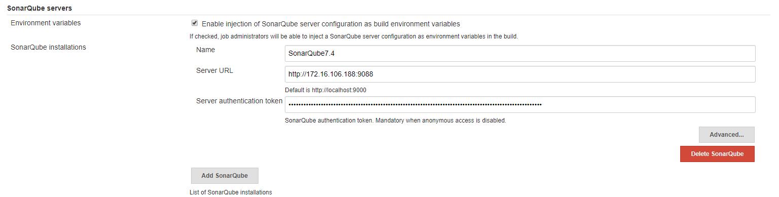

(1)Jenkins 配置 SonarQube 插件

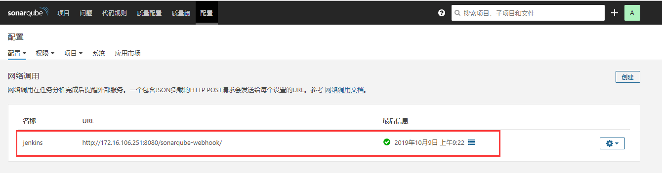

(2)SonarQube 设置 webhook,不同的代码规模的项目,分析过程的耗时是不一样的。所以当分析完成后,由 SonarQube 主动通知 Jenkins。
设置方法:进入 SonarQube Administration -> 配置 -> 网络调用

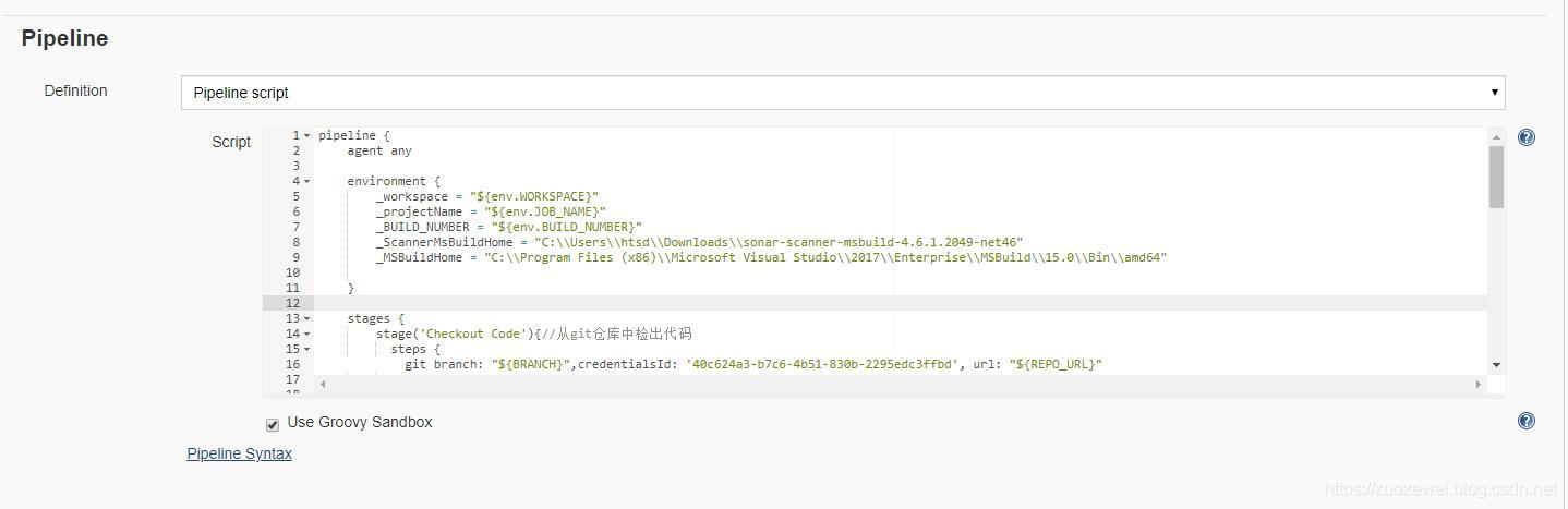

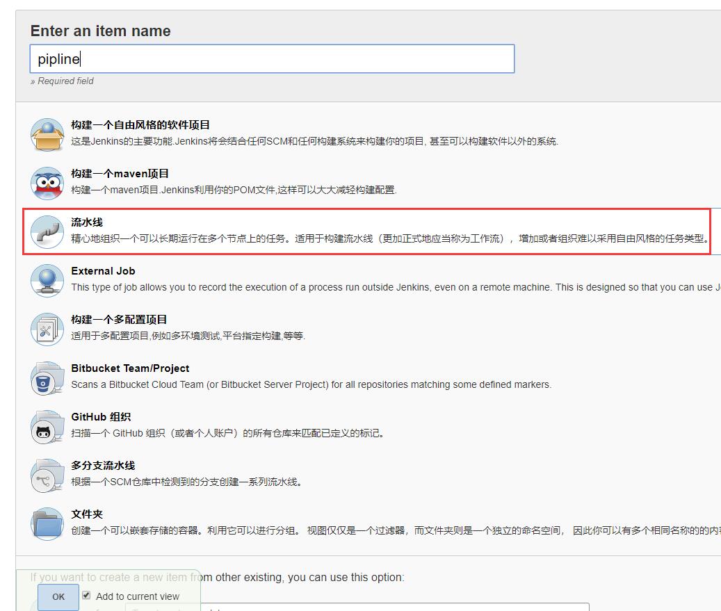

新建Pipeline项目

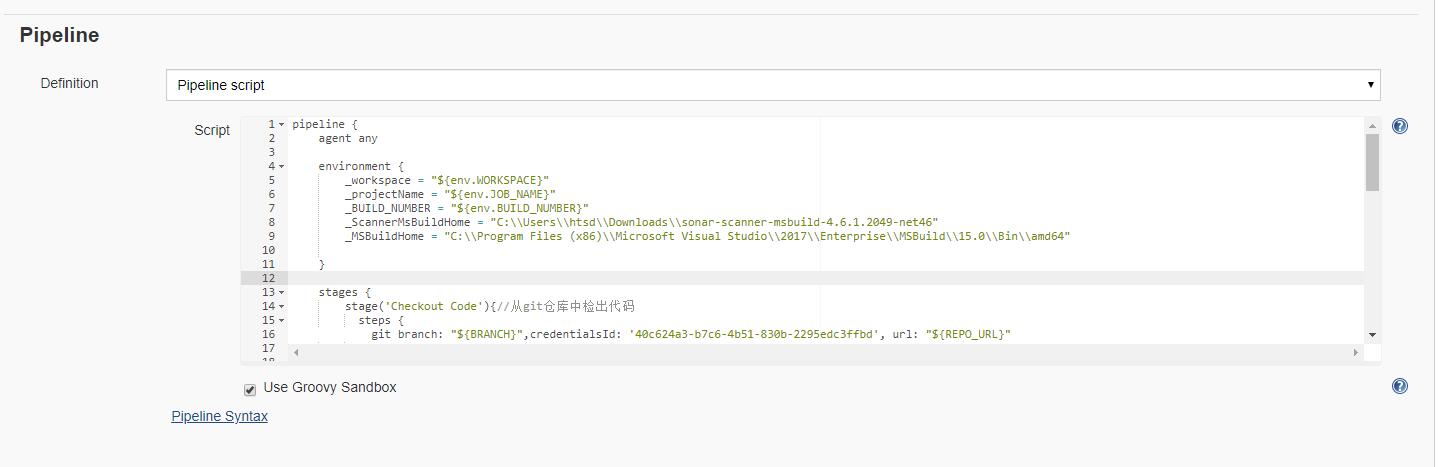

建一个 Pipeline 项目,写入 Pipeline 的构建脚本,就像下面这样

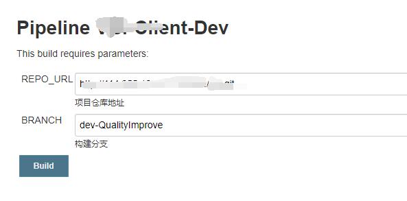

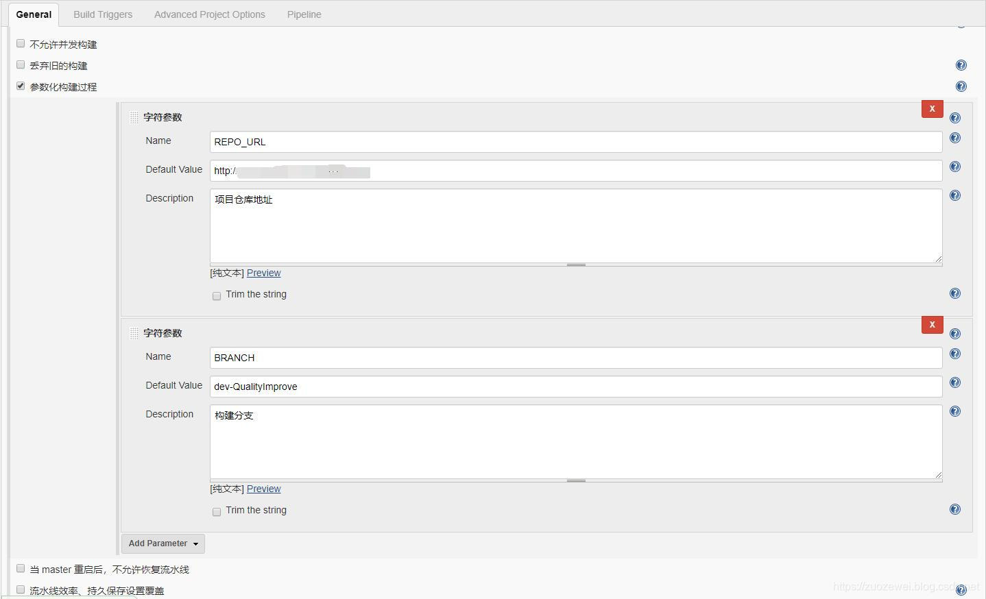

job UI 界面(参数化构建)
在配置 job 的时候,选择参数化构建过程,传入项目仓库地址、分支、等等。还可以增加更多的参数 ,这些参数的特点是,可能需要经常修改,比如灵活选择构建的代码分支。
Pipeline脚本
SonarQube 提供了可以使用两个 SonarQube 关键字 “withSonarQubeEnv” 和 “waitForQualityGate” 来配置管道作业。在 Jenkins 全局配置中配置的连接详细信息将自动传递到扫描器。
如果你的 credentialId 不想使用全局配置中定义的那个,则可以覆盖。
以下是每个扫描器的一些示例,假设在 linux 务器上运行,并且已配置名为“ My SonarQube Server” 的服务器以及必需的扫描工具。如果在Windows服务器上运行,则只需替换 sh 为 bat。
分析 .NET 项目声明式脚本:

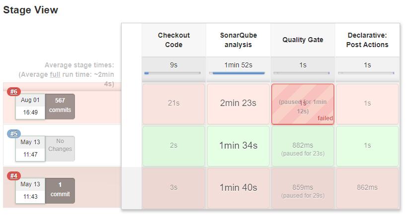

        stage("Quality Gate") {
            steps{
                  timeout(time: 1, unit: 'HOURS') {       // 万一发生错误,pipeline 将在超时后被终止
                  waitForQualityGate abortPipeline: true  // 告诉 Jenkins 等待 SonarQube 返回的分析结果。当 abortPipeline=true,表示质量不合格,将 pipeline 状态设置为 UNSTABLE。
    post {
        always {
            //发送钉钉通知
            echo 'Dingtalk Notification'
            bat "python D:\\WorkSpace-new\\pipline\\VBI-notification.py"

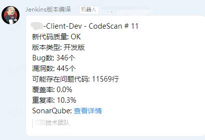

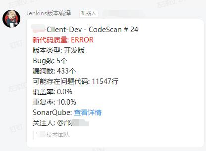

通知效果
