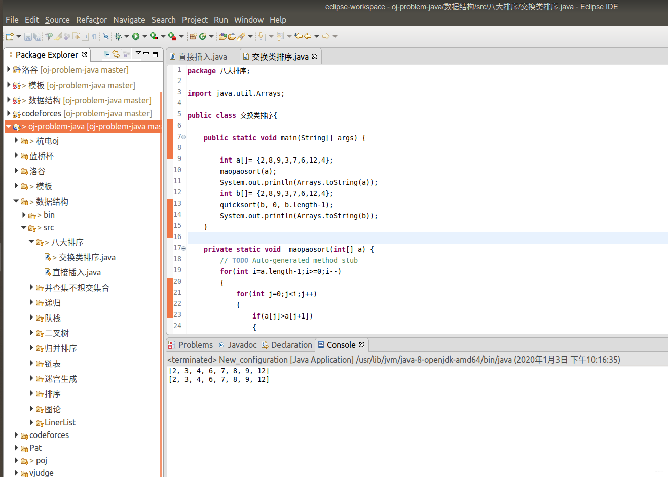

测试与总结
对于完整的代码,为
package 八大排序;
import java.util.Arrays;
public class 交换类排序 {
		int a[]= {2,8,9,3,7,6,12,4};
		maopaosort(a);
		System.out.println(Arrays.toString(a));
		int b[]= {2,8,9,3,7,6,12,4};
		quicksort(b, 0, b.length-1);
		System.out.println(Arrays.toString(b));

运行结果:
