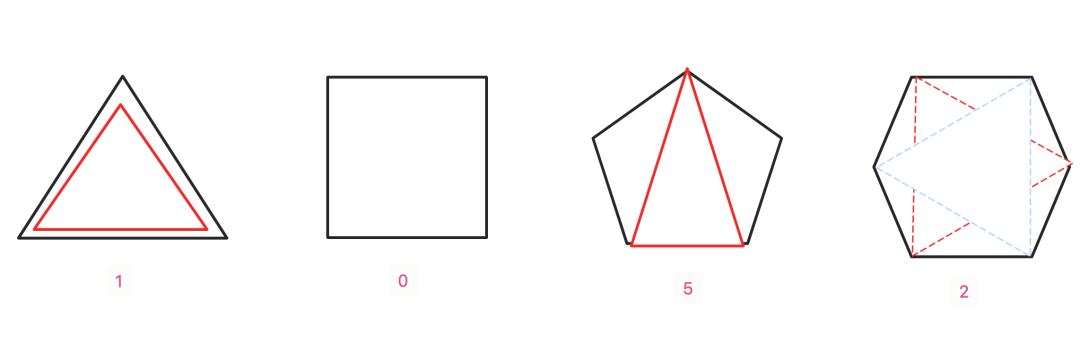

遇到这种问题我们该怎么分析呢?当然是先画几个案例分析一下。
这么一看,你可能觉得好像没啥规律哇。
你可能对奇数的有点眉目:奇数的每个边直直的就是对应一个点,那么有多少条边就有多少个等腰锐角三角形?
但是这个显然是错误的,有可能以不同的顶点作为等腰锐角三角形它刚好是个等边三角形,这样就会出现重复,然后还有的底边可能并不是恰好是多边形的一个边,而是多边形多个边组成底边(参考上图的正6边型)。
并且从这来看奇数边和偶数边还是有点区别的:放正来看,奇数的是点对边,而偶数的是点对点,结构上有些区别,那么有可能奇偶在结果上是有点区别的。

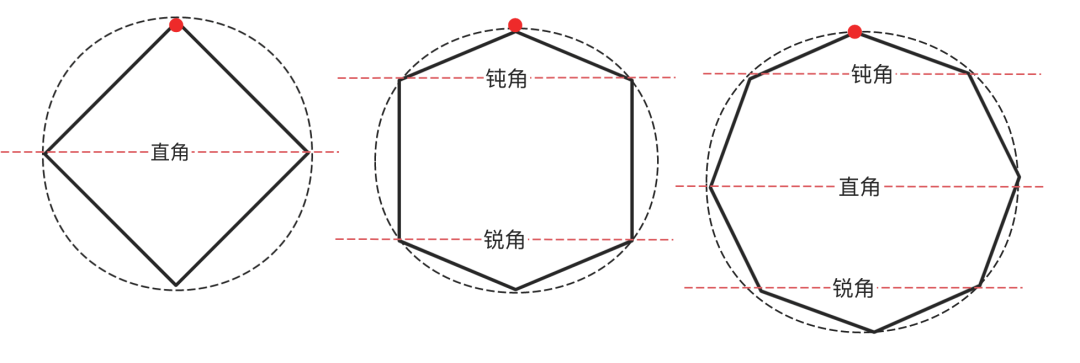

我们先用偶数的情况分析,先不考虑重复情况(考虑太多脑子混淆),将 图形摆一下成这样:
因为为正多边形,所以也就相当于各个顶点在圆上,这样更容易分析是不是锐角,这样的分析每个点,就很容易看出每个顶点对应多少个锐角了,正6、正8每个顶点都对应一个锐角,其实有的人可能已经看出规律了,就是在直角下方的线都能组成锐角。
为了更清晰的观察,看下面这个图更清晰:
其实就是计算直角下面的蓝色线的数量,这个直观一点是所有横线数量的一半(向下取整),每个横线由两个点组成,我们计算一下:
总共n个点,去掉两个顶点和最底下单个点,n-2个点组成(n-2)/2
的线。其中直角下面的占一半就是[(n-2)/2]/2=(n-2)/4
个,然后乘以顶点数量n,那么在偶数情况不考虑重复所有等腰锐角三角形数量为:
total=n*((n-2)/4))

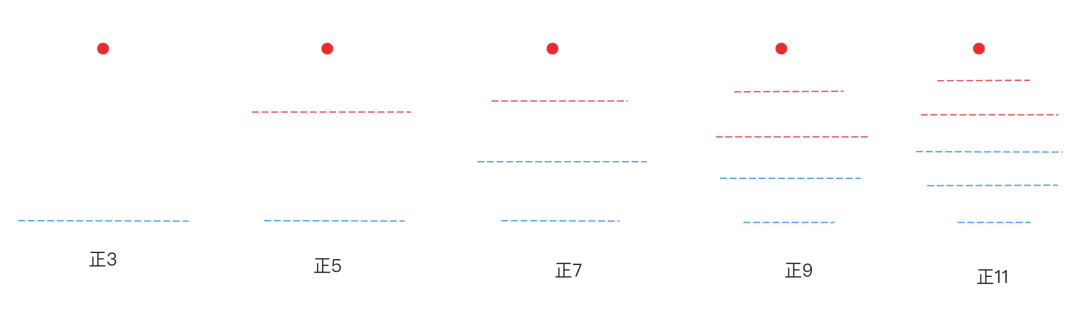

奇数情况
回了偶数分析,奇数也很简单,奇数顶点不变,底边固定,也就是找能够组成锐角三角形的边数。
对于横线数量,如果是偶数个没疑问下面是锐角(上面多个顶点所以角度比直角小),而奇数个中间那条线同样也是锐角(如果去掉顶点才在中央),所以这种情况是横线数量的一半(向上取整),我们计算一下:
总计n个点,一个顶点,n-1个点组成线。那么有(n-1)/2
个线,其中组成锐角三角形的一半向上取整那就是(n-1)/2+1
,然后乘以顶点数量n,那么在奇数情况不考虑重复所有等腰锐角三角形数量为:
total=n*(((n-1)/2+1)/2))
