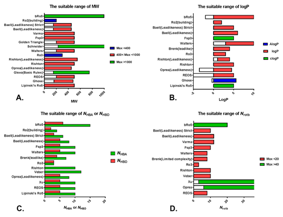

类药性主要定义为对药物简单的物化性质和结构特征对于药物在人体中药物动力和药物效益的影响,主要体现在溶解性,渗透性,代谢稳定性和运输效率。除了分子类药性,类先导化合物性和子结构潜力性也是研究重点。先导化合物是指能够与靶点有较好亲和力的配体,其具有一些利于后续发展的分子性质:较为简单的物化性质,一个较好的结构活性关系以及较好的ADMET性质。与药物及药物候选物相比,先导化合物的分子复杂性更低,即分子质量更小,分子中环的数目更少和分子中旋转键的个数和比例更少;脂溶性更低,即脂水分配系数的值更低。对于子结构潜力性,其主要是针对分子官能团、分子核心结构以及分子骨架进行分析。子结构主要运用在基于片段的药物设计中,是现今药物研发的一大重要手段。过去针对药物分子的研究中发现,对于药物分子总结中,大约只有32个不同分子骨架,以上数据表明药物分子具有一定结构相似性。虽然子结构潜力性规则相较类药性和类先导化合物性有着更多的应用限制,但是这类规则对于药物化学家们开发新型药物具有启迪性。现有的类药性规则主要是针对药物的物化性质进行的筛选,而物化性质筛选规则一方面要求对于不同物化性质对药物活性影响具有深刻理解,另一方面也要求对于药物性质的描述选用合适的特征,例如分子质量,脂水分配系数等。事实上,随着时间变化,药物的物化性质分布也发生着巨大变化。以口服药物为例,平均相对分子质量从1950年的300Da增长至2010年的420Da;平均脂水分配系数从1950年的2.5小幅增长为2010年的3.3。为了进一步了解不同时间段规则对化合物筛选要求,作者对不同的类药性规则中相对分子质量、脂水分配系数、氢键供体及氢键受体和旋转键数的范围进行了总结(图2)。
2.1相对分子质量
分子大小对于ADME性质有着直接影响。有文献报道称,当相对分子质量持续增加超过400Da后,化合物的生物利用度会显著降低。如图2A所示,子结构规则的上限约为350Da,类药性和先导化合物规则上限约为500Da。
然而,这些类药性规则仅适用于简单口服小分子药物,对于其他给药方式的化合物或者大分子类化合物并不适用。例如天然药物,其与一般小分子不同,具有分子量大,多环,结构特殊等特点。天然药物及传统中药是当代药物研发的重要方向和重要实践,在关于癌症,感染性疾病及免疫系统相关疾病的批准药物中,有65%的药物都是天然药物或天然产物相关药物。抗疟特效药青蒿素及抗癌药康莱特也是分别来自中药薏苡仁和复合花序植物黄花蒿茎叶。鉴于大分子在药物研发的潜力和临床治疗效果,在2016年,Doak首次对分子量超过500大分子进行类药规则研究。研究中发现,在进入临床I期、临床II期、临床III期和已上市批准的280个大分子中,天然产物占总分子数的30%左右,其主要给药途径是通过肠道给药。符合bRo5规则的大分子化合物,其构型及与结合靶点形状都与普通小分子不同,奇异的构型使得它们对于呈现大平面、沟渠状的新型靶点,例如蛋白激酶,转运蛋白和异构酶等更具吸引力。最后总结出的bRo5规则相较于原有的Ro5规则,放大了对物化性质的约束:分子量小于1000 Da,脂水分配系数大于-2小于10,氢键供体数目小于6,氢键受体数目小于15,分子极化表面积小于250 Å 2,选择键数目小于20的分子则认为其具有成药性。bRo5规则是对适用于天然药物的成药性规则研究的重要一步。
2.2 其他重要物理性质
脂水分配系数直接反映了一个分子的脂溶性的高低。脂溶性被普遍认为和药物潜力、选择性及毒性有着密切联系。脂溶性较高的分子易于大量靶点结合从而导致选择性较低,但脂溶性较低的分子在代谢和清除方面会存在障碍。如图2B所示,子结构规则的上限约为2,类药性和先导化合物规则上限约为5。氢键供体和受体对于药物膜渗透和肠道吸收有着重要作用,此外,氢键也是药物与靶点相互作用的重要组成。如图2C所示,对于子结构筛选,氢键供体和受体上限都为4;对于先导化合物筛选,氢键供体和受体上限分别为5和8;对于成药性规则,氢键供体和受体上限分别为5和10。旋转键数目是对分子灵活性的一个重要评价指标。分子中旋转键数目的多少甚至会影响氢键键能。如图2D所示,大部分规则旋转键数上限为20,少部分针对大分子筛选规则的上限为40。
