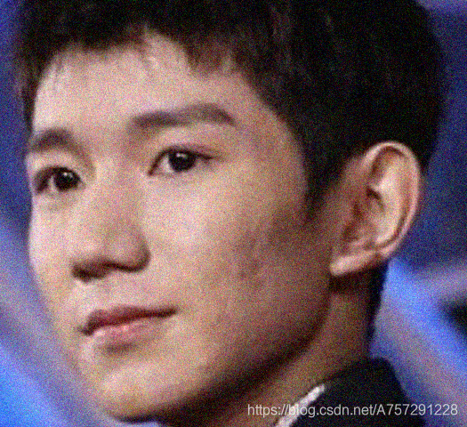

这张图存在很多的噪点,那如何对改图片进行降噪呢?学过前几节的同学可能对降噪还是挺了解的。可能有些同学会说均值模糊和中值模糊。那我们先试试中值模糊:
首先获取图片:
import cv2
img = cv2.imread(r'C:\Users\mx\Desktop\111.png')
dst=cv2.medianBlur(img,5)
  • 1
  • 2
  • 3
  • 4
随后进行中值模糊,并等待:
cv2.imshow("img", dst)
cv2.waitKey (0)
cv2.destroyAllWindows()
  • 1
  • 2
  • 3
结果如下:

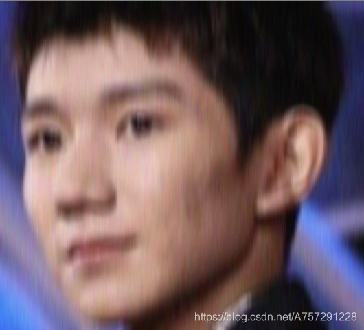

从结果中可以得知,确实降噪的效果不错,但是有一定的糊。现在我们再试试均值模糊。把中值模糊代码改为:

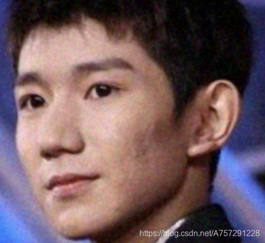

dst=cv2.blur(img,(2,24))
  • 1
结果如下:

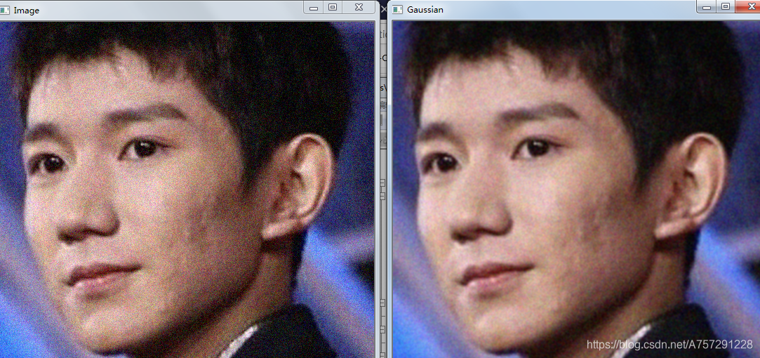

结果如下:

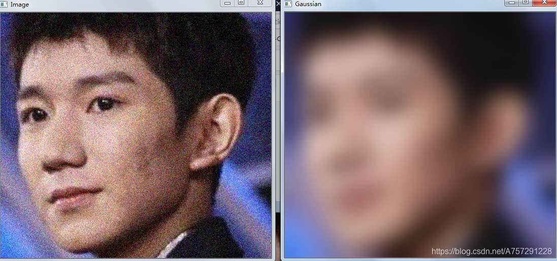

从图片上来看高斯模糊对于整个轮廓的改变效果还是挺小的。其实高斯模糊对于我们来说应该是挺熟悉的,高斯模糊在一些图片处理软件上会用来对图片增加毛玻璃效果。这时我们只需要将核大小置零,随后更改方差值,这是就会出现毛玻璃效果。代码如下:
dst=cv2.GaussianBlur(img,(0,0),20)
  • 1

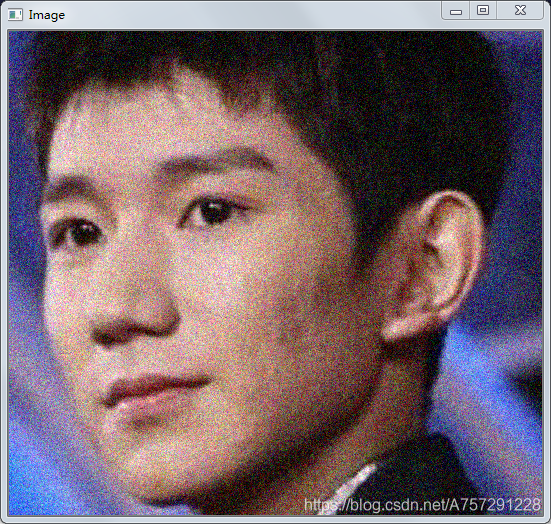

其实2.1中的噪点图片是我自己编辑而成,那自己如何编写类似的噪点图片呢?很简单只需要遍历图片大小即可。遍历图片大小对像素点进行随机值的增加。如何遍历图片?只需要获取图片的宽高,对图片进行遍历即可。
首先我们读取图片后对图片进行宽高获取:
import cv2
h,w,c=img.shape
  • 1
  • 2
  • 3
  • 4
随后遍历每个像素点:
for row in range(h): for col in range(w): b=img[row,col,0] g=img[row,col,1] r=img[row,col,2]
  • 1
  • 2
  • 3
  • 4
  • 5
以上外层循环中遍历高元素,随后内层循环遍历每个高元素的宽度元素;在宽度元素中获取3个通道的值。有些小伙伴可能会说,为什么获取3个通道的值不使用循环?那是因为若使用循环会导致复杂度增加,会让程序运行的更慢,所以为了减少复杂度,在这里我使用了较为“笨”的方法直接读取3个通道的值。
随后随意生成一个3位随机数,对该图片的像素点进行增加:
srand=np.random.normal(0,30,3)
img[row,col,0]=b+srand[0]
img[row,col,1]=g+srand[1]
img[row,col,2]=r+srand[2]
  • 1
  • 2
  • 3
  • 4

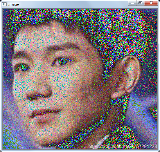

结果如下:咦?那为什么变成这个样子了?先别急,我们直接使用高斯模糊进行降噪吧:

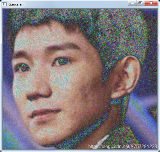

dst=cv2.GaussianBlur(img,(5,5),0)
  • 1
结果如下:
咦?感觉降噪效果还不错,这个时候我们就应该明白,“高斯模糊使用加权平均法对该半径、范围进行模糊”,我们可以很清楚的从结果图中看见噪声在该色值周围得到了一定的“还原”。
好了,我们现在来探究为什么这个图编辑了随机值后有的会白白的。那是因为我们没有做“溢出”计算;我们在计算值的增减时应该考虑该值是否超过了255又或者是否小于了0,若小于0则置0,若大于255则等于255。因为如果我们加上一个值,小于0,那么表示这个值本省偏暗,直接置0所偏向并没有改变;若大于255则表示偏亮,直接等于255不会改变颜色的偏向,所以这样做是没问题的,极大限度的保留了原图的基本样貌。那么此时的代码的完整代码如下:
import cv2
import numpy as np
h,w,c=img.shape
for row in range(h): for col in range(w): srand=np.random.normal(0,30,3) b=img[row,col,0] g=img[row,col,1] r=img[row,col,2] if b+srand[0]>255: img[row,col,0]=255 elif b+srand[0]<0: img[row,col,0]=0 else: img[row,col,0]=b+srand[0] if g+srand[1]>255: img[row,col,1]=255 elif g+srand[1]<0: img[row,col,1]=0 else: img[row,col,1]=g+srand[1] if r+srand[2]>255: img[row,col,2]=255 elif r+srand[2]<0: img[row,col,2]=0 else: img[row,col,2]=r+srand[2]
#dst=cv2.blur(img,(2,24))
cv2.namedWindow("Image",cv2.WINDOW_NORMAL)
cv2.imshow("Image", img)
cv2.imshow("Gaussian", dst)
cv2.waitKey (0)
  • 1
  • 2
  • 3
  • 4
  • 5
  • 6
  • 7
  • 8
  • 9
  • 10
  • 11
  • 12
  • 13
  • 14
  • 15
  • 16
  • 17
  • 18
  • 19
  • 20
  • 21
  • 22
  • 23
  • 24
  • 25
  • 26
  • 27
  • 28
  • 29
  • 30
  • 31
  • 32
  • 33
  • 34
  • 35
  • 36
  • 37
  • 38
  • 39
  • 40
结果如下:
