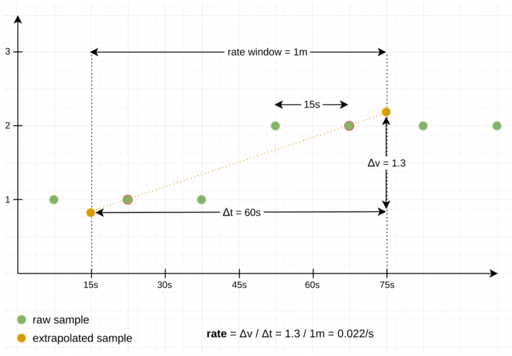

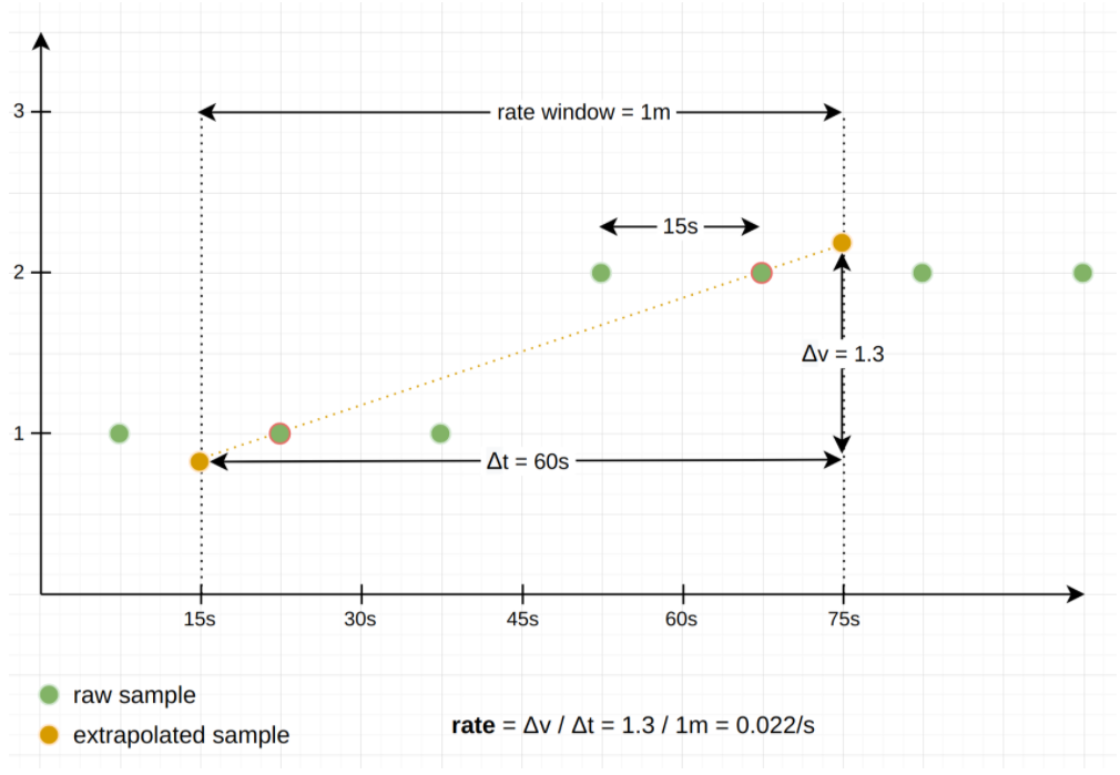

下图显示了一个使用 rate()的例子,窗口时间为1分钟,采样间隔为15秒,在窗口中发生了一次counter实际增加 的情况。
如图所示,报告结果是基于窗口中第一个和最后一个样本之间的斜率产生的(基本正确,可以参考下一节有关counter重置的内容),并外推到窗口边界处。
注意:这种外推是有一些例外的:当一个序列好像在规定的采样周期开始或结束时,我们不希望向该序列终止的方向外推太远。rate()increase()函数推测,当第一个或最后一个样本距离各自的窗口边界大于窗口中样本之间平均间隔的1.1倍时,序列会在窗口中开始或结束。在这种情况下,外推只向窗口边界延伸半个平均样本区间,而不是全部。同样,函数会避免外推至负值,因为counter总是从0开始,永远不会是负值。相反,只有达到预期值0时,外推才会发生。

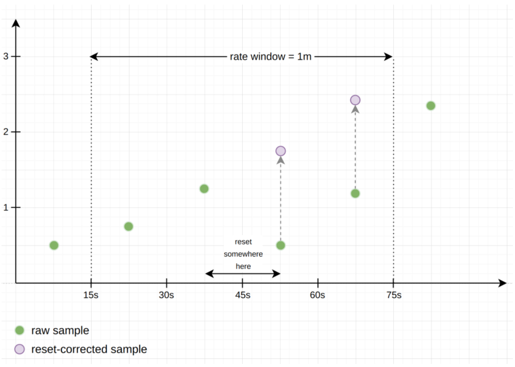

尽管counter一般只会叠加,但是当追踪它们的过程重置时,它们也会重置为0 。为了不把这些重置解释成实际的负rate,和counter相关的函数具有检测和处理这些重置的逻辑:如当在提供的时间窗口下迭代样本时,函数会检查是否有任何样本的值比前一个低,并将这种情况解释为counter重置。Counter在重置后总是从0开始,那么根据这个假设,这些函数只是将新的采样值加到之前看到的采样值上,以补偿重置。
下面这个图表显示了rate()的计算如何处理在规定的窗口中发生的counter重置。你可以把它想象成rate()从底层“真实 ”样本中创建了一组 “虚拟”样本。然后从虚拟样本中计算出最终的rate,就像重置从未发生过一样。
注意:当counter重置时,数据有可能在Prometheus最后一次拉取之后,重置之前增加。这些增量会被Prometheus永远丢失,且无法找回。为了尽量减少这种影响,重置应该只在一段时间内发生一次,而且要比Prometheus拉取目标数据的频率低。
