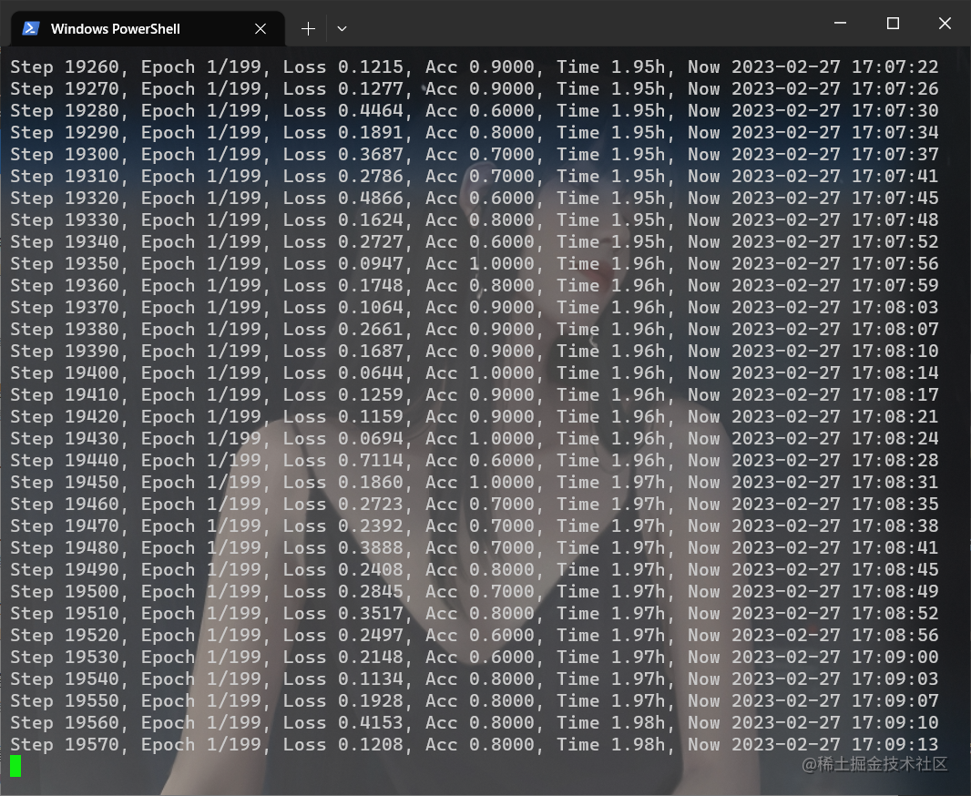

训练过程如下所示:

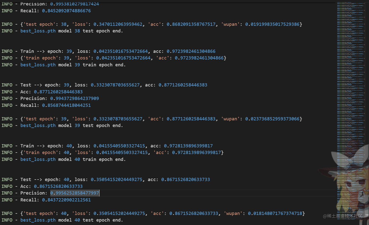

评估日志如下所示:

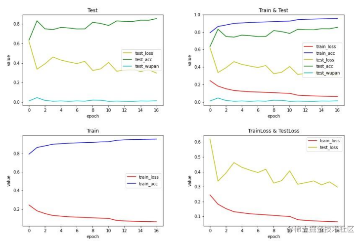

从数据上来看,模型的训练过程还是很健康的,也可以画图进行一个直观的展示:

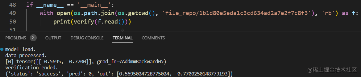

现在我们需要将模型部署上线,这里就做一个简单的接口设计,假设我们的业务需求是用户上传一个文件,通过模型的判断,返回结果告诉用户是不是恶意文件。
这里只要将模型的验证阶段稍作修改即可,伪代码如下所示:
def verify(file):
import mobilenetv3
pad = PadSequence()
model = mobilenetv3(mode='small')
# 模型的加载
featurelist = []
try:
re_arr = pad.pltexe(pad.get_mnemonic_list(file))
for pgg0 in re_arr:
featurelist.append(torch.tensor(pgg0))
featurelist_batch = torch.stack(featurelist, dim=0)
featurelist_batch = torch.stack((featurelist_batch,)*3, axis=1)
print("data processed.")
test_x = featurelist_batch.to(torch.float32).to(device)
out = model(test_x)
pred = out.argmax(dim=1).cpu().detach().numpy()
print(pred, out)
print("verification ended.")
return {'status': 'success', 'pred': int(pred), 'out': out[0].tolist()}
except Exception as e:
print(e)
return {'status': 'fail'}
上述代码将用户传入的文件进行处理,然后输入到模型中,对于模型返回的预测结果进行格式化后再进行返回。

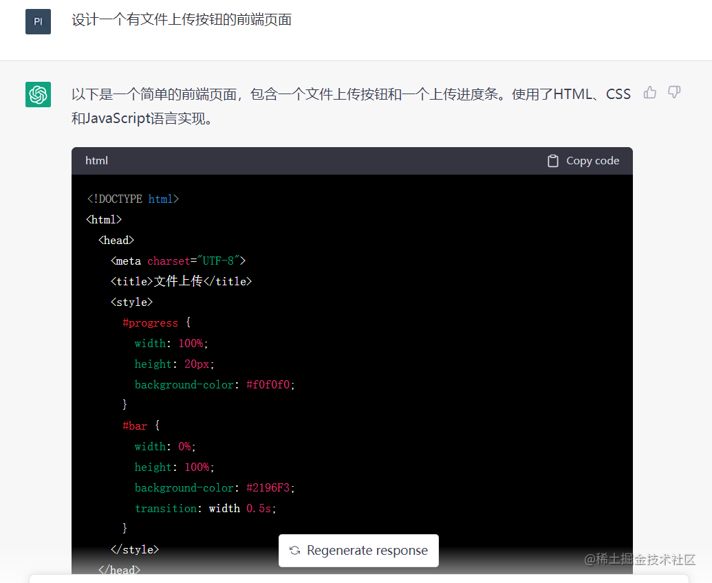

我们再设计一个简单的前端页面,这里用现在爆火的 ChatGPT 来完成,让其先设计一个有文件上传按钮的前端页面,然后再对这个页面进行美化。
将部分内容略作修改,简单的前端页面就做好了。
