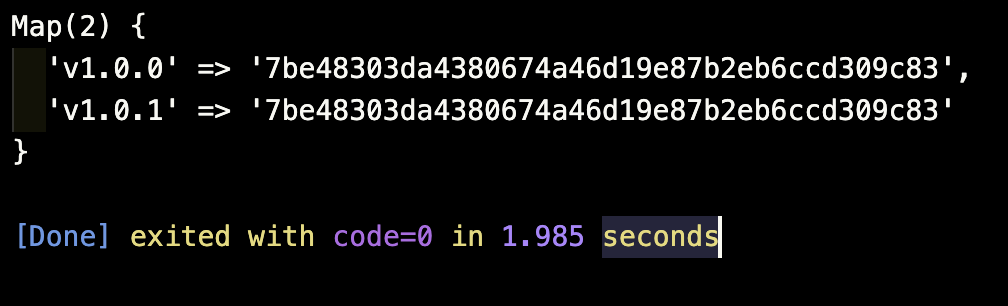

5、返回的结果是包含具体 tags 的 Map 对象。

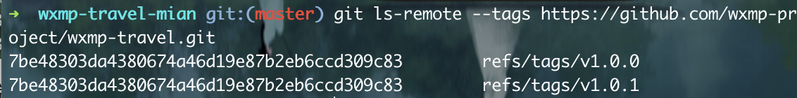

我们运行一下这个命令,看看实际的打印结果
git ls-remote --tags https://github.com/wxmp-project/wxmp-travel.git
运行之后,返回了 wxmp-travel 仓库中的全部 tags

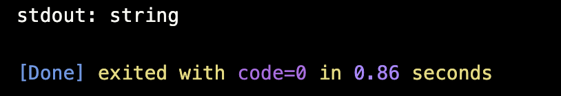

先打印了一下 stdout 的类型
console.log('stdout:', typeof stdout);
结果发现是字符串。

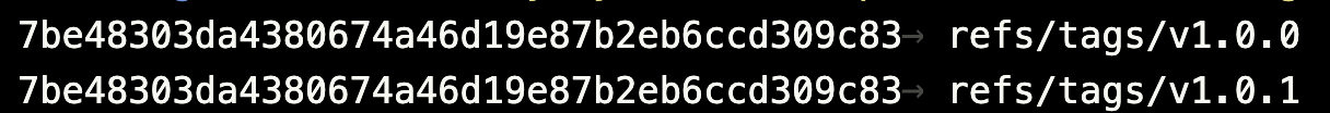

  • 将每一个元素下的字符串进行分割。注意这里的分隔符是 \t 不是 \n, 因为中间是制表符不是空格。(上面打印结果里的截图很明显,可以返回去再看一下)
  • 使用正则得到最终的 tag 名,将前面的部分替换成空。
  • 将得到的值添加到 tagMap 中。

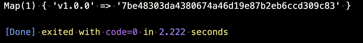

打印最终的结果

console.log(await remoteGitTags('https://github.com/wxmp-project/wxmp-travel'));
