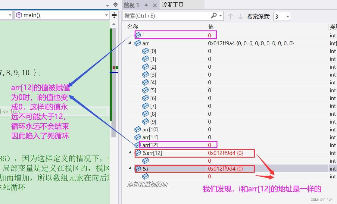

下面我们通过调式来观察一下,导致死循环的原因是什么:
那么既然在调试过程中,i 的值和 arr[12] 的值一直相等,我们猜想,i 和 arr[12] 是不是处在同一块内存空间上。
我们继续调试看一看:
所以,现在我们就大概明白了,因为arr[12]和i的地址时相同的,所以我们访问arr[12]并把他赋值为0 时,i的值也变成了0,这样i的值一旦增加到12,就会变成0,永远不会大于12,因此for循环永远不会结束,陷入了死循环。

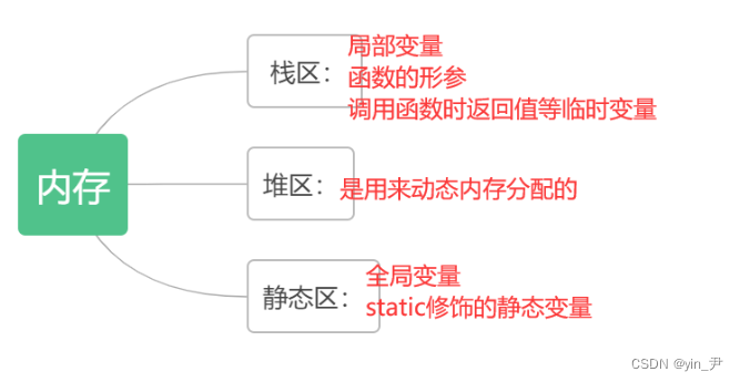

之前的文章里提到过,一般来说,内存分为栈区,堆区和静态区。
而我们在这里创建的变量i,还有数组arr,它们都是局部变量
1.局部变量是定义在栈区的,栈区内存的使用习惯是先使用高地址,再使用低地址
2.而数组元素的地址随着下标的增加而增加
3.所以数组元素在向后越界访问(访问的地址逐渐变高)的时候,就有可能访问到i,因为i比数组先创建
4.一旦访问到i并将i置成0,就会发生死循环
