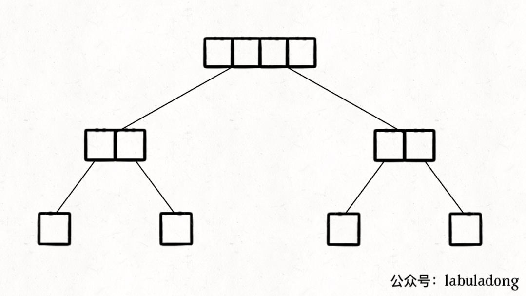

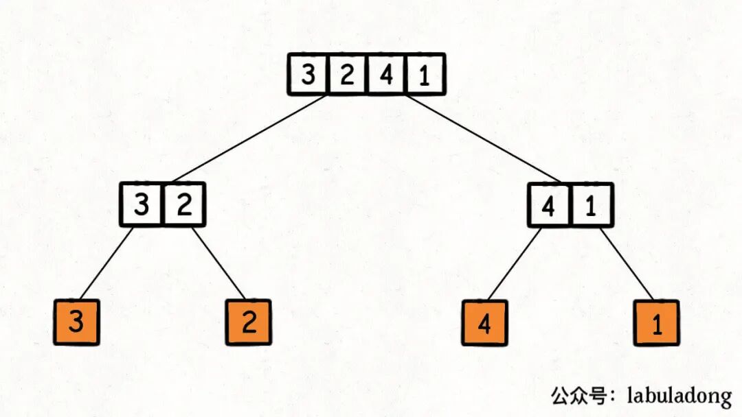

归并排序的过程可以在逻辑上抽象成一棵二叉树,树上的每个节点的值可以认为是nums[lo..hi],叶子节点的值就是数组中的单个元素:

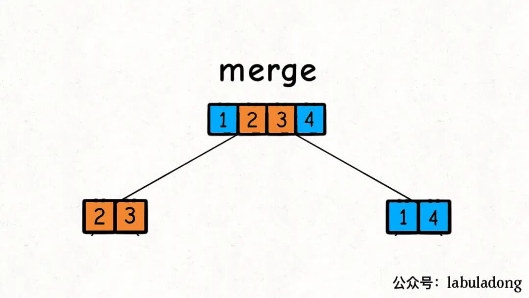

然后,在每个节点的后序位置(左右子节点已经被排好序)的时候执行merge函数,合并两个子节点上的子数组:
这个merge操作会在二叉树的每个节点上都执行一遍,执行顺序是二叉树后序遍历的顺序。

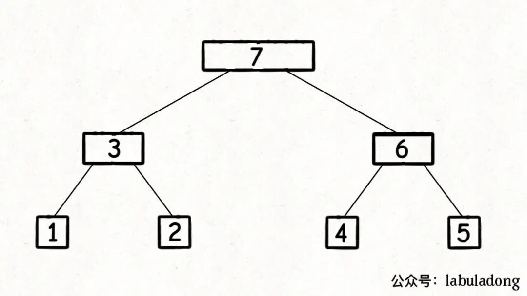

后序遍历二叉树大家应该已经烂熟于心了,就是下图这个遍历顺序:
结合上述基本分析,我们把nums[lo..hi]理解成二叉树的节点,srot函数理解成二叉树的遍历函数,整个归并排序的执行过程就是以下 GIF 描述的这样:

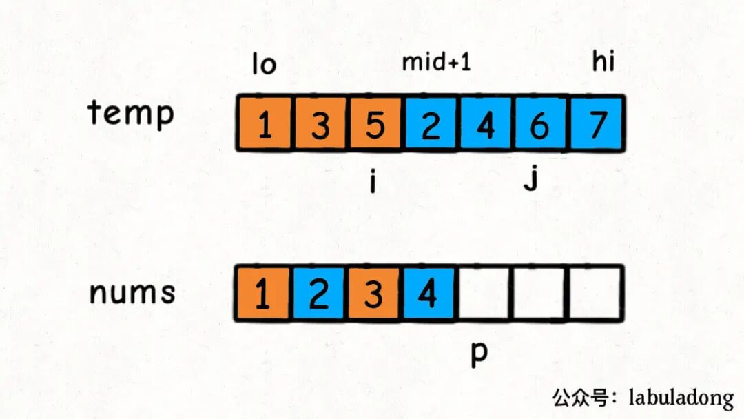

有了之前的铺垫,这里只需要着重讲一下这个merge函数。
sort函数对nums[lo..mid]和nums[mid+1..hi]递归排序完成之后,我们没有办法原地把它俩合并,所以需要 copy 到temp数组里面,然后通过类似于前文 单链表的六大技巧 中合并有序链表的双指针技巧将nums[lo..hi]合并成一个有序数组:

merge函数到底执行了多少次?每次执行的时间复杂度是多少?总的时间复杂度是多少?这就要结合之前画的这幅图来看:
执行的次数是二叉树节点的个数,每次执行的复杂度就是每个节点代表的子数组的长度,所以总的时间复杂度就是整棵树中「数组元素」的个数。
所以从整体上看,这个二叉树的高度是logN,其中每一层的元素个数就是原数组的长度N,所以总的时间复杂度就是O(NlogN)。

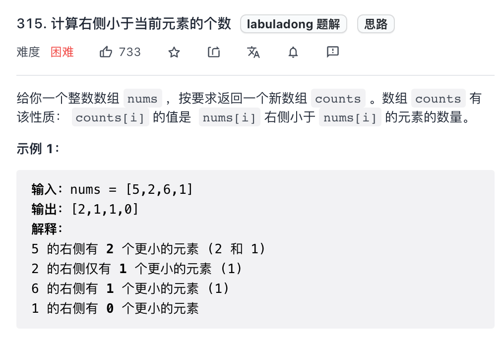

除了最基本的排序问题,归并排序还可以用来解决力扣第 315 题「计算右侧小于当前元素的个数」:

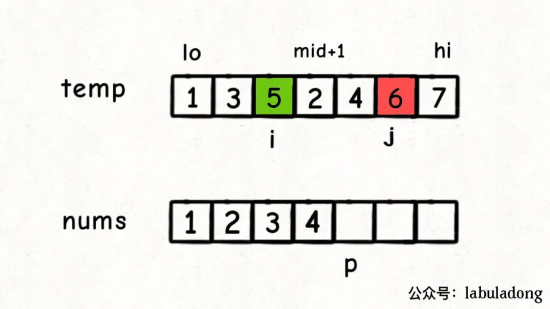

具体来说,比如这个场景:
这时候我们应该把temp[i]放到nums[p]上,因为temp[i] < temp[j]。

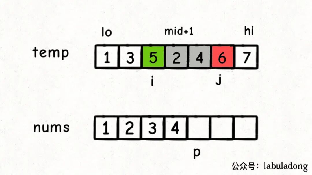

但就在这个场景下,我们还可以知道一个信息:5 后面比 5 小的元素个数就是j和mid + 1之间的元素个数,即 2 个。
换句话说,在对nuns[lo..hi]合并的过程中,每当执行nums[p] = temp[i]时,就可以确定temp[i]这个元素后面比它小的元素个数为j - mid - 1。
当然,nums[lo..hi]本身也只是一个子数组,这个子数组之后还会被执行merge,其中元素的位置还是会改变。但这是其他递归节点需要考虑的问题,我们只要在merge函数中做一些手脚,就可以让每个递归节点叠加每次merge时记录的结果。
