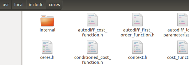

安装完成后
在/usr/local/include/ceres 下找到 Ceres 的头文件
在/usr/local/lib/下找到名为 libceres.a 的库文件。
