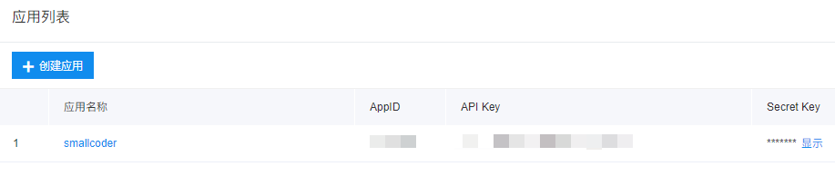

接下来申请
python爬虫入门教程
接下来创建一个简单应用之后,就可以使用了,我们找到
python爬虫入门教程

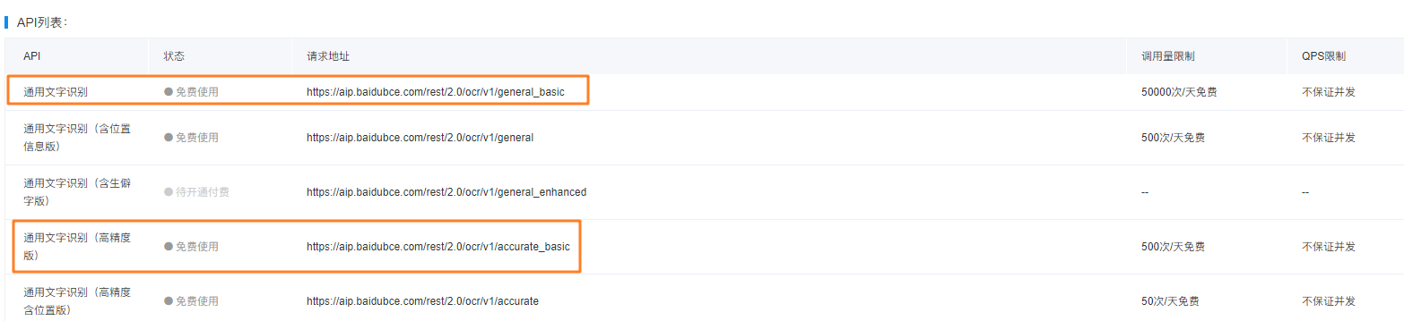

阅读文字识别相关文档
你需要具备基本的阅读第三方文档的能力,打开我们需要的文档
https://cloud.baidu.com/doc/OCR/OCR-API.html
这个页面基本上已经把我们需要做的所有内容都已经标识清楚了

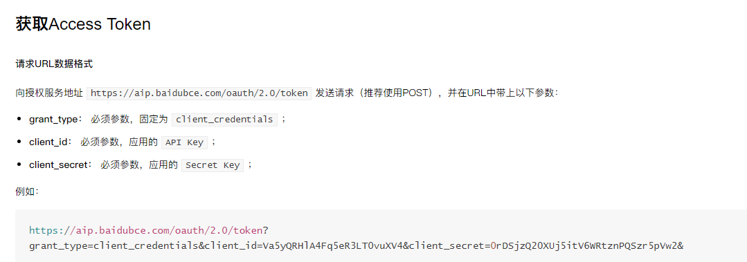

编写获取 accesstoken 的代码
在目前主流的 API 开发模式下,都是需要你进行 accesstoken 的获取的
代码如下 ,重点需要参照文档进行传参的设计

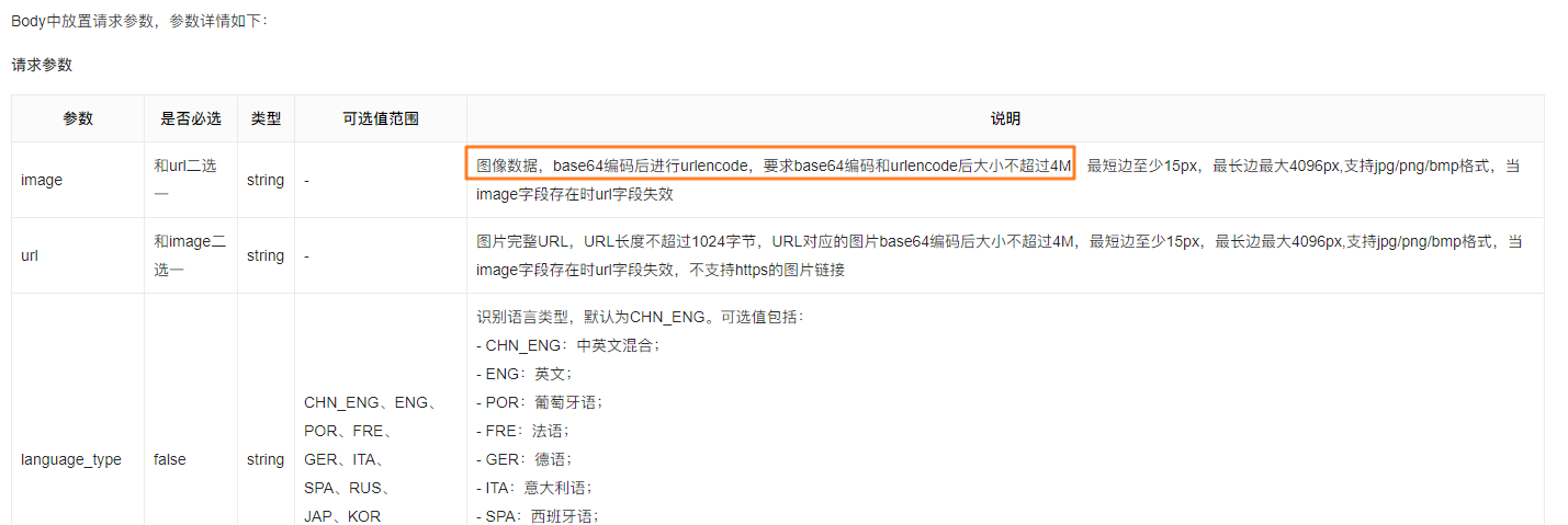

在这个地方尤其注意官方文档提示
python验证码识别
