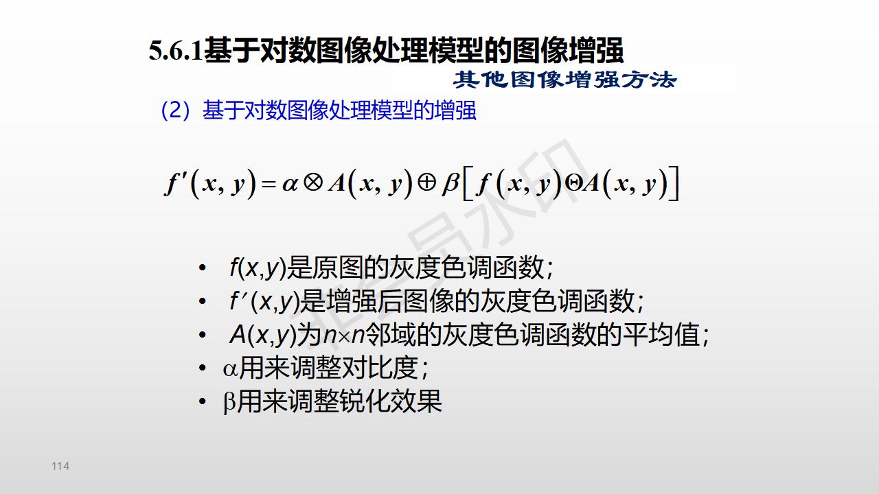

2 对数图像处理模型

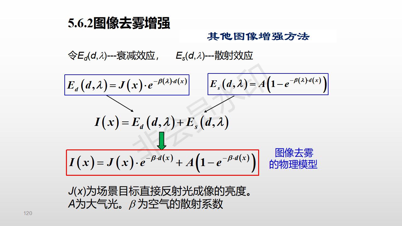

4.3.1 图像退化模型
在计算机视觉图形学领域,有雾图像的退化模型为[6]:
式中:l(x)为传感器接收到的场景信号,即输入的有雾影像;场景辐射J(x)为信号处理后的清晰图像;A为环境光照强度;t(x)为大气透射率。J(x)t(x)称为直接衰减项,用来量化场景辐射和传播中的信号损失。A(1-t(x))表示图像接收到的大气散射光强,它是引起色彩偏移和云雾效果的直接原因。

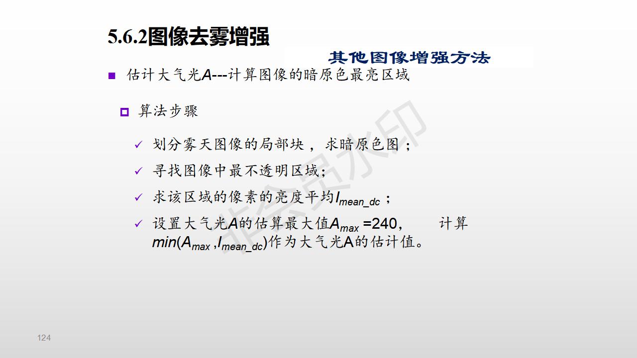

4.3.2 估算环境光照强度
暗通道图像中灰度值越高的区域云雾越厚,在输入图像中位于这部分区域的]像素灰度值越接近于环境光照强度。估算环境光照强度首先需要找到暗通道图像中灰度值最高并占图像总像素数量01%的像素点,记录它们对应的坐标索引,然后根据坐标索引在输入的有雾图像中找到对应像素点,计算有雾图像中对应像素点的灰度平均值作为环境光照强度A。

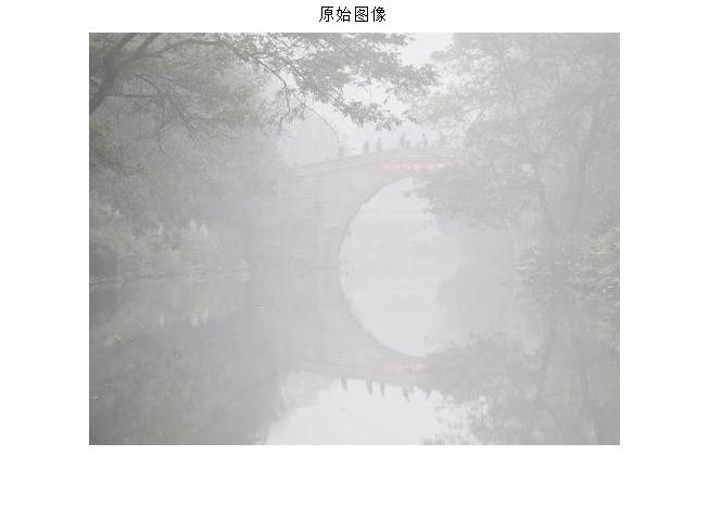

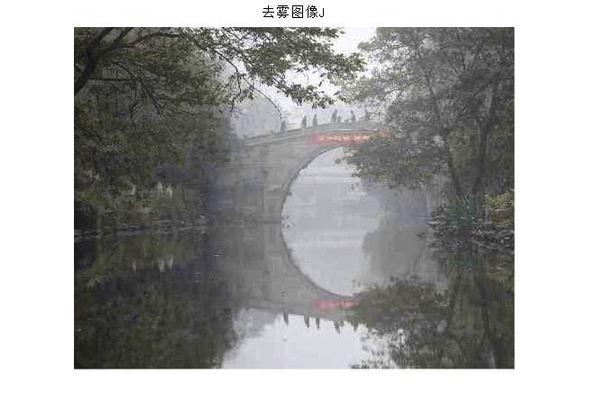

4.3.4 去雾处理
暗通道先验条件可用来量化云雾厚度和全部像素的辐射还原量,然后恢复出清晰优质的图像。通过式(3)的有雾图像退化模型和环境光照强度A、大气透射率t(x),可进行单幅图像去雾处理,即
5 暗通道先验算法去雾效果优化

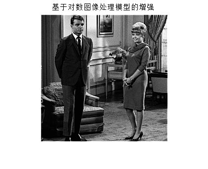

clc,close all;
Image=im2double(rgb2gray(imread('couple.bmp')));%打开图像
[height,width]=size(Image);%获取原图的大小,h行w列
imshow(Image);%展示原图
M=1;%设置最大灰度等级
fImage=M-Image;%求得灰度色调函数
fLImage=log(fImage);%基本正态函数的正变换
AvgW=zeros(height,width);
