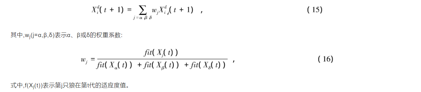

2 位置更新调整策略
在灰狼种群接近目标过程中,其位置更新方程式(12)表现出α、β和δ位置的同等重要性,却忽略了三者的不同特征,灰狼α的领导位置与最优解的所占比例在式(12)中没有得到很好的体现。本文采用适应度值去衡量个体重要性,对位置更新方程式(12)进行改进,采用式(15)进行位置更新:

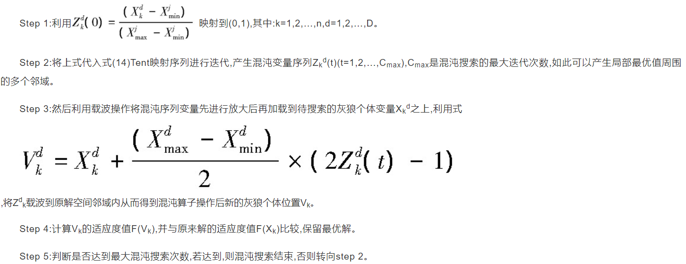

3 混沌局部搜索策略
混沌具有相空间的遍历性和内在随机性,利用混沌序列的搜索算法可以在迭代中产生局部最优解的许多邻域点,进行优化搜索能够跳出局部最优。本文采用的Tent混沌搜索是以当前搜索到的灰狼群体的最优位置Xk=(xk1,xk2,…,xk D)为基础,利用Tent混沌搜索产生的最优解作为新的灰狼位置或灰狼种群的全局极值,使其跳出局部最优。假设[Xdmin,Xdmax]是搜索空间范围,Xdmin、Xdmax分别表示所有初始解中第d维向量的最小值和最大值。混沌搜索主要步骤如下:
