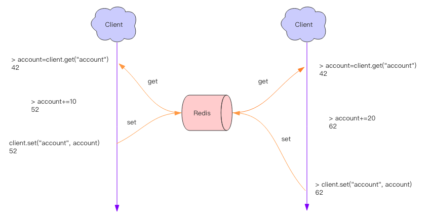

分布式应用进行逻辑处理时经常会遇到并发问题。
比如一个操作要修改用户的状态,修改状态需要先读出用户的状态,在内存里进行修
改,改完了再存回去。如果这样的操作同时进行了,就会出现并发问题,因为读取和保存状态这两个操作不是原子的。(Wiki 解释:所谓 原子操作是指不会被线程调度机制打断的操作;这种操作一旦开始,就一直运行到结束,中间不会有任何 context switch 线程切换。)

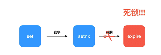

但是以上逻辑还有问题。如果在 setnx 和 expire 之间服务器进程突然挂掉了,可能是因
为机器掉电或者是被人为杀掉的,就会导致 expire 得不到执行,也会造成死锁。
这种问题的根源就在于 setnx 和 expire 是两条指令而不是原子指令。如果这两条指令可
以一起执行就不会出现问题。也许你会想到用 Redis 事务来解决。但是这里不行,因为 expire是依赖于 setnx 的执行结果的,如果 setnx 没抢到锁,expire 是不应该执行的。事务里没有 if-else 分支逻辑,事务的特点是一口气执行,要么全部执行要么一个都不执行。

为了治理这个乱象,作者加入了 set 指令的扩展参数,使得 setnx 和 expire 指令可以一起执行,彻底解决了分布式锁的乱象。从此以后所有的第三方分布式锁 library 可以休息了。
> set lock:codehole true ex 5 nx OK ... do something critical ... > del
lock:codehole
- 1
- 2
上面这个指令就是 setnx 和 expire 组合在一起的原子指令,它就是分布式锁的
奥义所在。
