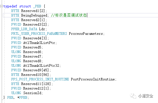

进程环境块BeingDebugged检测
通过读取进程环境块PEB中,是否设置BeingDebugged标志(其实这个标志IsDebuggerPresent跟这个函数内部执行效果是一样的),这个PEB(进程环境块)指针指向的值。
在x86环境下通过FS:[0x30]获取PEB的值;
在X64环境下通过GS:[0x60]获取PEB值;
当这个值等于0的情况下,表示没被调试,否则就处于调试状态。

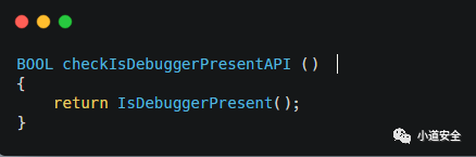

IsDebuggerPresent 检测
通过直接利用系统 IsDebuggerPresent函数,进行判断当前程序是否处于调试状态。
如果程序处于调试状态的情况下,那么这个函数的返回返回真,否则返回假。

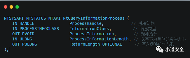

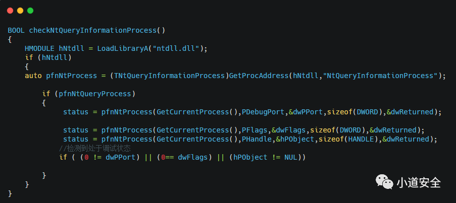

NtQueryInformationProcess 检测
这个是微软未公开的函数,下面是这个函数的参数信息,可以利用这个函数的第三个参数值,也就是利用PROCESSINFOCLASS值,进行判断是否处于调试状态。
当程序处于调试状态时,系统会给它分配一个调试端口(Debug Port),当程序正常运行状态时ProcessDebugPort的值为0,当程序处于调试状态ProcessDebugPort的值为0xFFFFFFFF。
当程序处于调试状态时,这个PROCESSINFOCLASS指向ProcessDebugObjectHandle的值是一个句柄值,当程序处于正常状态这个ProcessDebugObjectHandle值为NULL值。
当程序处于调试状态时,这个PROCESSINFOCLASS指向ProcessDebugFlags的值为0,当程序处于正常状态 时,这个ProcessDebugFlags值为1。

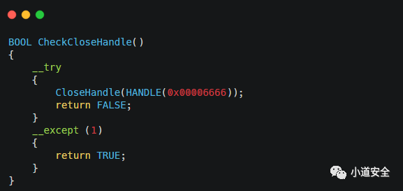

CloseHandle 检测
利用异常捕获机制,给CloseHandle函数一个无效的句柄作为输入参数,在程序在没有被调试时,将会返回一个错误代码;而程序被调试器调试时,将会触发一个EXCEPTION_INVALID_HANDLE的异常。

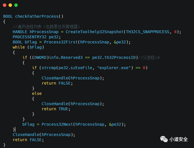

父进程反调试检测
在window系统中explorer是程序管理器或者文件管理器,一般双击运行的进程,它的父进程就都是explorer程序,如果是被调试进程启动的话那么父进程是调速器进程。通过利用CreateToolhelp32Snapshot函数或ZwQueryInformationProcess函数进行检测进程的父进程名称。

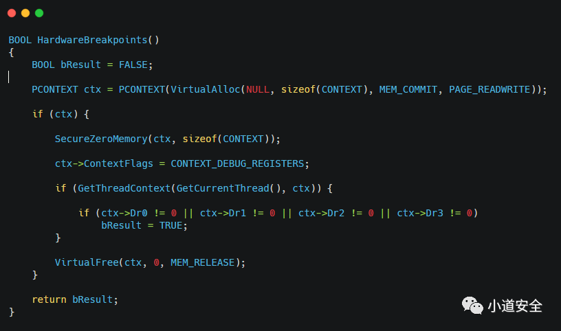

硬件断点反调试检测
硬件断点是intel在其处理器体系结构中实现的一种技术,通过使用Dr0-Dr7的特殊寄存器进行控制。在32位寄存器中Dr0-Dr3是保存断点地址,只要识别Dr0-Dr3寄存器的值不为0,那么就属于调试状态。
