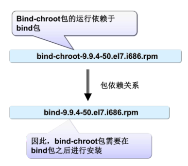

  1. RPM软件包在进行安装的时候容易出问题,主要是包与包之间有依赖关系。依赖包的产生,是因为linux软件采用共享资源库的方式,可以减少软件编程的开发量,类似于windows下的各种库,高手可自行使用相关命令或方式查看软件包依赖。
注意:如果你要安装的包有依赖包,那么你必须先安装依赖包才能安装,卸载的时候被依赖的软件包应该最后被卸载。

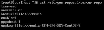

(1)在/etc/yum.repos.d/目录中存放的是yum的配置文件,可以在此目录下使用vi创建一个配置文件设置本地YUM软件仓库。
(2)仓库配置文件:/etc/yum.repos.d/name.repo
  • [name]:仓库id
  • name :仓库名字(随便起名)
  • baseurl: 为仓库的地址,本地文件file://,ftp文件地址ftp://
  • gpgcheck:是否使用密钥验证(0否1是)
  • enable:是否开启当前仓库(0否1是)
  • gpgkey:公钥地址,若是需要检查完整性的话可以添加密钥地址(使用ls /media命令可以查看密匙)
  • 在这里插入图片描述
