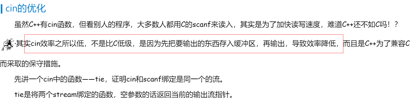

  • 加速
  ios::sync_with_stdio(false);
  cin.tie(nullptr);
  cout.tie(nullptr);

  • vector排序比set快,printf比ios::sync_with_stdio(false)快

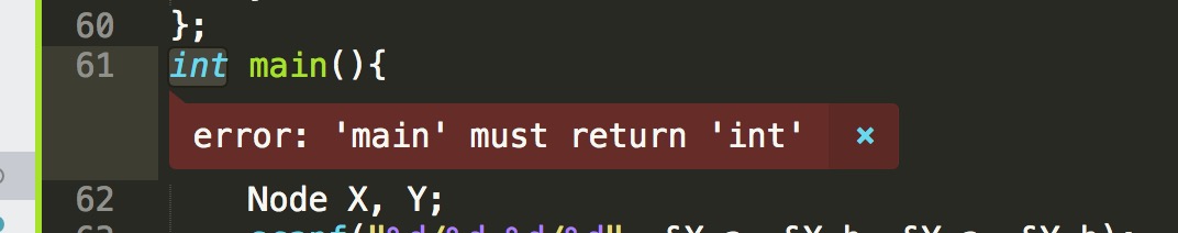

  • 快速将代码中的int全部替换成long long。 使用宏替换int为long long
#define int long long
注意,此时main的返回值int也会被替换成long long,那编译器可就要报错了
那咋办呢,就是将main前面的int换成同int相同含义的signed就可以啦,哈哈我是不是好机智??
signed main(){
