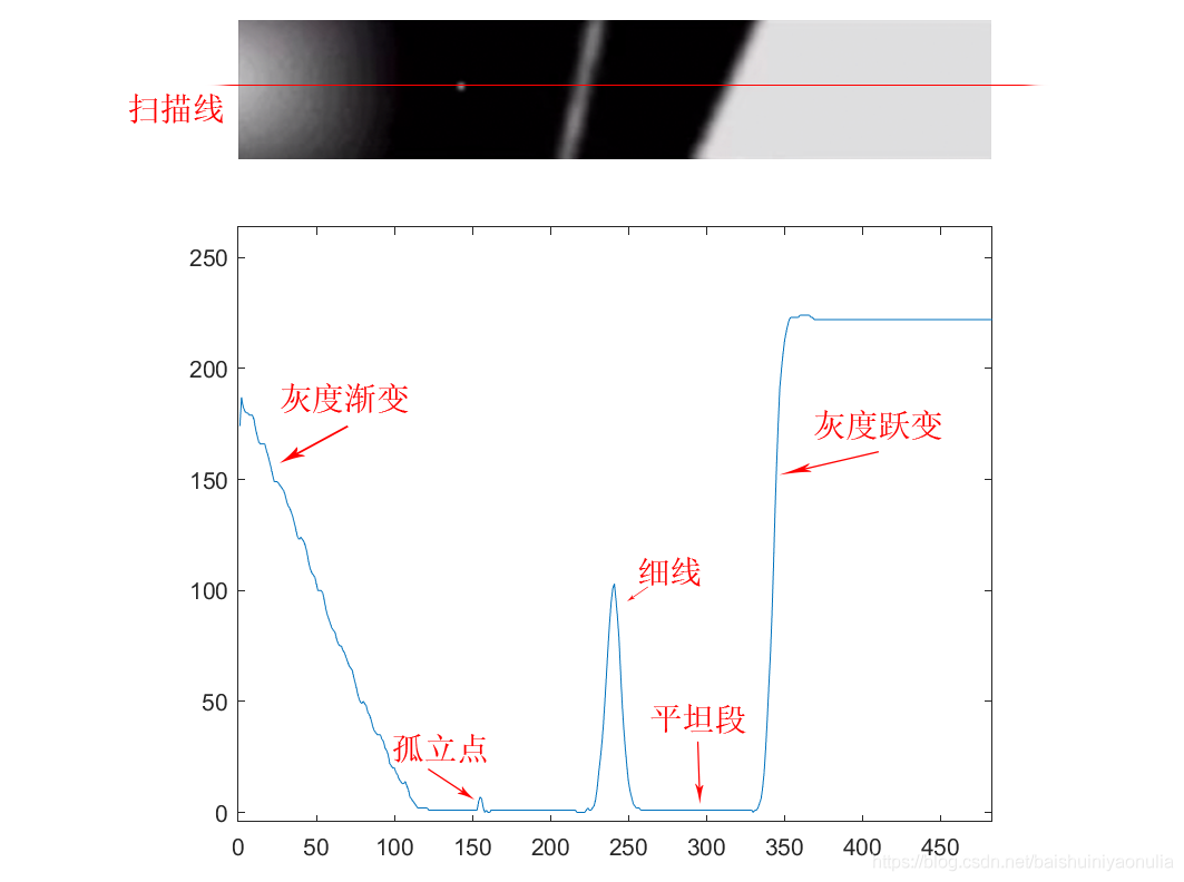

在介绍梯度法之前,要先了解一下像素值变化曲线,像素值变化曲线是指在图像中画一条扫描线,将扫描线上的像素值变化画成曲线即为像素值变化曲线,通过曲线可计算其梯度,如:

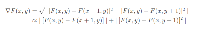

在每一个点处,沿着其梯度的方向是像素值变化最快的方向,梯度的模与像素值之间的差值相当,而在边缘处往往像素值变化最大,而非边缘处像素值变化较小,因此使用梯度的模或其导出的值来代替原有的像素值可以有效得显示出边缘信息,至于连续性不强的或是离散得图像,一般采用差分法来代替梯度的作用
以下是一些用梯度代替像素值(锐化输出)的做法:
这种方法虽然简单,但在图像像素值变化平坦的地方其梯度的模较小,使得锐化后的图像偏暗。

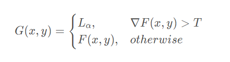

(2)阈值判断:设定一个阈值,判断点的梯度的模与阈值的大小关系,根据一定的法则对锐华输出进行选择,如:
这种方法既可以保留原图背景,又可对图像进行一定程度的锐化。

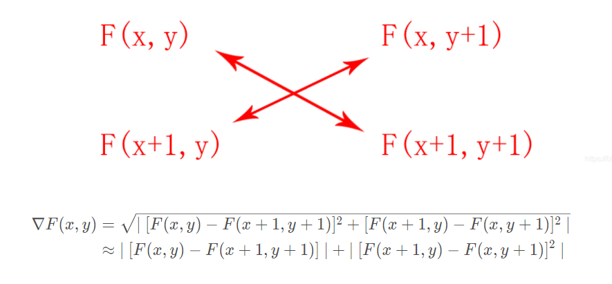

2.Robert算子法
Robert算子无方向性,采用对角之间的差分法代替上文提到的梯度:
本质上也是梯度或其导出值代替像素值的思想。

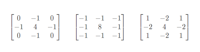

3.Laplacian算子法
Laplacian算子二阶微分算子,具有旋转不变性,因此可以处理不同方向的图像锐化要求:
Laplacian算子:
还有离散形式:
即Laplacian算子可表示为4倍的中心像素值与邻域内其他像素值之和的差值,也可表示为
即为中心点像素值与邻域内所有像素值的均值的差值的-5倍,并求该值的绝对值,依此可以得出变形的Laplacian算子:
根据这几个算子可以避免微分计算。
4.高通滤波算法

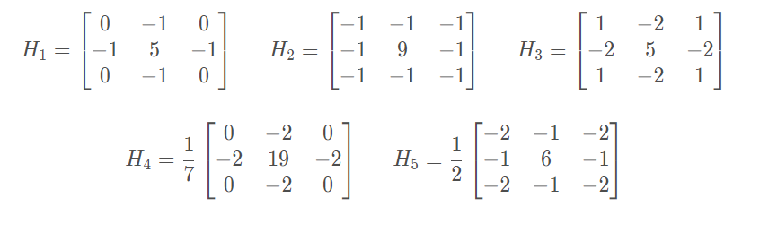

高通滤波算法采用一个滤波器,抑制低频的像素值,达到锐化的目的,滤波器的工作原理是基于图像卷积操作的工作原理,对应关系为:
其中的image.png被称为冲激响应,常见的有五种矩阵:

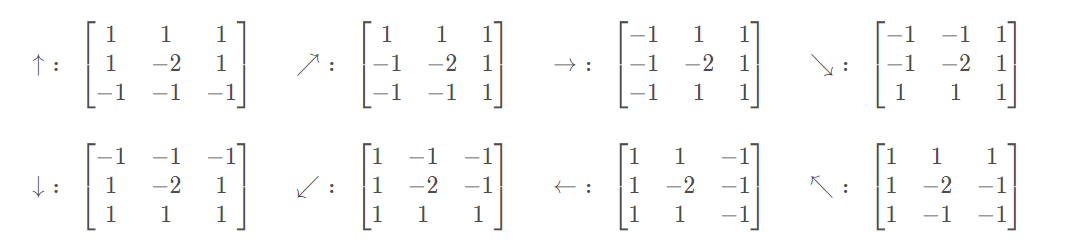

Prewitt算子:
Prewitt算子有八个方向,对应了八个算子:

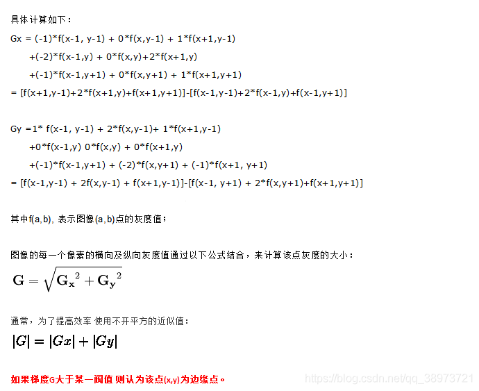

Sobel算子是对Prewitt算子的改进,将八个方向简化成两个轴。
Sobel算子有两个轴,一个x轴一个y轴,故其由两个算子组成,为:
具体计算方法如下:
