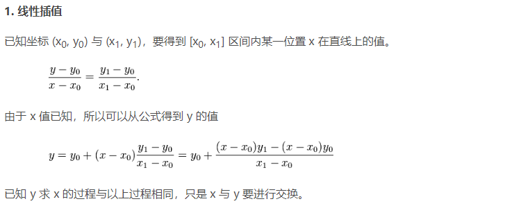

当然,随机图像上面一个片段是由多个不同的像素表示,那么怎么增加像素个数,同时图形还不变化呢?这个就要用插值来计算了。举个例子,一段上坡路,现在要把它增长(在中间增长),那么肯定是在中间填入和两侧差不多的高度,使得原来的坡面同样也是连续的,保持原来的连续性。所以插值的目的是:通过填充像素,保持原图像的一致,和高数上变化后保持连续性相似。下图是插值法的说明:

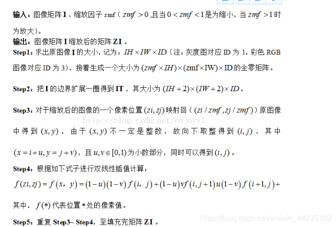

该算法的伪代码:

假设(x1,y1)为放大图像的值,(x0,y0)为原图的值,m,n为原图的横纵长度,rm,rn为放大图的横纵长度。
有以下关系:
x1/rm=x0/m y1/rn=y0/n
可以推导出:
x0=x1m/rm y0=y1n/rn

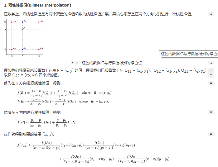

最后再利用双线性插值法插值即可。
这里代码是(其实就是先分别求出周围4个点,利用不同的取值函数就行,再计算):
rt(i,j,:)=t(floor(x),floor(y),:)*(1-u)*(1-v)+t(floor(x),ceil(y),:)*(1-u)*v+t(ceil(x),ceil(y),:)*(u)*(1-v)+t(ceil(x),ceil(y),:)*u*v;
