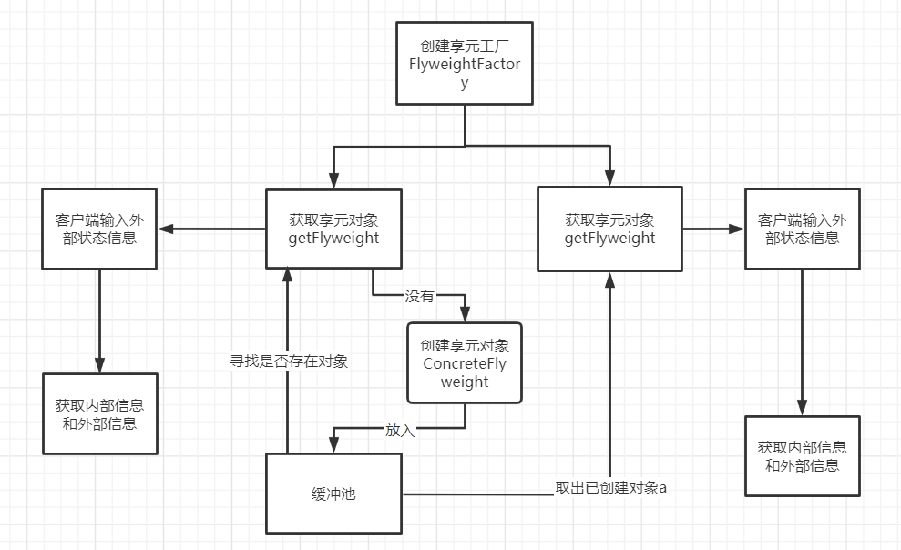

程序运行结果如下:
具体享元a被创建!
具体享元a已经存在,被成功获取!
具体享元b被创建!
具体享元a已经存在,被成功获取!
具体享元b已经存在,被成功获取!
具体享元a被调用,非享元信息是:第1次调用a。
具体享元a被调用,非享元信息是:第2次调用a。
具体享元a被调用,非享元信息是:第3次调用a。
具体享元b被调用,非享元信息是:第1次调用b。
具体享元b被调用,非享元信息是:第2次调用b。
- 1
- 2
- 3
- 4
- 5
- 6
- 7
- 8
- 9
- 10
总结:在客户端进行创建享元工厂,进行创建享元对象,放入缓冲池中,如果缓冲池有享元对象则不创建对象。工厂创建完对象之后返回类型为Flyweight的对象。在客户端输入外部状态信息(也可以不存在),通过抽象对象Flyweight的实现类ConcreteFlyweight(多态),获取内部信息和外部信息。
