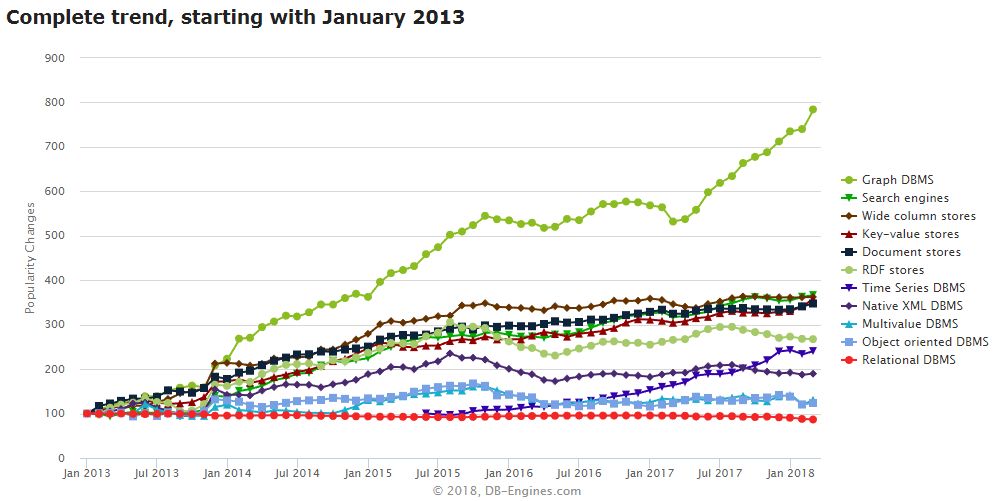

我们先来参考一下DB-Engines提供的数据库趋势信息:

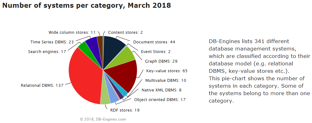

从DB-Engines的数据库趋势信息来看,从13年至今,Graph DBMS是增长最快速的一类数据库。而下图给出了知名图数据库的数量以及在DB-Engines所收录的341种数据库中所占的比重:
尽管从实际的应用现状来看,图数据库依然还是一个相对小众的数据库,但从DB-Engines的趋势信息反映了图数据库未来的巨***展潜力。

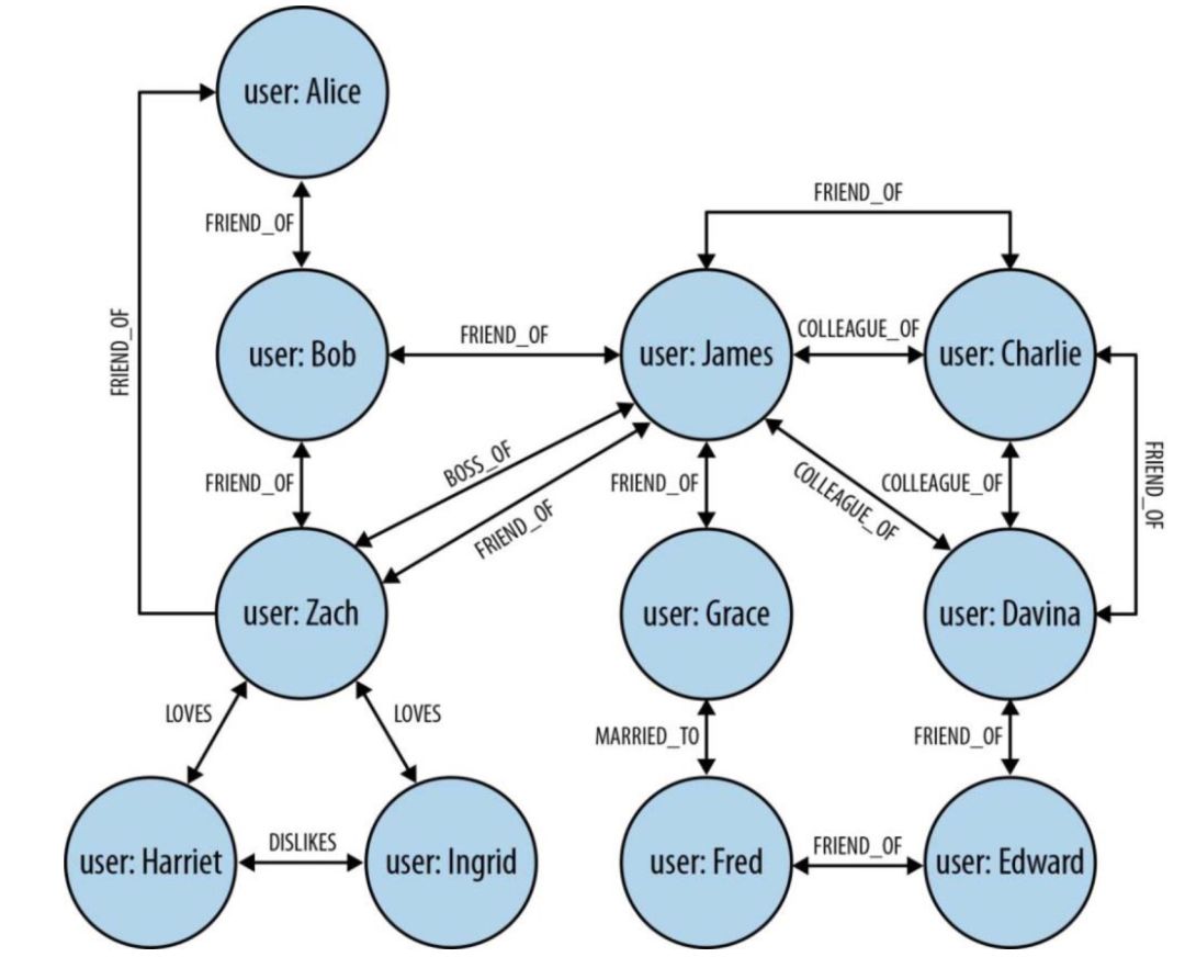

但利用图数据库,我们可以通过如下模型来描述上面的Person与PersonFriend两个表中的数据:
在图数据库中,类似于”Bob的朋友”以及”Bob的朋友的朋友“这类查询,我们称之为“扩线查询”。如果需要查询”Bob的朋友的朋友”,只需要从Bob这个节点出发,进行2层扩线查询。不仅在数据模型的表达上更加直观,查询效率也会有质的提升。

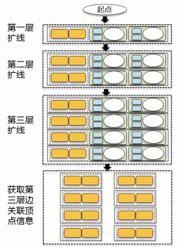

Titan扩线查询
下图是基于Titan的三层扩线过程详解:

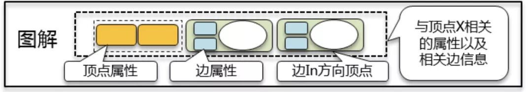

每一层查询的输入:
顶点集合VSet。第一层为用户给定的顶点集合,后面的每一层为上一层查询满足条件的边的顶点
顶点Label/顶点属性的过滤条件ConditionA;
边Label/边属性的过滤条件ConditionB。
每一层查询的输出:
VSet中满足条件ConditionA的顶点及属性集合ResultVSet
ResultVSet中与每一个顶点相关的满足条件ConditionB的边的集合
关于最后一次查询:
最后一次扩线查询只查询除了满足ConditionB的边,但与这些边相关的顶点仅有顶点ID的信息,尚不包含任何属性信息,更不确定是否满足ConditionA,因此,需要再做一次属性查询。
查询耗时估算方法:
假设,每一个顶点的出入度为M,属性查询耗时TP,边查询耗时TE,属性与边混合查询耗时TR,理论上,从一个顶点扩线总耗时约为:
TR+M*TR+M*M*TR+M*M*M*TP
因为属性与边是融合在一个列族中的,因此,属性查询耗时与边查询耗时是相互有影响的。从HBase查询原理上分析,TP/TE/TR的差别不是很明显,尤其是数据都没有命中缓存的情况下。
通过对Titan扩线查询能力的实际测试,得到如下一些结论:
当点的平均出入度为20时(即一个顶点的关联边的数目有20个),从一个点出发,三层扩线耗时在秒级别
当点的平均出入度达到100,若无过滤条件,1个顶点三层扩线的结果将达到将近100w点和100w边,测试结果显示,在没有任何缓存的情况下,1个点的扩线查询耗时超过300秒
当适当的设置过滤条件将三层扩线的结果控制在10w级别,耗时在100s左右,50w级别耗时200s左右
从上面信息可以看出来,Titan的扩线查询效率是比较低的。下文中我们将结合Titan的数据结构进行相关分析。
