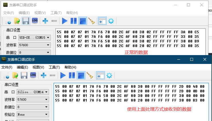

根据上面的代码,通过串口助手测试看看效果,发现有下面的问题,最后会多出来一位, 但是每次都是一帧数据正常发送(很简单的问题,仔细看一下代码就知道问题所在了):
问题的原因很简单,如下图:
然后数据解析函数直接用以前的驱动包,需要稍微修改一下函数:
测试效果,成功:

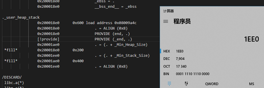

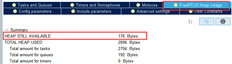

原因是由于我发现 FreeRTOS 内存可用字节数不够了:
于是我把 FreeRTOS 可用的内存空间TOTAL_HEAP_SIZE修改大了:
我改大了 1KB, 开始我们编译已经看到用了大概7.7KB,所以这么一加上去,RAM空间不够用,提示溢出 616 bytes,
那么我试一下,如果我减少 200 bytes,那么他编译溢出是不是就只有 416 bytes了:
确实如此,但是注意!!!这个值需要是1024 的倍数,这是只是单纯分配大小测试 RAM的占用情况
那么在小容量的MCU上运行 RTOS,我们就得非常注意这个内存空间的使用,应该合理的划分了,那么如何能够合理的划分内存空间,除了需要知道 STM32的内存管理相关 的内容,还需要对FreeRTOS任务如何占用内存空间需要一定的了解。

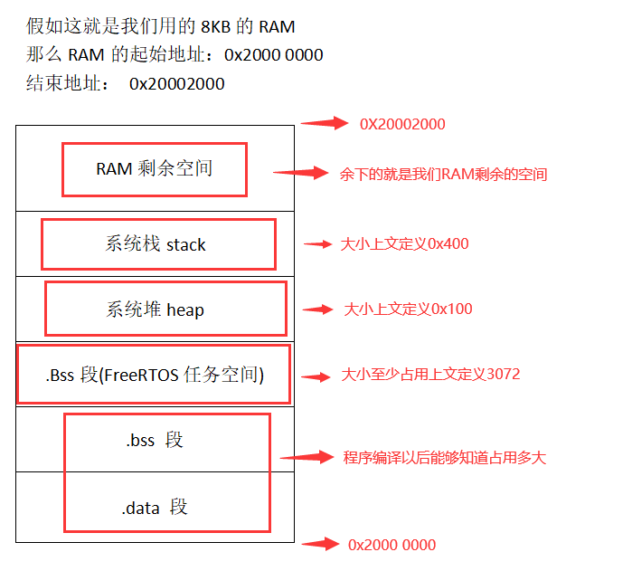

通过上面我们知道,FreeRTOS TOTAL_HEAP_SIZE是直接在RAM里面划分空间的,那么这个TOTAL_HEAP_SIZE占用的空间是在RAM的什么位置呢?
如果了解 FreeRTOS 任务创建原理相关的知识,这点不难回答,我们这里可以用一种简单的办法告诉答案,通过.map文件,还是在 STM32的内存管理相关(内存架构,内存管理,map文件分析)文章中最后一节,GCC下.map文件中有相关解释,这里再次说明一遍:
在Cubemx中设置的TOTAL_HEAP_SIZE大小,直接占用的是上图部分RAM空间的大小,结尾的地方是.bss.heap_end.4167 0x200010c0

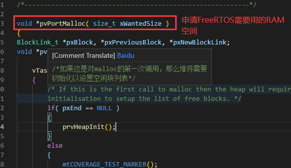

FreeRTOS 每一个任务都在这个开辟 ,我们选中的是heap_4.c内存管理方案,在heap_4.c文件里面是有申请内存的操作:
我们这里需要说明的是,FreeRTOS申请的内存空间在RAM的位置属于.bss段,FreeRTOS创建的每个任务都是在开始申请的这段内存空间中创建的,每个FreeRTOS任务在这段空间中都有自己的栈空间。
在创建任务的时候我们申请的任务大小就是申请任务的栈空间,但是这个栈空间与系统的栈空间是不一样的,在.map文件的最后:
系统的栈空间是用来处理中断发生,系统函数调用的现场保存的,而FreeRTOS的任务有每个任务单独的自己的栈空间来保存任务的现场,不要搞混淆了
简单画了一张图:

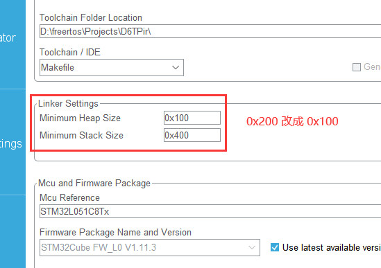

5.3.1 修改系统Heap Size
首先我们得知道内存分配的相关知识,我们知道 系统的堆空间 Heap Size 默认0x200,而且在程序中如果基本不用malloc动态分配空间,那么这个 Heap Size 是可以不用的,但是不能粗暴的设置为0,部分C库函数还要用,一定要分配一定大小。

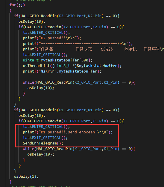

除了修改Heap Size,FreeRTOS任务的大小和任务的分配需要好好考虑一下,可以在产品测试的时候先通过vTaskList查看每个任务需要使用的内存大小,再确定分配多少内存,如何查看,请参考另一篇博文:
FreeRTOS记录(四、FreeRTOS任务堆栈溢出问题和临界区)
这里直接给个说明:
FreeRTOS任务占用内存大小 取决于 局部变量 和 调用深度。
