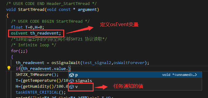

通过上文我们可以知道osSignalWait返回的类型是osEvent,所以需要定义过一个osEvent类型的变量,然后结构体变量中有一个成员v是保存的接收的通知的值,如下:

所以最终 温湿度读取任务函数改为:
/* USER CODE END Header_StartTHread */
void StartTHread(void const * argument)
  /* USER CODE BEGIN StartTHread */
  float T=0,H=0;
  osEvent th_readevent;
  /*128会溢出字的内存空间不够SHT21 协议读取*/
  /* Infinite loop */
  for(;;)
    th_readevent = osSignalWait(test_signal2,osWaitForever);
    if(th_readevent.value.v == test_signal2){
      SHT2X_THMeasure();
      T=(getTemperature()/100.0);
      H=(getHumidity()/100.0);
      taskENTER_CRITICAL();
      printf("0x%x",th_readevent.value.v);
      printf("\r\n%4.2f C\r\n%4.2f%%\r\n",T,H);
      taskEXIT_CRITICAL();
    osDelay(1);
  /* USER CODE END StartTHread */
