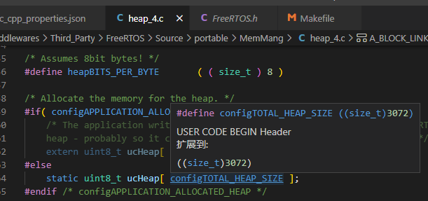

于是我把 FreeRTOS 可用的内存空间TOTAL_HEAP_SIZE修改大了:
我改大了 1KB, 开始我们编译已经看到用了大概7.7KB,所以这么一加上去,RAM空间不够用,提示溢出 616 bytes,
那么我试一下,如果我减少 200 bytes,那么他编译溢出是不是就只有 416 bytes了:
确实如此,但是注意!!!这个值需要是1024 的倍数,这是只是单纯分配大小测试 RAM的占用情况

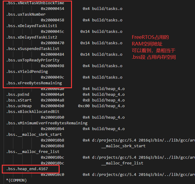

通过上面我们知道,FreeRTOS TOTAL_HEAP_SIZE是直接在RAM里面划分空间的,那么这个TOTAL_HEAP_SIZE占用的空间是在RAM的什么位置呢?
如果了解 FreeRTOS 任务创建原理相关的知识,这点不难回答,我们这里可以用一种简单的办法告诉答案,通过.map文件,还是在 STM32的内存管理相关(内存架构,内存管理,map文件分析)文章中最后一节,GCC下.map文件中有相关解释,这里再次说明一遍:
在Cubemx中设置的TOTAL_HEAP_SIZE大小,直接占用的是上图部分RAM空间的大小,结尾的地方是.bss.heap_end.4167 0x200010c0 。
FreeRTOS 每一个任务都在这个开辟 ,我们选中的是heap_4.c内存管理方案,在heap_4.c文件里面是有申请内存的操作:
我们这里需要说明的是,FreeRTOS申请的内存空间在RAM的位置属于.bss段,FreeRTOS创建的每个任务都是在开始申请的这段内存空间中创建的,每个FreeRTOS任务在这段空间中都有自己的栈空间。

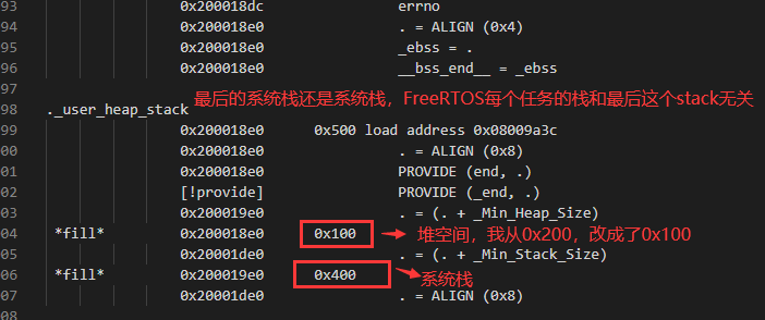

在创建任务的时候我们申请的任务大小就是申请任务的栈空间,但是这个栈空间与系统的栈空间是不一样的,在.map文件的最后:
系统的栈空间是用来处理中断发生,系统函数调用的现场保存的,而FreeRTOS的任务有每个任务单独的自己的栈空间来保存任务的现场,不要搞混淆了。

5.3.1 修改系统Heap Size
首先我们得知道内存分配的相关知识,我们知道 系统的堆空间 Heap Size 默认0x200,而且在程序中如果基本不用malloc动态分配空间,那么这个 Heap Size 是可以不用的,但是不能粗暴的设置为0,部分C库函数还要用,一定要分配一定大小。
