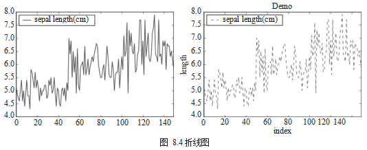

1.折线图
      折线图(line chart)是最基本的图表,可以用来呈现不同栏位连续数据之间的关系。绘制折线图使用的是 plot.line() 的方法,可以设置颜色、形状等参数。在使用上,拆线图绘制方法完全继承了 Matplotlib 的用法,所以程序最后也必须调用 plt.show() 产生图,如图8.4 所示。
  1. df_iris[['sepal length (cm)']].plot.line()
  2. plt.show()
  3. ax = df[['sepal length (cm)']].plot.line(color='green',title="Demo",style='--')
  4. ax.set(xlabel="index", ylabel="length")
  5. plt.show()

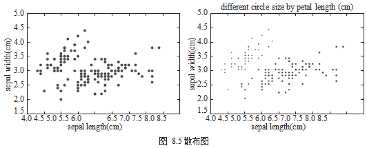

2.散布图
     散布图(Scatter Chart)用于检视不同栏位离散数据之间的关系。绘制散布图使用的是 df.plot.scatter(),如图8.5所示。
  1. df = df_iris
  2. df.plot.scatter(x='sepal length (cm)', y='sepal width (cm)')
  3. from matplotlib import cm
  4. cmap = cm.get_cmap('Spectral')
  5. df.plot.scatter(x='sepal length (cm)',
  6.           y='sepal width (cm)',
  7.           s=df[['petal length (cm)']]*20,
  8.           c=df['target'],
  9.           cmap=cmap,
  10.           title='different circle size by petal length (cm)')

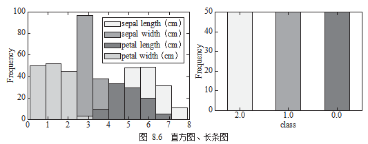

3.直方图、长条图
     直方图(Histogram Chart)通常用于同一栏位,呈现连续数据的分布状况,与直方图类似的另一种图是长条图(Bar Chart),用于检视同一栏位,如图 8.6 所示。
  1. df[['sepal length (cm)', 'sepal width (cm)', 'petal length (cm)','petal width (cm)']].plot.hist()
  2. 2 df.target.value_counts().plot.bar()

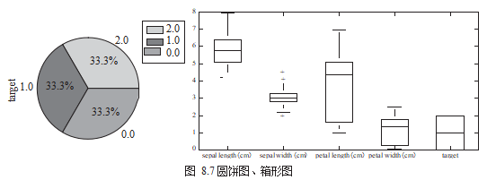

4. 圆饼图、箱形图
      圆饼图(Pie Chart)可以用于检视同一栏位各类别所占的比例,而箱形图(Box Chart)则用于检视同一栏位或比较不同栏位数据的分布差异,如图 8.7 所示。
  1. df.target.value_counts().plot.pie(legend=True)
  2. df.boxplot(column=['target'],figsize=(10,5))

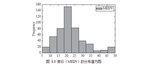

     可以用直方图的方式画出房价(MEDV)的分布,如图 8.8 所示。
  1. df = pd.read_csv("./housing.data")
  2. # 栏位种类数量
  3. df.shape
  4. # (506, 14)
  5. #栏位数值范围df.describe()
  6. import matplotlib.pyplot as plt
  7. df[['MEDV']].plot.hist()
  8. plt.show()

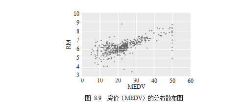

     接下来需要知道的是哪些维度与“房价”关系明显。先用散布图的方式来观察,如图8.9所示。
  1. # draw scatter chart
  2. df.plot.scatter(x='MEDV', y='RM') .
  3. plt.show()

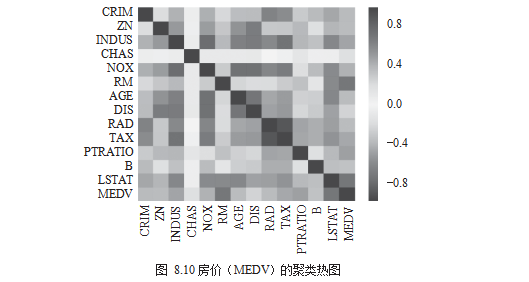

      最后,计算相关系数并用聚类热图(Heatmap)来进行视觉呈现,如图 8.10 所示。
  1. # compute pearson correlation
  2. corr = df.corr()
  3. # draw  heatmap
  4. import seaborn as sns
  5. corr = df.corr()
  6. sns.heatmap(corr)
  7. plt.show()
      颜色为红色,表示正向关系;颜色为蓝色,表示负向关系;颜色为白色,表示没有关系。RM 与房价关联度偏向红色,为正向关系;LSTAT、PTRATIO 与房价关联度偏向深蓝, 为负向关系;CRIM、RAD、AGE 与房价关联度偏向白色,为没有关系。
