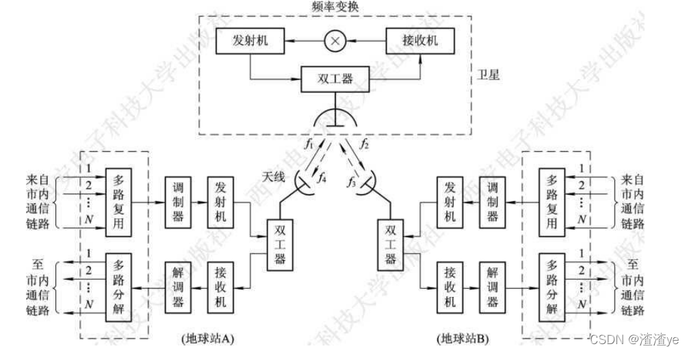

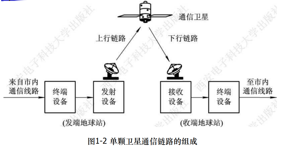

上行链路: 从地球站发射信号到通信卫星所经过的通信路径。
下行链路: 通信卫星将信号转发到其它地球站的通信路径。

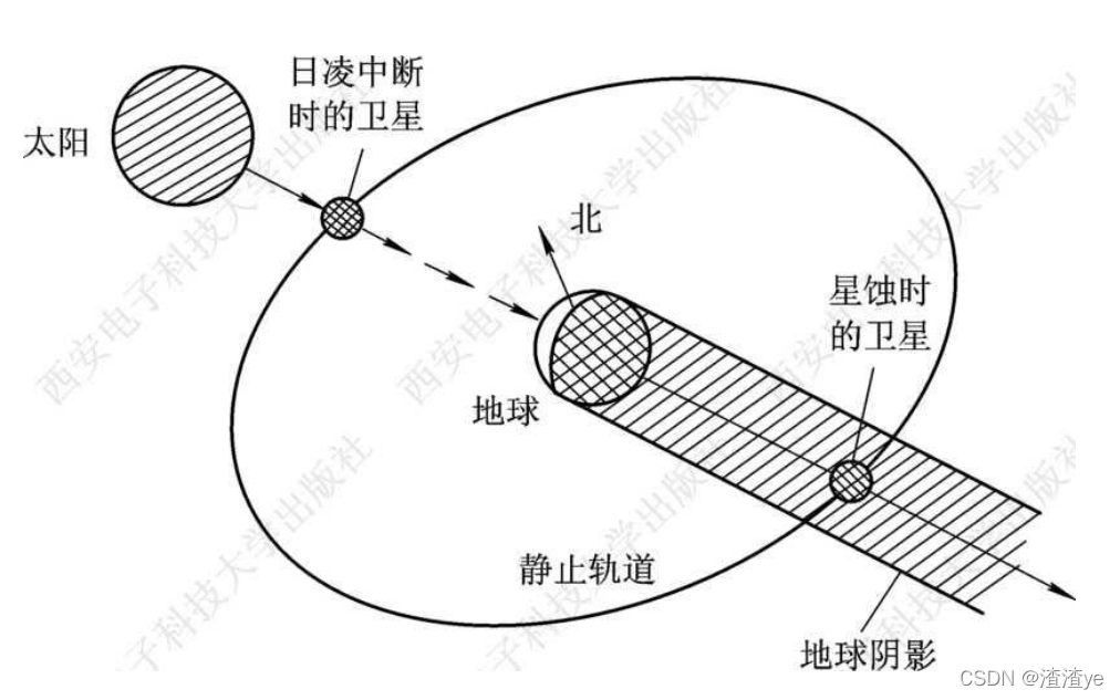

(2) 存在日凌中断和星蚀现象。
(3) 电波的传播时延较大且存在回波干扰。
(4) 卫星通信系统技术复杂。
(5) 静止卫星通信在地球高纬度地区通信效果不好,并且两极地区为通信盲区。
日凌中断和星蚀现象

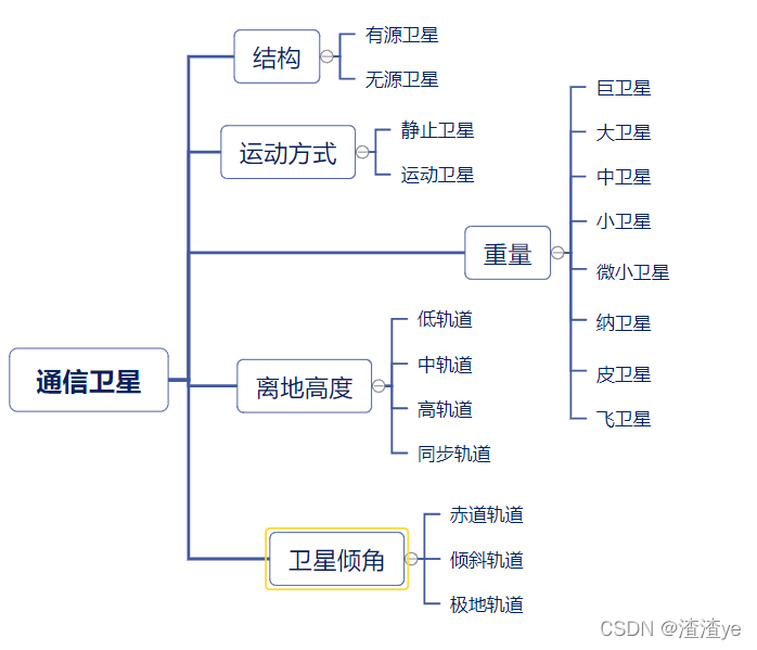

通信卫星分类

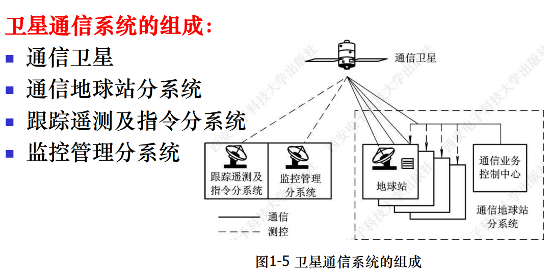

卫星通信系统的组成还可以分为空间段、地面段和控制段三部分。
空间段:包括通信系统中所有的处在地球外层空间的卫 星,其作用是在空中对地面或其它卫星发来的信号起中 继放大和转发作用。
地面段:主要由多个承担不同业务的地球站组成。
控制段:由所有地面控制和管理设施组成,它既包括用 于监测和控制(跟踪遥测及指令系统)这些卫星的地球站, 又包括用于业务与星上资源管理的地球站。

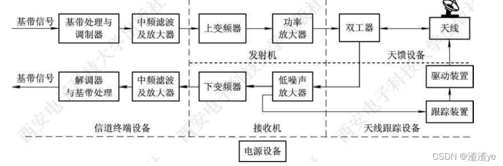

卫星通信地球站组成框图
地球站的组成:发射设备、接收设备、天线分系统
发射机:由上变频器和功率放大器组成,其主要作用是将已调制的中频信号,经上变频器变换为射频信号,并放大到一定的电平,经馈线送至天线向卫星发射。上变频器主要有一次变频和二次变频两种方式。
接收机:接收机主要由下变频器和低噪声放大器组成,其主要作用是从噪声中接收来自卫星的有用信号,经下变频器变换为中频信号,送至解调器。
信道终端设备:主要由基带处理与调制解调器、中频滤波及放大器组成。将用户终端送来的信息加以处理,成为基带信号,对中频进行调制;对接收的中频已调信号进行解调以及进行与发端相反的处理,输出基带信号送往用户终端。
天线跟踪设备:天线跟踪设备主要用来校正地球站天线的方位和仰角,以便使天线对准卫星,通常有手动跟踪、程序跟踪和自动跟踪三种,根据使用场合和要求确定使用哪一种。手动跟踪、程序跟踪、自动跟踪。

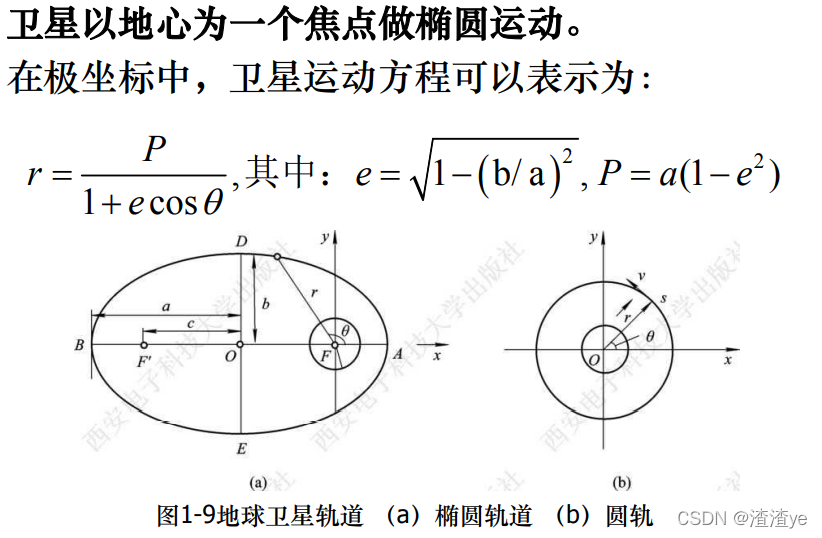

开普勒第一定律(轨道定律)

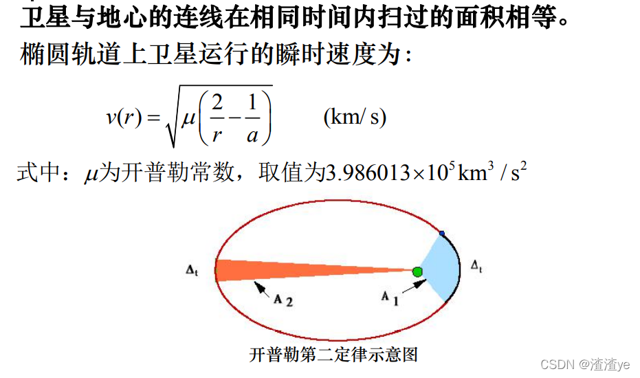

开普勒第二定律(面积定律)

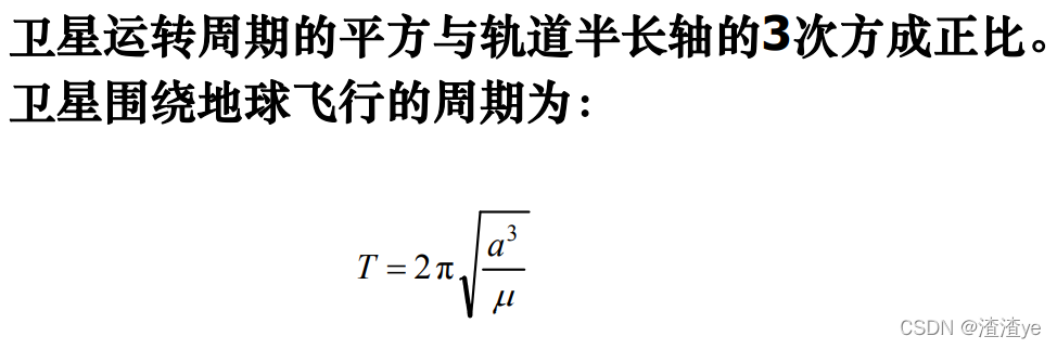

开普勒第三定律(周期定律)

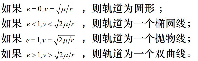

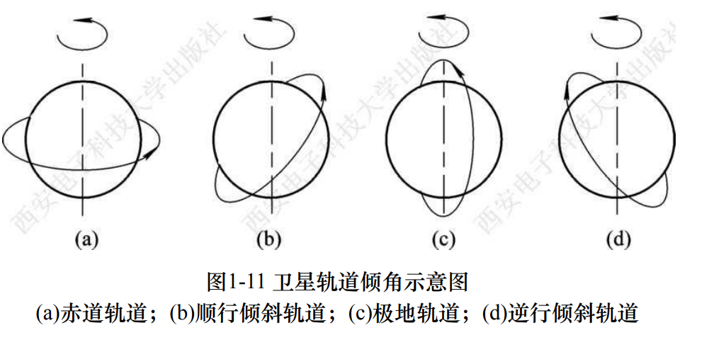

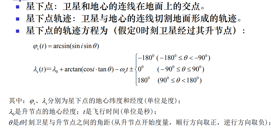

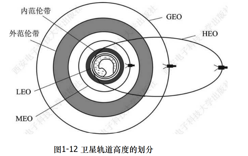

在椭圆轨道上,卫星离地球最远的点称为远地点,最近的点称为近地点。卫星和地心连线与地面的交点称为星下点, 星下点轨迹则是卫星与地心的连线切割地面形成的轨迹。
摄动:因一些次要因素的影响,卫星的实际轨道不断发生不同程度地偏离开普勒轨道而产生一定的漂移,这种现象称为摄动。
引起卫星轨道摄动的原因:
太阳、月亮引力的影响
地球引力场不均匀的影响
太阳辐射压力的影响
地球大气阻力的影响

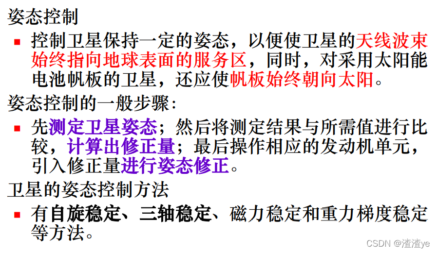

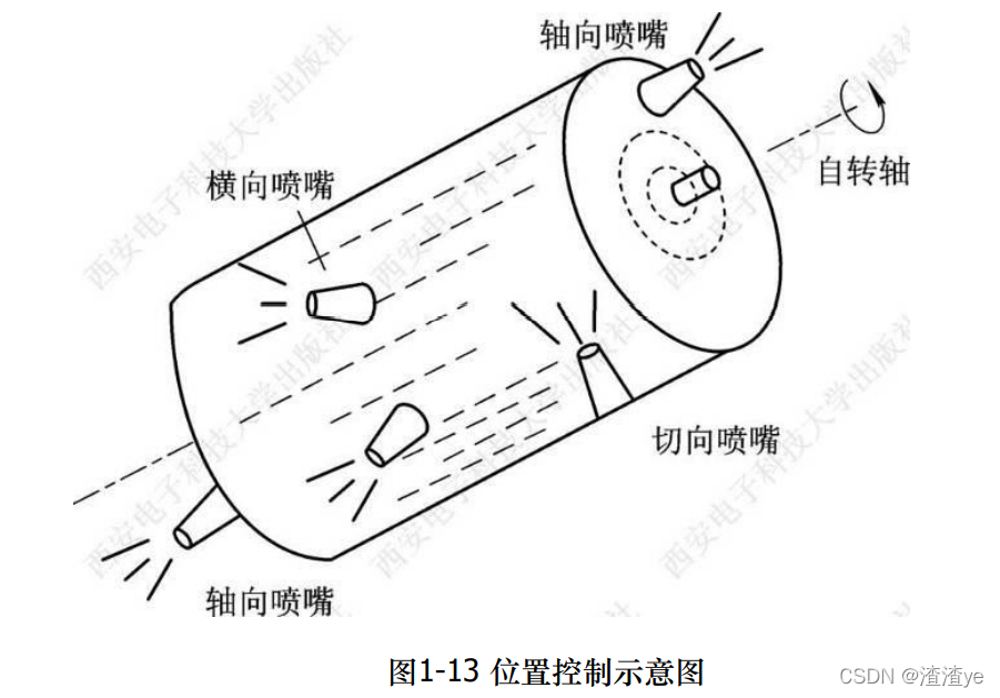

位置控制

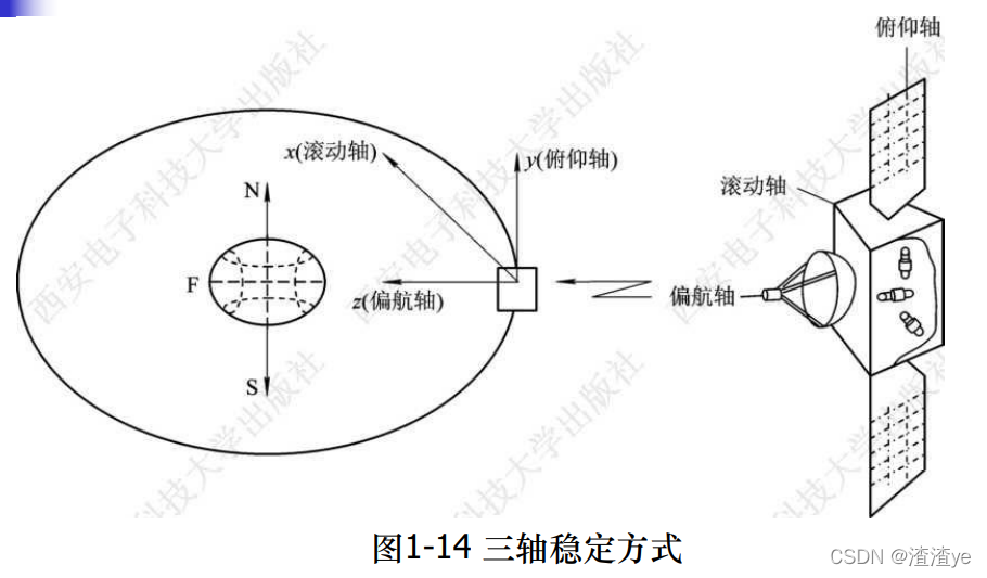

卫星的姿态控制

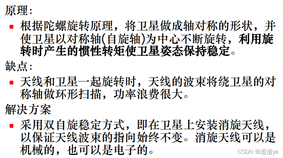

自旋稳定法
三轴稳定法

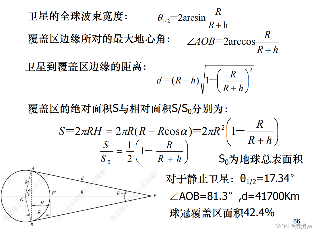

单颗卫星覆盖
