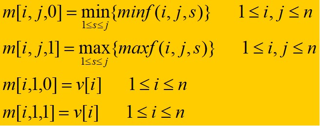

    • 因此可有如下公式
      在这里插入图片描述在这里插入图片描述
    • 至于s的断开位置,可以取 1 到 j - 1, 如下

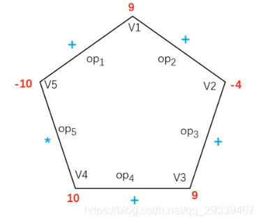

这里,我们举了这样一个栗子
详细步骤如下

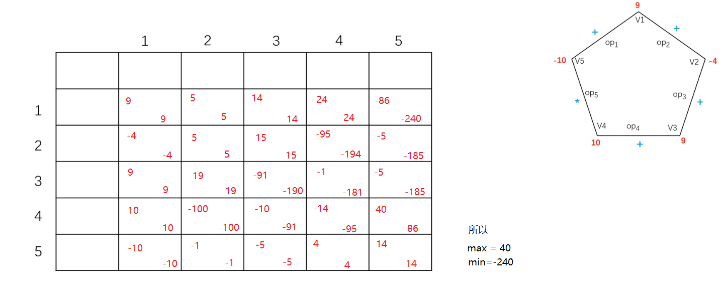

至此,终于计算完毕,那么:
max = max{m(1,5,1), m(2,5,1), m(3,5,1), m(4,5,1), m(5,5,1)} = 40
max = min{m(1,5,0), m(2,5,0), m(3,5,0), m(4,5,0), m(5,5,0)} = -240
