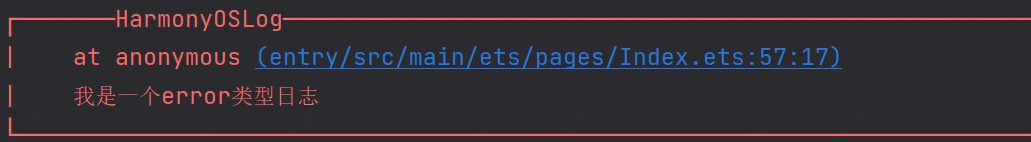

如下图所示,便是我们封装之后的打印效果。

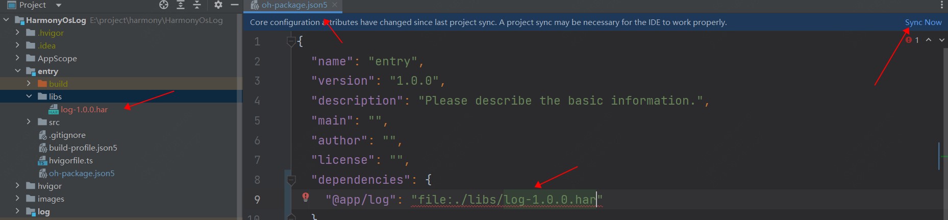

1、本地静态共享包har包使用
首先,下载har包,点击下载
下载之后,把har包复制项目中,目录自己创建,如下,我创建了一个libs目录,复制进去。
引入之后,进行同步项目,点击Sync Now即可,当然了你也可以,将鼠标放置在报错处会出现提示,在提示框中点击Run 'ohpm install'。
需要注意,@app/log,是用来区分目录的,可以自己定义,比如@aa/bb等,关于静态共享包的创建和使用,请查看如下我的介绍,这里就不过多介绍。

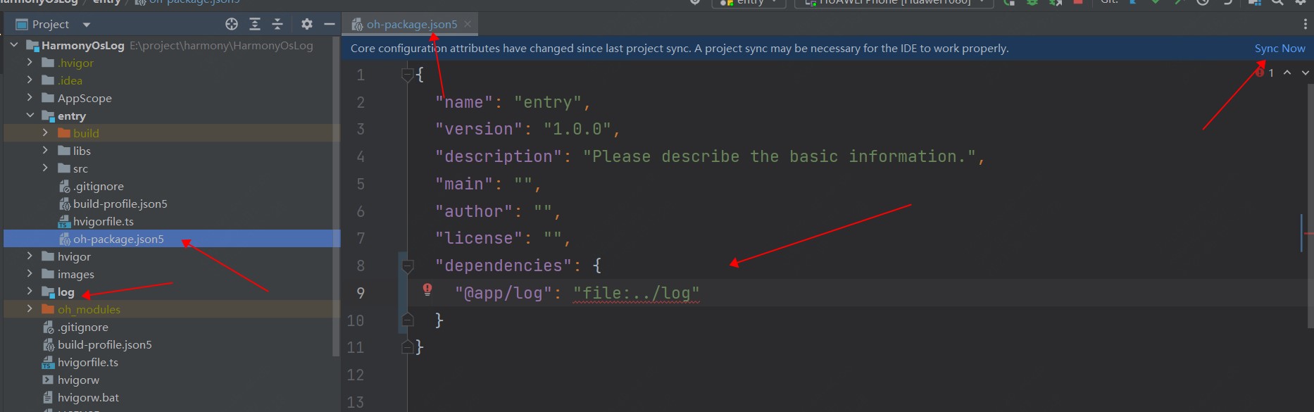

2、源码直接使用
下载源码后,直接把源码中log这个module复制到项目中,直接引用即可:

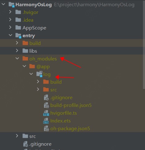

3、查看是否引用成功
无论使用哪种方式进行依赖,最终都会在使用的模块中,生成一个oh_modules文件,并创建源代码文件,有则成功,无则失败,如下:

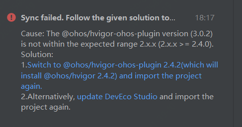

常见问题
如果你的开发环境比较低,会造成,下载源码,运行工程失败问题,常见错误如下,是因为开发环境不一致造成。
您可以选择解决问题,解决方式如下:
解决DevEco Studio低版本导入高版本项目运行失败问题
您也可以不运行,直接按照文档进行使用,完全没有问题。
