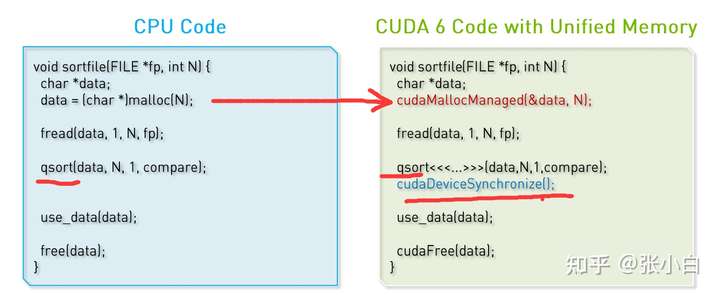

具体的方式如下所示:
它把原来CPU上的malloc改为cudaMallocManaged,并且分配好的内存地址可以直接被GPU的核函数(图中的 qsort)使用(还记得原来的代码需要先cudaMallocHost/malloc,在cudaMemcpy吗?这里统统不要了。
统一内存除了上面使用的 cudaMallocManaged函数来定义变量以外,还可以使用 __managed__ 标识符来表示这是一块统一内存。(这个前面可能还需要再加上 __device__ 标识符供 核函数使用。
统一内存使用的时候要借助于 cudaDeviceSynchronize() 来确保CPU和GPU同步。

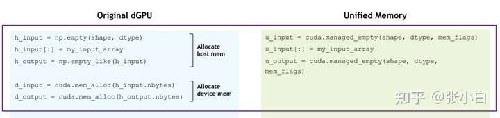

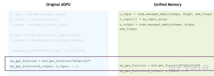

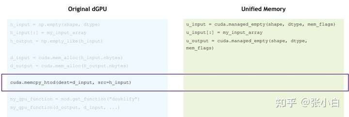

同一内存最大的好处就是:下面典型的三个动作,1、3都可以省略了:
所以典型的代码就从左边的模式变成了右边的模式:
(1)定义变量:仅需要定义unified memory的变量。节省了空间。
(2)HOST->DEVICE:步骤省略
(3)执行核函数:跟原来一样
(4)DEVICE->HOST:步骤省略
(5)显式同步:只是统一内存比原来的方式多一个CPU等待GPU完成的动作。

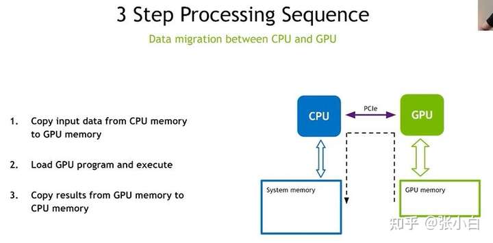

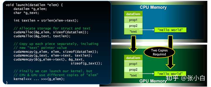

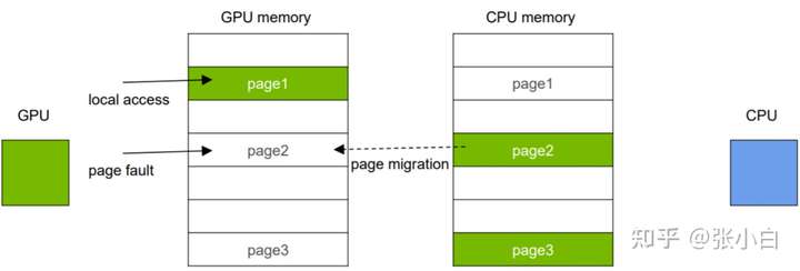

那么,统一内存到底是怎么实现的呢?这里借助了下图的做法:
CUDA在现有内存池的结构上增加了一个 统一内存系统。开发人员可以直接访问任何内存或者显存资源。
当CUDA发现需要访问GPU内存时,如果一开始定义在HOST侧,并且对其进行了初始化,CUDA会自动执行数据拷贝,所以,仍然会受制于PCI-E的带宽和延迟。
我们可以看到在这个情况下,代码和运行时变量前后的变迁:

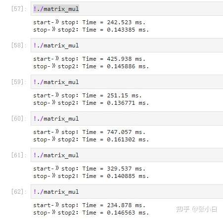

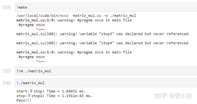

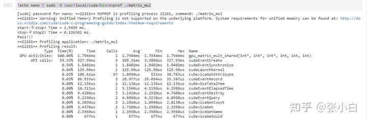

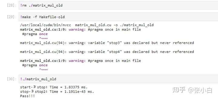

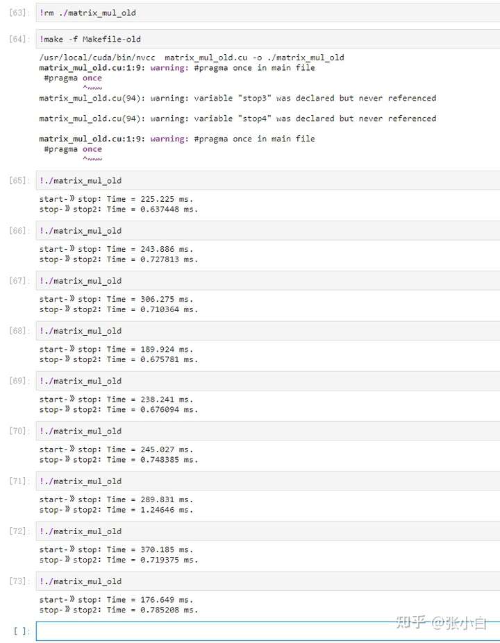

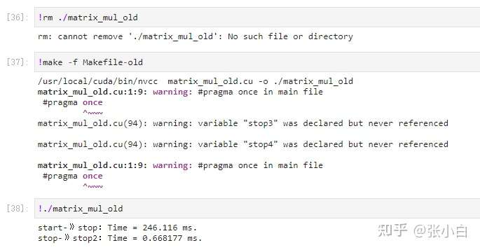

先执行一下:
没啥问题。

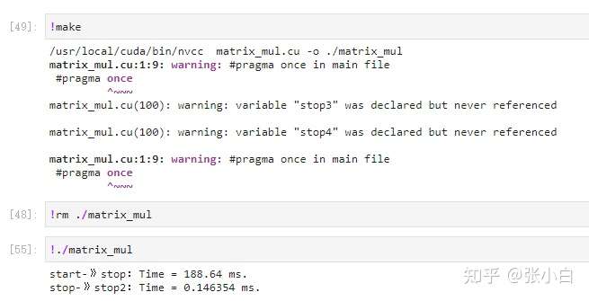

matrix_mul.cu

执行一下:
额,好像速度没啥变化。
查看下性能:
是不是矩阵只有100X100,太小了看不出来?
不妨将其改为1000X1000的两个矩阵乘看看(当然,这个时候需要注释掉CPU计算的部分)。

重新执行下:
运行结果为 246ms。

张小白发现了一个奇怪的现象:
多次运行统一内存的代码,在Nano上每次时间都不一样。有的比以前快,有些比以前慢。
张小白又运行了改造前的代码:
好像也有点飘忽不定。。。
这是怎么回事呢?
原来,Jetson设备运行的时候需要一定的热身时间,热身过后,频率才能上去。可以先运行别的什么程序把kernel搞起来,然后再运行这段代码,也许就不会出现执行时间不一致的情况了。再说了,都是几秒钟的事情。其实刚热身好像就冷却下去了,这就像一个人刚跑了10米就不跑了。他的短跑成绩怎么能好呢?
