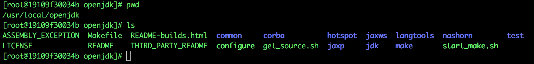

找到openjdk8源码位置,修改jdk源码
  • 和本次编译相关的资源都放在/usr/local/openjdk下面了,如下图:
    这里写图片描述

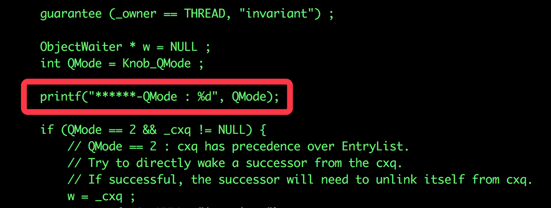

  1. 我们这次要修改的文件是/usr/local/openjdk/hotspot/src/share/vm/runtime/objectMonitor.cpp;
  2. 执行命令vi /usr/local/openjdk/hotspot/src/share/vm/runtime/objectMonitor.cpp编辑这个文件;
  3. 找到方法ObjectMonitor::exit(bool not_suspended, TRAPS);
  4. 再找到该方法里面的int QMode = Knob_QMode ;这行代码;
  5. 在下面新增一行代码printf("******-QMode : %d", QMode);,也就是将QMode的值在控制台打印出来,如下图:
    这里写图片描述
  • 修改完毕后保存退出vi;
  • 新增这行代码的作用,是在每个synchronize{}代码块结束的时候,也就是线程释放锁的时候,在控制台将QMode这个参数的值打印出来;

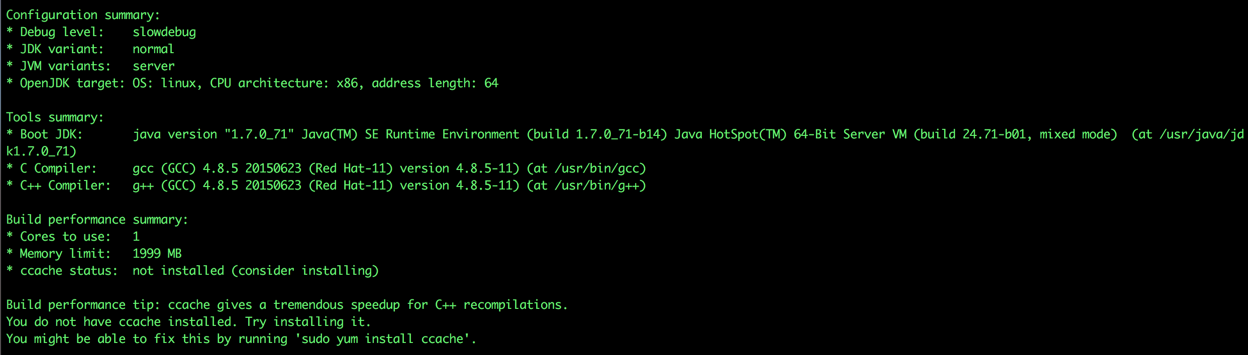

在指定目录开始configure
  • 回到目录/usr/local/openjdk,执行以下命令进行configure:
./configure --with-debug-level=slowdebug
  • 执行完毕的效果如下图所示:
    这里写图片描述

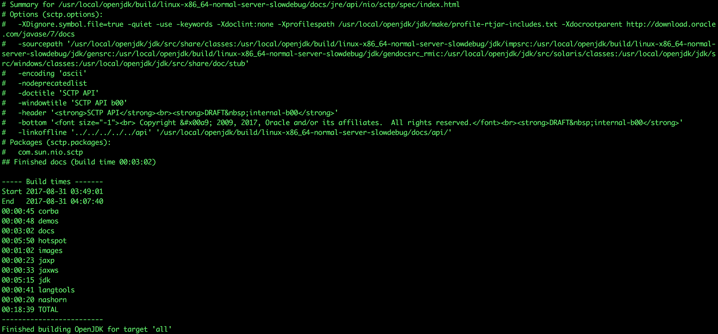

开始编译
  • 回到目录/usr/local/openjdk,执行以下命令开始编译:
make all ZIP_DEBUGINFO_FILES=0 DISABLE_HOTSPOT_OS_VERSION_CHECK=OK CONF=linux-x86_64-normal-server-slowdebug
  • 编译耗时长短和机器硬件配置有关,我的2014版mac pro13大约用20分钟完成编译,执行完毕的效果如下图所示:
    这里写图片描述

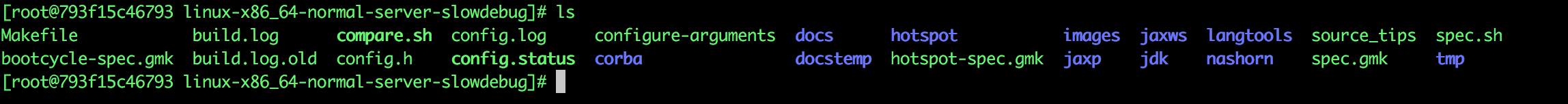

检查和验证全新的jdk
  • 进入目录/usr/local/openjdk/build/linux-x86_64-normal-server-slowdebug,内容如下:
    这里写图片描述

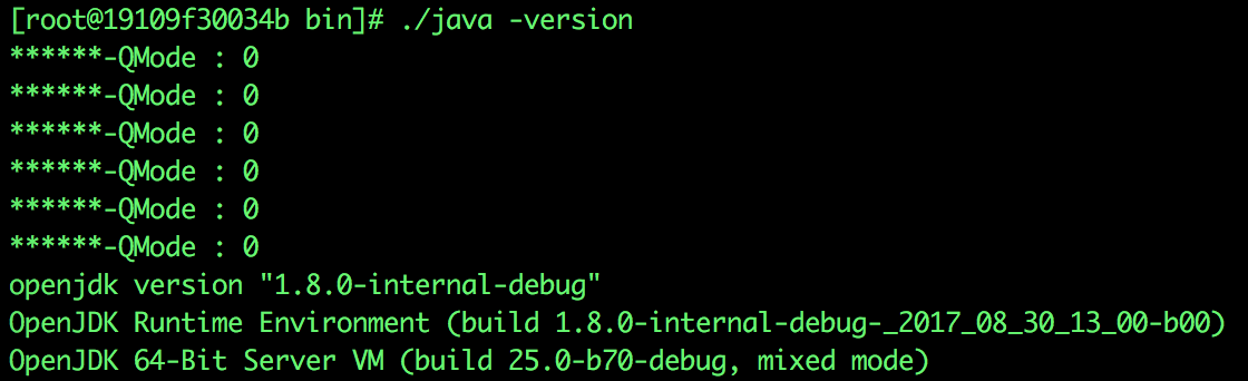

  • 图中的jdk文件夹中就是全新的jdk,进入这个文件夹再进入里面的bin目录,执行./java -version命令可以看到如下内容:
    这里写图片描述
  • 如上图“1.8.0-internal-debug-_2017_08_30_13_00-b00“表示是最新构建的jdk版本,至于前面那几行“******-QMode : 0“就是系统执行了释放锁的api,导致我们添加的那行代码被执行了;

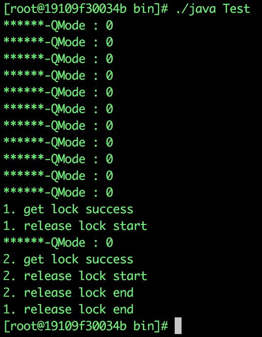

  • 代码很简单,就是执行了一次持有锁再释放锁的操作;
  • 还是在jdk/bin目录下,执行以下命令编译java文件,注意,一定要加上./,否则就不会使用最新的jdk:
./javac Test.java
  • 执行完javac命令之后,再执行./java Test就能把编译好的Test.class文件运行起来了,效果如下:
    这里写图片描述
  • 如上图所示,在释放锁的时候会把我们添加的代码打印出来;
