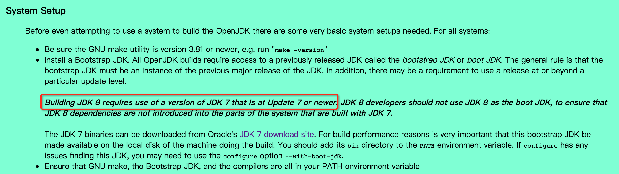

  • Bootstrap JDK:即编译时要用到的JDK,下载了openjdk的源码后,解压开可以看到“README-builds.html”这个文件,里面有对Bootstrap JDK的描述:
    这里写图片描述
  • 看得出,需要安装jdk7来编译openjdk8的源码;

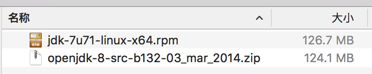

  • 上传到github时,除了Dockerfile,还要上传的文件有两个:jdk1.7和openjdk8源码,都超过了100M,如下图:
这里写图片描述
  • 这就麻烦了,github上传文件的时候,单个文件不能超过100M,否则push的时候会被服务器拒绝,解决这个问题有两个办法:
  • 构建镜像的时候不要把这两个文件复制到镜像中了,改为在Dockerfile中通过执行wget命令将这两个文件分别下载到镜像中,openjdk的下载路径是http://www.java.net/download/openjdk/jdk8/promoted/b132/openjdk-8-src-b132-03_mar_2014.zip,而jdk1.7的下载路径就难办了,oracle上下载历史版本的时候,是要做登录操作的,这个在Dockerfile中难以实现,找到了一个下载地址https://mirror.its.sfu.ca/mirror/CentOS-Third-Party/NSG/common/x86_64/jdk-7u80-linux-x64.rpm,但是下载速度很慢,最少一个小时以上了,所以wget这种方法看似简单,但下载文件耗时实在太长;

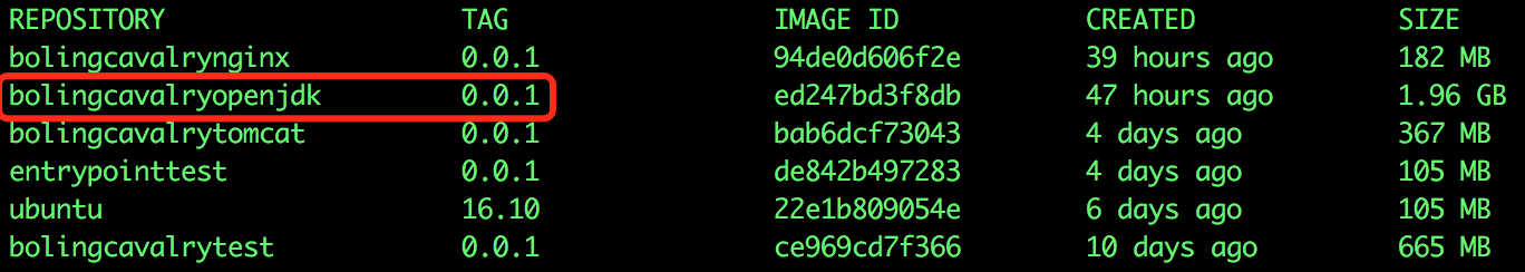

  • 因为要在线安装不少的软件,所以可能耗时会略长,和网络带宽有关,我在住处用家庭网络大概10分钟左右构建成功,执行目录docker images查看镜像,新的镜像文件已经生成了,如下图:
这里写图片描述

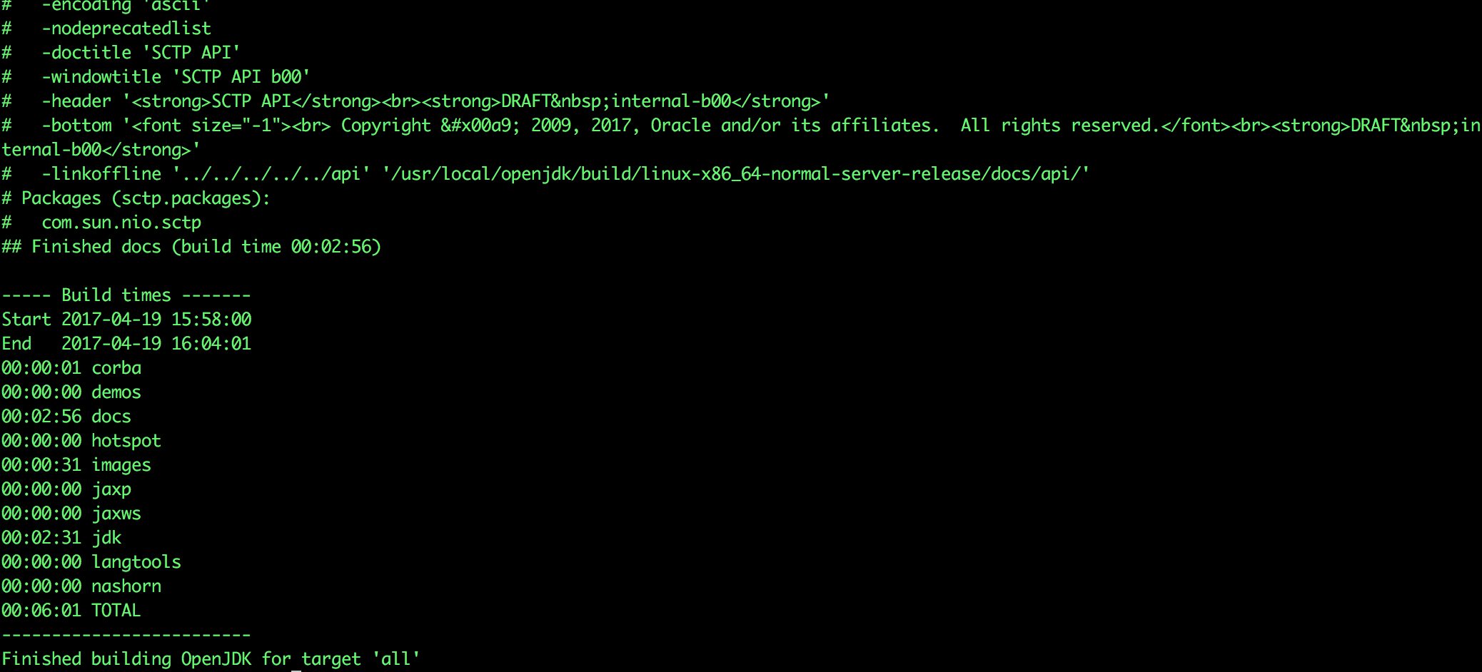

  • 进去后,直接到/usr/local/openjdk目录下,执行./start_make.sh,开始编译了,整个过程的耗时和当前电脑的硬件配置有关,我用i7处理器的mac pro15大约要用20多分钟,编译结束后会有类似下图的输出:
这里写图片描述

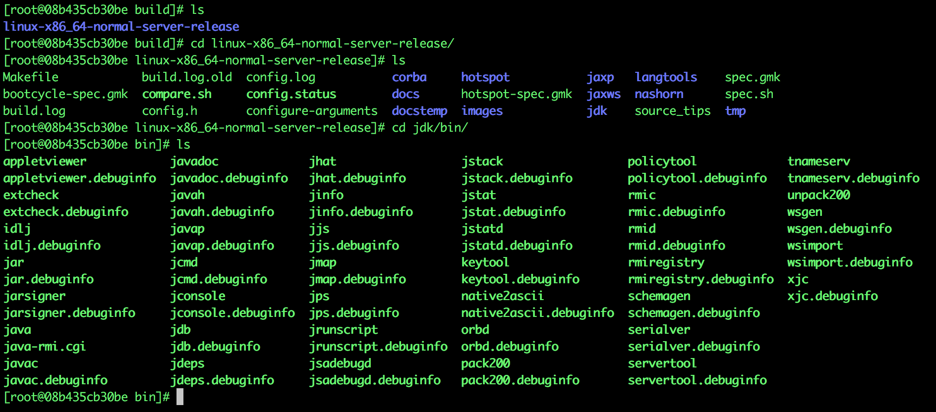

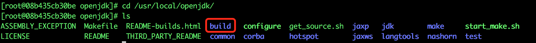

  • 这时候去/usr/local/openjdk目录下看看,发现多了一个build目录,这里面就是编译好的结果,如下图:
这里写图片描述
  • build目录下只有一个linux-x86_64-normal-server-release目录,再进去就能看到jdk目录了,如下图:
这里写图片描述

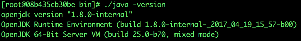

  • 进入/usr/local/openjdk/build/linux-x86_64-normal-server-release/jdk/bin目录,会发现里面有java文件,执行./java -version输出如下:
这里写图片描述
  • 新的jdk信息已经打印出来了,OpenJDK Runtime Enviroment信息已经说明了这是个最新构建的jdk环境。
