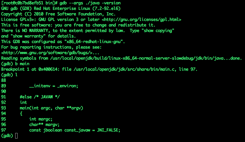

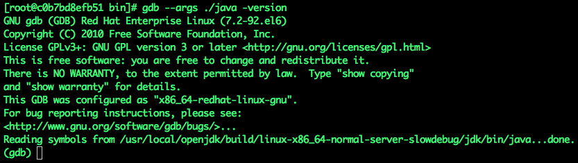

  1. 在docker容器内的/usr/local/openjdk/build/linux-x86_64-normal-server-slowdebug/jdk/bin目录下,执行命令以下命令可以进入GDB的命令行模式:
gdb --args ./java -version
  • 效果如下图,可以看到已进入GDB命令行模式,可以继续输入GDB命令了:
这里写图片描述

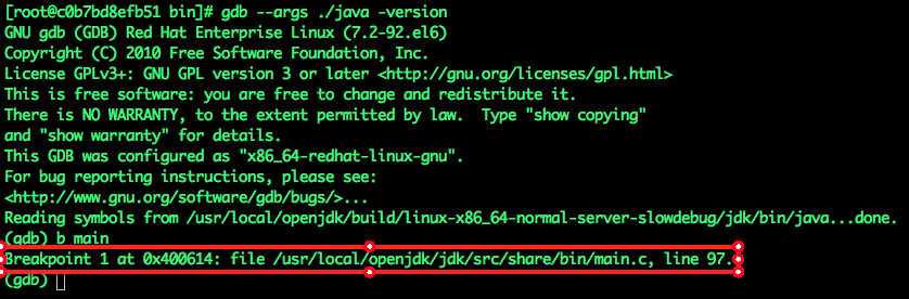

  • 输入b main命令,在main函数打断点,此时GDB会返回断点位置的信息,如下图,main函数的位置在/usr/local/openjdk/jdk/src/share/bin/main.c, line 97:
这里写图片描述
  • 再输入l命令可以打印源码,如下图:
这里写图片描述

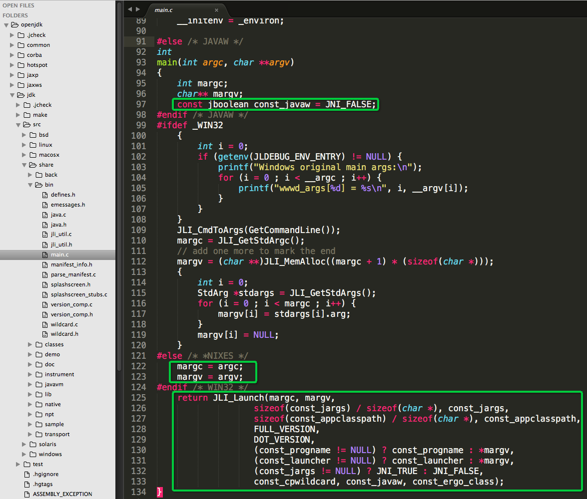

  • 在容器外的电脑上,通过sublime text3或者其他ide打开main.c,如下图,开始读代码吧:
这里写图片描述

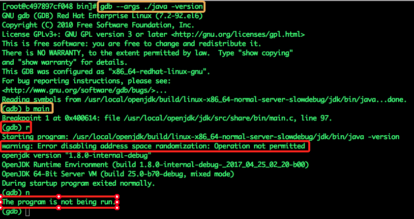

  • 我之前不知道seccomp profile的限制,用命令docker run –name=jdk001 -idt bolingcavalryopenjdk:0.0.1启动了容器,编译可以成功,但是在用GDB调试的时候出了问题,如下图:
这里写图片描述
  • 上图中,黄框中的“进入GDB”和“b main”(添加断点)两个命令都能正常执行,但是红框中的”r”(运行程序)命令在执行的时候提示错误“Error disabling address space randomization: Operation not permitted”,在执行”n”(单步执行)命令的时候提示程序不在运行中。

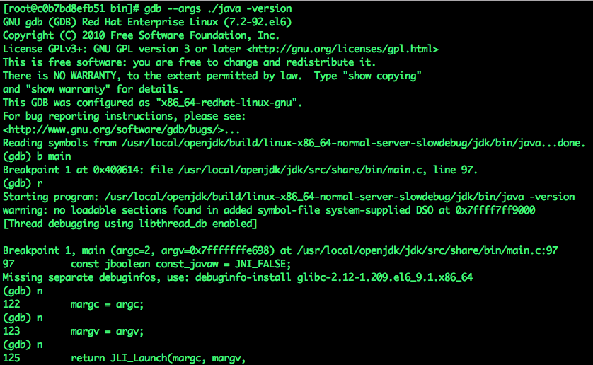

  • 遗留问题已经澄清,可以继续跟踪代码了,之前我们已经在GDB输入了”b mian”,给main函数打了断点,现在输入”r”开始执行,然后就会看到main函数的断点已经生效,输入”n”可以跟踪代码执行到了哪一行,如下图:
这里写图片描述
  • 原来代码执行的位置分别是97,122,123,125这四行,和下图的源码完全对应上了:
这里写图片描述

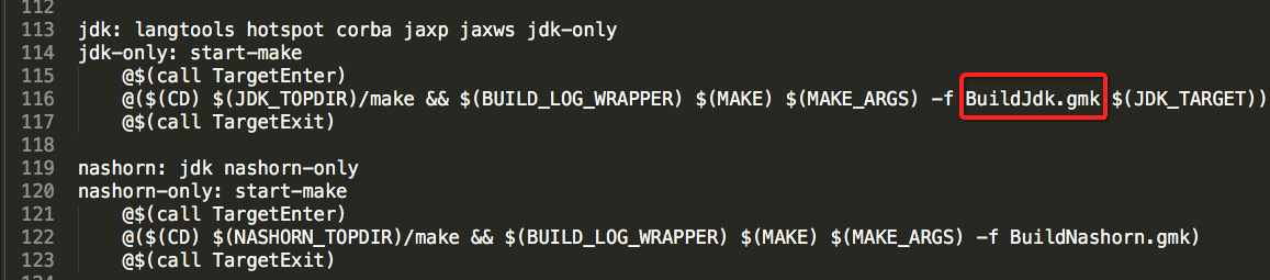

    在Makefile文件中,会调用Main.gmk,如下图:
这里写图片描述
  • Main.gmk中会调用BuildJdk.gmk,如下图:
这里写图片描述

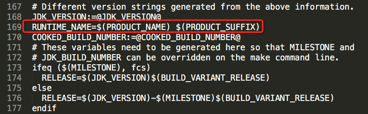

  • 搞清楚了Version.java的来龙去脉,还剩一个小问题要搞清楚,在GensrcMisc.gmk文件中,用sed命令替换Version.java.template文件中的占位符的时候,那些用来替换占位符的变量是哪里来的呢?或者说Version.java文件中java_version =”1.8.0-internal-debug”,java_runtime_name =”OpenJDK Runtime Environment”,java_runtime_version = “1.8.0-internal-debug-_2017_04_21_04_39-b00”这些表达式中的和”1.8.0-internal-debug”,“OpenJDK Runtime Environment””,“1.8.0-internal-debug-_2017_04_21_04_39-b00”究竟来自何处?
    这时候最简单的办法就是用”RELEASE”,”FULL_VERSION”,”RUNTIME_NAME”去做全局搜索,很快就能查出来,我这来梳理一下吧:
  • openjdk/configure文件中调用common/autoconf/configure
  • common/autoconf/configure中调用autogen.sh
  • autogen.sh中有如下操作:
这里写图片描述
这里写图片描述
  • PRODUCT_NAME和PRODUCT_SUFFIX是autoconfig的配置项,在openjdk/common/autoconf/version-numbers文件中定义,这是个autoconfig的配置文件,如下图:
这里写图片描述

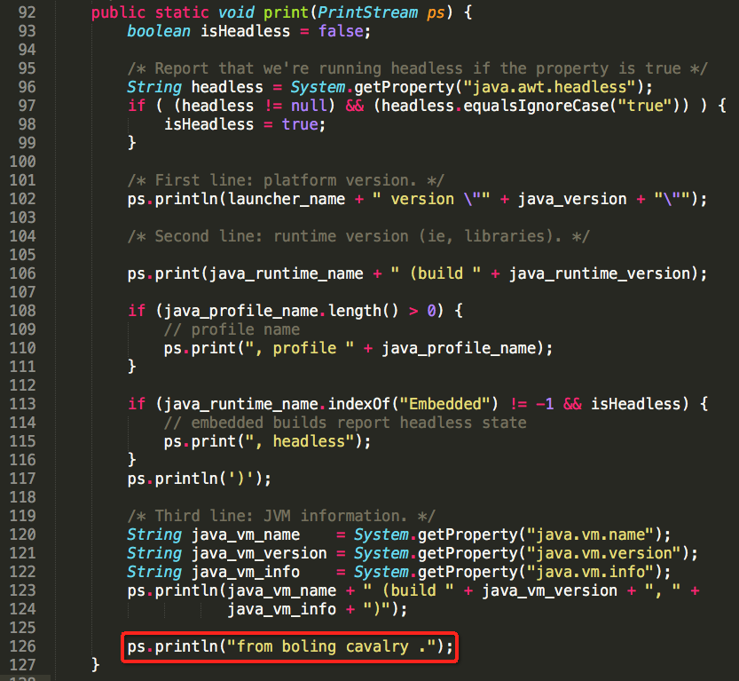

  • 变量的来源梳理完毕,接着看代码吧,sun.misc.Version类的print方法,如下图,一如既往的简答明了,将一些全局属性取出然后打印出来:
这里写图片描述

  • 既然已经读懂了源码,现在该亲自动手实践一下啦,这里我们做两个改动,记得是在docker容器中用vi工具去改
  • 修改Version.java.template文件,让java -version在执行的时候多输出一行代码,如下图红框位置:
这里写图片描述

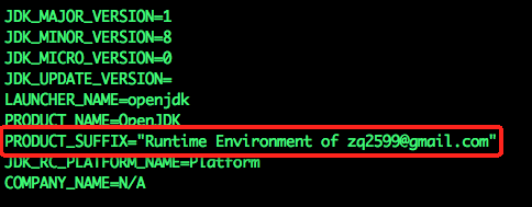

  • 修改/usr/local/openjdk/common/autoconf/version-numbers,修改PRODUCT_SUFFIX的值,根据之前的理解,PRODUCT_SUFFIX修改后,输出的runtime name会有变化,改动如下:
这里写图片描述
