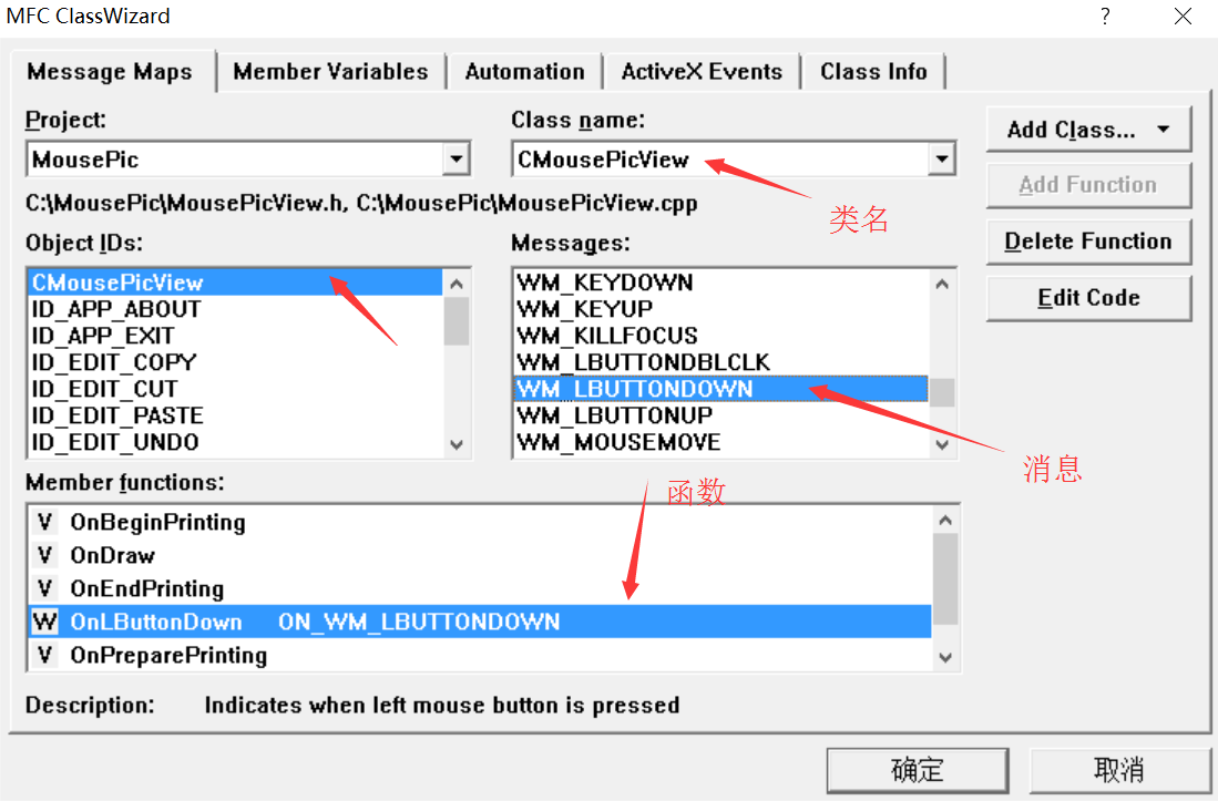

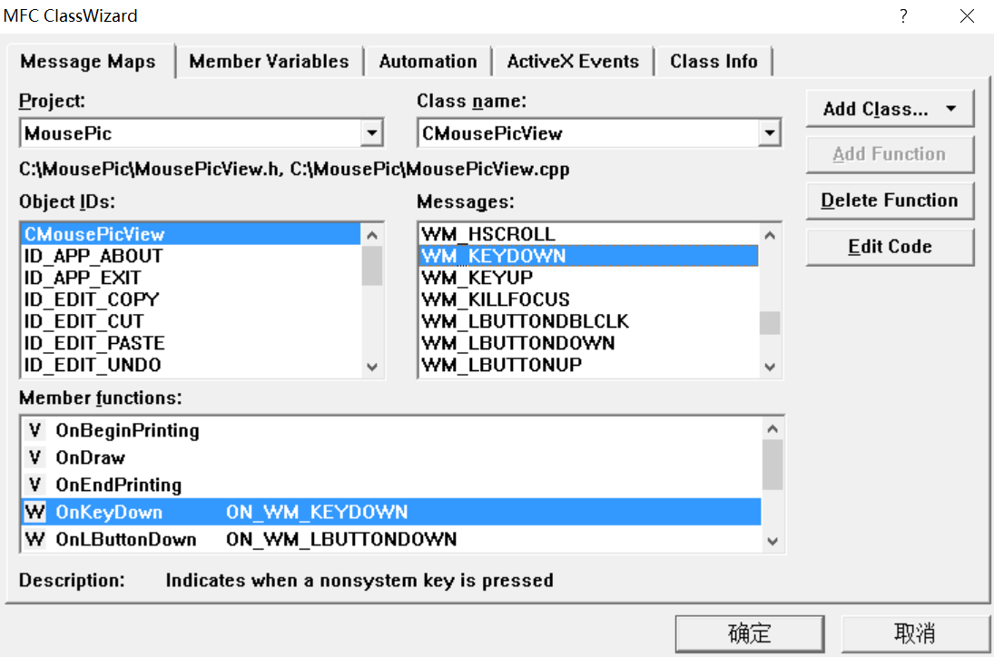

        然后,选择"View(视图)"->"建立类向导",快键键是Ctrl+W。这是MFC非常重要的一个知识点,对话框或单文档设置按钮操作、响应函数都是通过该操作实现。
        在MFC ClassWizard中选择创建工程的"CMousePicView"类名,然后再"Message"中选择"WM_LBUTTONDOWN",鼠标左键按下响应操作。同时,双击它添加函数OnLButtonDown()。

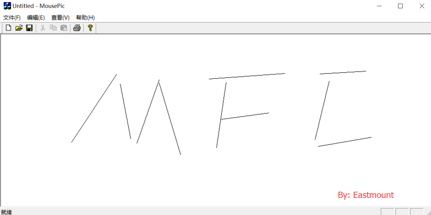

        2.鼠标左键释放
        通过同样的方法在"类向导"中实现鼠标左键释放函数,如下图所示。
        添加代码主要是鼠标释放(弹起):
//鼠标释放:记录当前坐标
void CMousePicView::OnLButtonUp(UINT nFlags, CPoint point)
	//绘制图形
	CDC *p = GetDC();
	p->MoveTo(m_point);    //鼠标移动到左键按下点
	p->LineTo(point);      //绘制一条直线 终点为鼠标释放点
	CView::OnLButtonUp(nFlags, point);
        此时鼠标绘制图形如下所示,但是存在两个问题:绘制过程中不可见、绘制结果只是直线。

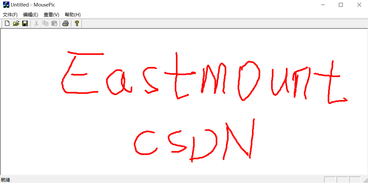

        所以,需要借助鼠标移动函数实现,在鼠标移动过程中就进行绘制,同时引入bool类型的变量,判断鼠标按下或释放,按下的时候进行绘制操作。
        3.鼠标左键移动
        通过同样的方法在"类向导"中实现鼠标左键释放函数。
        完整代码如下所示:
//定义一个点类型的变量,用来保存当用户点击界面时点击的位置
CPoint m_point;
//定义布尔型变量 m_click=true表示鼠标点击 false表示鼠标释放
bool m_click;
//鼠标左键按下
void CMousePicView::OnLButtonDown(UINT nFlags, CPoint point)
	//把当前点击的点的位置赋给点m_point
	m_point = point;
	m_click = true;
	CView::OnLButtonDown(nFlags, point);
//鼠标释放:记录当前坐标
	//绘制图形
	CDC *p = GetDC();
	m_click = false;
//鼠标移动绘制图形
void CMousePicView::OnMouseMove(UINT nFlags, CPoint point)
	//定义画笔并选择
	CDC *p=GetDC();
	CPen pen(PS_SOLID, 4, RGB(255,0,0));
	p->SelectObject(pen);
	//鼠标按下进行绘制
	if(m_click==true) {
		p->MoveTo(m_point);
		p->LineTo(point);
		m_point = point;
	CView::OnMouseMove(nFlags, point);
        绘制结果如下所示,相当于一个简单的画图软件。

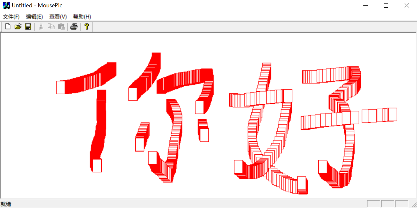

        4.补充知识
        如果在OnMouseMove()鼠标移动函数if判断中缺少代码m_point = point,它会出现意想不到的效果,因为你需要每次绘制,鼠标移动当前点坐标point都需要赋值给下次绘制的起始坐标,供p->MoveTo(m_point)使用。
        同时,你可以绘制圆形、矩形等相关形状,不仅仅限定于直线。
//鼠标移动绘制图形
	//定义画笔并选择
	CDC *p=GetDC();
	CPen pen(PS_SOLID, 1, RGB(255,0,0));
	//鼠标按下进行绘制
	if(m_click==true) {
		p->MoveTo(m_point);
		//p->LineTo(point);
		p->Rectangle(point.x, point.y,point.x+20, point.y+30);
		m_point = point;
        输出如下所示:

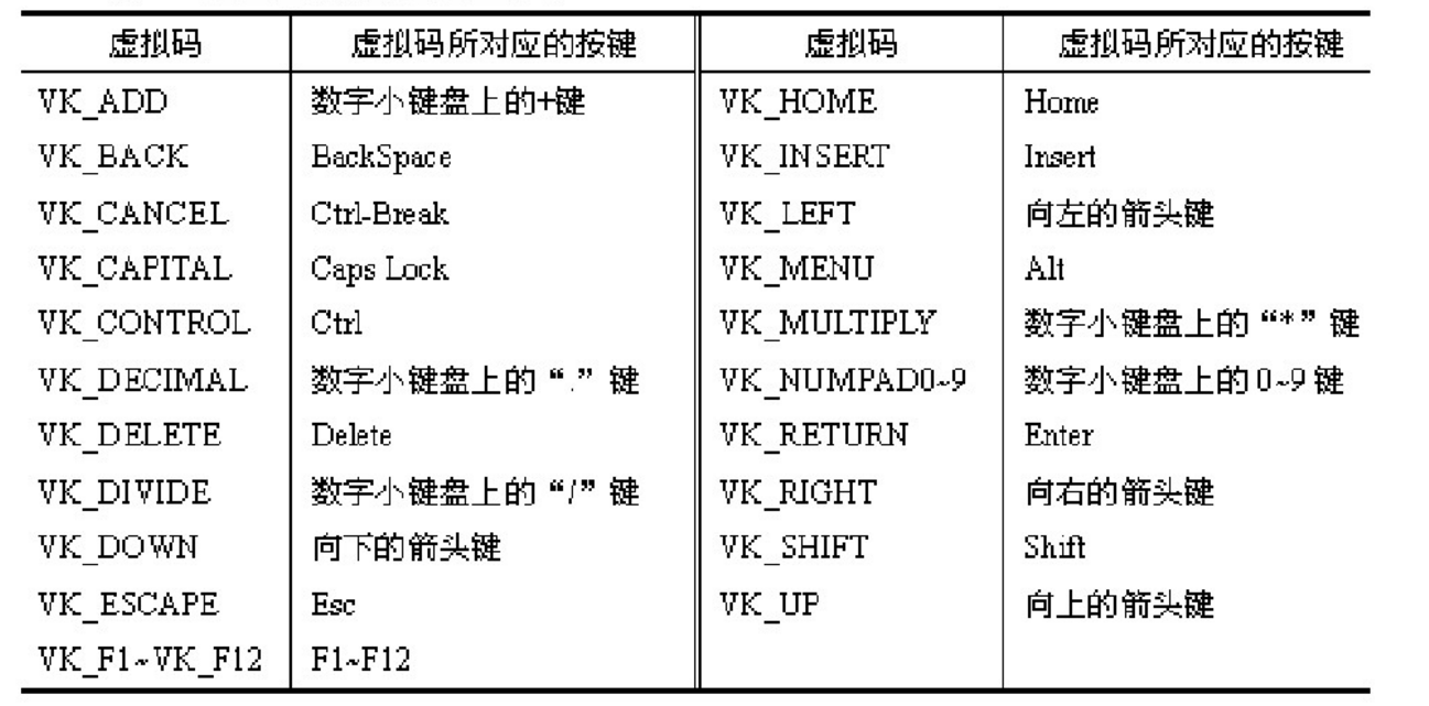

        Windows对每个按键定义了与设备无关的编码,这种编码叫做虚拟码。有了这个虚拟码,Windwos程序员可以使用该虚拟码进行编程。其中键盘上部分按键的虚拟码如下图所示:
        Windows按键消息常见如下:

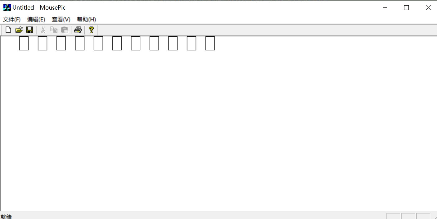

        2.按键响应操作
        同样,通过类向导建立按键按下函数。
        然后添加如下代码,按下任意一个键,绘制的矩形向右平移40距离。

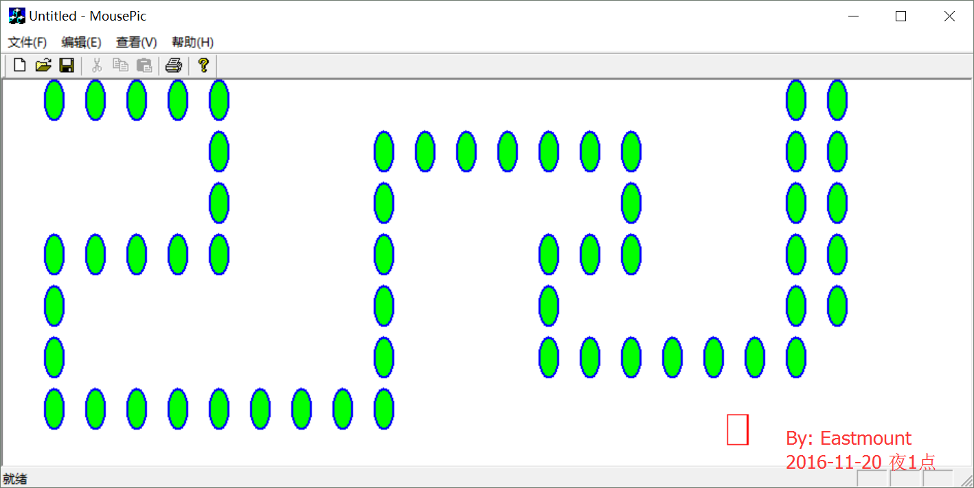

        3.响应不同键盘的操作
        需要将UINT nChar转换为Char字符型,然后进行盘,WASD进行上下左右移动绘制椭圆。

        绘制如下图所示:

四. MFC鼠标绘制-学生作业展示
        最后展示学生做的成果,虽然代码非常简单,原理也很简单,但是学生做得真的挺好的,原来编程还可以这样上啊,一方面提升学生的学习兴趣,另一方面增加他们的编程能力。
        还是那句话,非常佩服学生的创造力及想象力吧!而且编程课原来可以这么进行,提升学生的编程能力的同时也培养了学生的兴趣。希望文章对你有所帮助~
